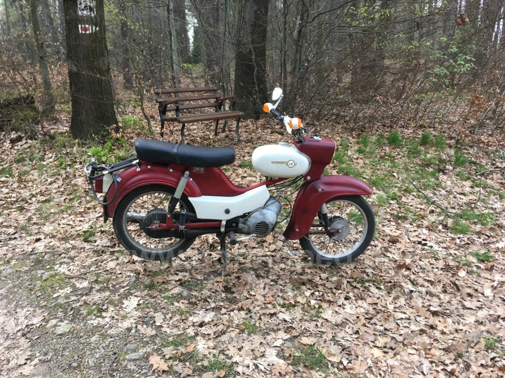

Geschrieben am: 11.04.2017, 10:14
Beiträge: 46
Mitgliedsnummer.: 7183
Mitglied seit: 25.02.2014
So mein Star ist jetzt auch fertig, Sitzbank und Spiegel sind nicht Original, die lange Sitzbank habe ich drauf da ich öfter mal zu zweit fahre und die da einfach praktischer ist. Der Lack wurde mit Seidenglanz Klarlack überzogen. Ich bin jetzt schon ca. 1000km gefahren und ich muss echt sagen das ich begeistert bin thumbsup.gif
