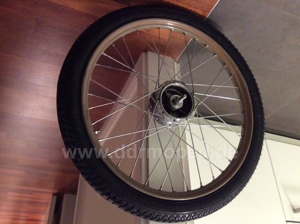

So, geht wieder weiter. Räder sind vom Einspeichen zurück. Eben mal das Vorderrad fertig montiert. Als nächstes ist das Hinterrad dran.
Ja, ich weiß dass es nicht die richtigen Felgen sind, aber mir gefällts biggrin.gif
Hmmm, Bild gedreht und es steht immer noch Kopf. Zum Glück ist es rund tongue.gif

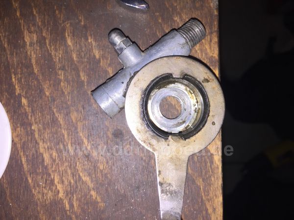

Hallo zusammen, wollte mich heute mit meinem Vorderrad beschäftigen. Da muss ja der Mitnehmer vom Tachoantrieb getauscht werden, da ich auf Industrielager umgerüstet hab. Bekomme den alten Mitnehmer jedoch nicht ab. Sieht aus als wäre da irgendwas gebördelt.
Im Tachoantrieb Restaurations Thema liegt der Tachoantrieb einfach komplett demontiert da.... hab mal ein Foto beigefügt
Viele Grüße
Thomas

Nur Mut. Einfach weghebeln. Dabei den Rand mit dem Daumen etwas nach innen drücken.
Gruß, Sven
Geschrieben am: 14.03.2017, 00:23
QUOTE (Brent-Severyn @ 13.03.2017, 21:42)
Niemand eine Idee?
Vorher im Backofen etwas warm machen, dann wird das Plastik weich und du kannst den Mitnehmer vorsichtig abnehmen und es bricht nichts.
Danach den neuen Mitnehmer in umgekehrter Reihenfolge wieder mit einem kleinenn Schlitzschraubendreher wieder drauf hebeln.

Hallo miteinander, da bin ich mal wieder. Demnächst soll es mit der Schrauberei weiter gehen.
Den Mitnehmer hatte ich zwischenzeitlich abbekommen, leider wäre das nicht nötig gewesen. Jetzt stehe ich vor dem Problem diesen wieder drauf zu bekommen, was schätzungsweise noch fummeliger ist als anders rum. Irgendjemand eine Idee?
Alternativ, könnte ich ggf. meinen Antrieb durch diesen hier ersetzen, oder krieg ich da Probleme bezüglich Bauhöhe oder sonstigem?
https://www.ddrmoped.de/shop/katalog/tachom...simson-sr2-sr2e
Viele Grüße
Thomas
Matze01
Geschrieben am: 29.06.2017, 15:51
Beiträge: 409
Mitgliedsnummer.: 9240
Mitglied seit: 06.12.2016
ich würde auf jeden Fall den alten Tachoantrieb behalten wenn er problemlos wieder drann passt.Beim neuen Tachoantrieb passt der Mitnehmer nicht in die Nabe. Da musst du dir selbst einen bauen.Anleitung gibts dazu im Forum. Etwas aufwändig.
