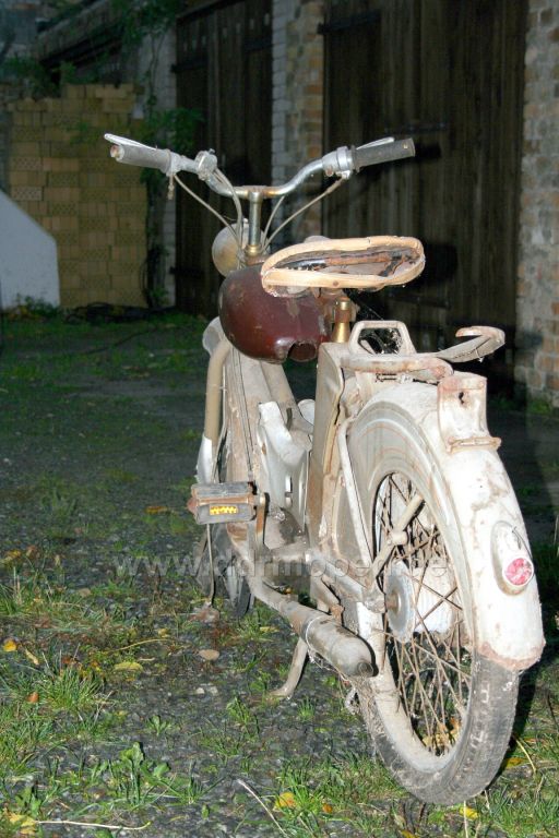

Super Patina-Fahrzeug,in meinen Augen. Lass dich nicht verunsichern,so viel ist garnicht falsch an deinem SR. Zündlichtschalter wechseln(weiß),Batteriefach ergänzen und Sattelunterteil+Sattelstütze wechseln. Über das Rücklicht lässt sich streiten. Normal kommt ne Hexennase ran,aber stvo-konform ist dein Rücklicht auch richtig(meine Meinung).Eventuell noch die Gummiunterlage drunter, man kann es schlecht erkennen. Ich würde mal denken dein SR müßte so 2.Quartal 61 sein. Kannst Du mir mal den Monat nennen? meiner sah nicht so schön aus,seht selbst:
SR2e Bj´61, Patinaversuch

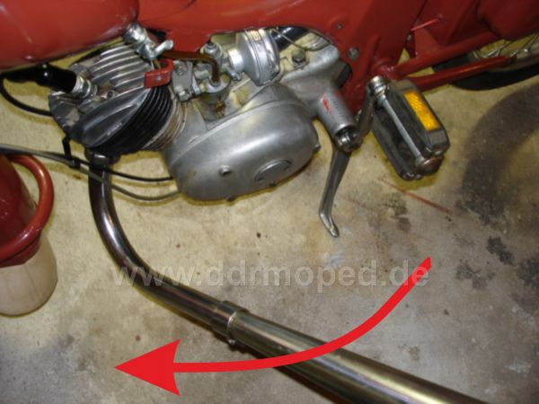

Ich habe leider auf die Schnelle kein besseres Bild gefunden. Der linke SR 2E wäre dein 61er Referenzessi. wink.gif

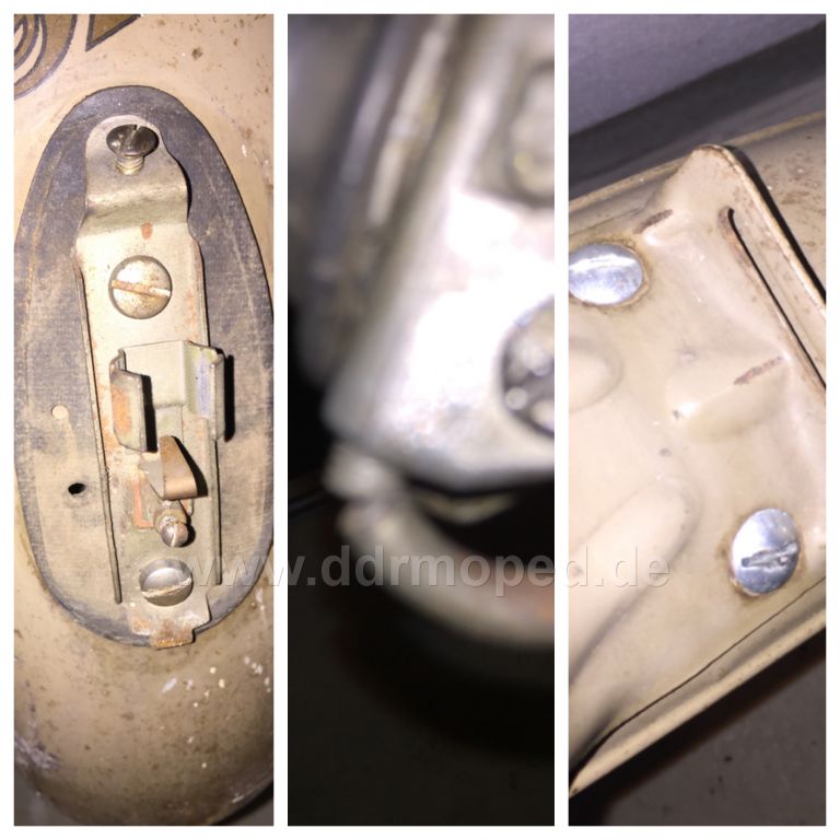

Danke Jürgen, die Hexennase erkenn ich schon mal. Im übrigen scheint unter meinem Rücklicht tatsächlich noch der Hexennasengummi mitsamt Lampeninnenleben verbaut zu sein. Einige Fragen hab ich aber noch, teilweise vielleicht peinlich aber egal:
1. Ist meine Gepäckträgerverschraubung richtig? Habe ja Schltzschrauben. laut ET Katalog und anderen Fotos gehören da aber Sechskant hin?!

Zu 1.: Wie Du richtig im Ersatzteilkatalog gesehen hast, gehören an den Gepäckträger 6-Kantschrauben.

Zu 3.: Nach dem Einweichen mit Kriechöl kannst Du die Krümmermutter mit folgendem Trick lösen: Löse die Auspuffbefestigung vom Rahmen. Dann drehst Du mit der linken Hand die Krümmermutter lose, während Du den gesamten Auspuff mit der rechten Hand nach links drehst. So nutzt Du den Auspuff als Hebelarm.

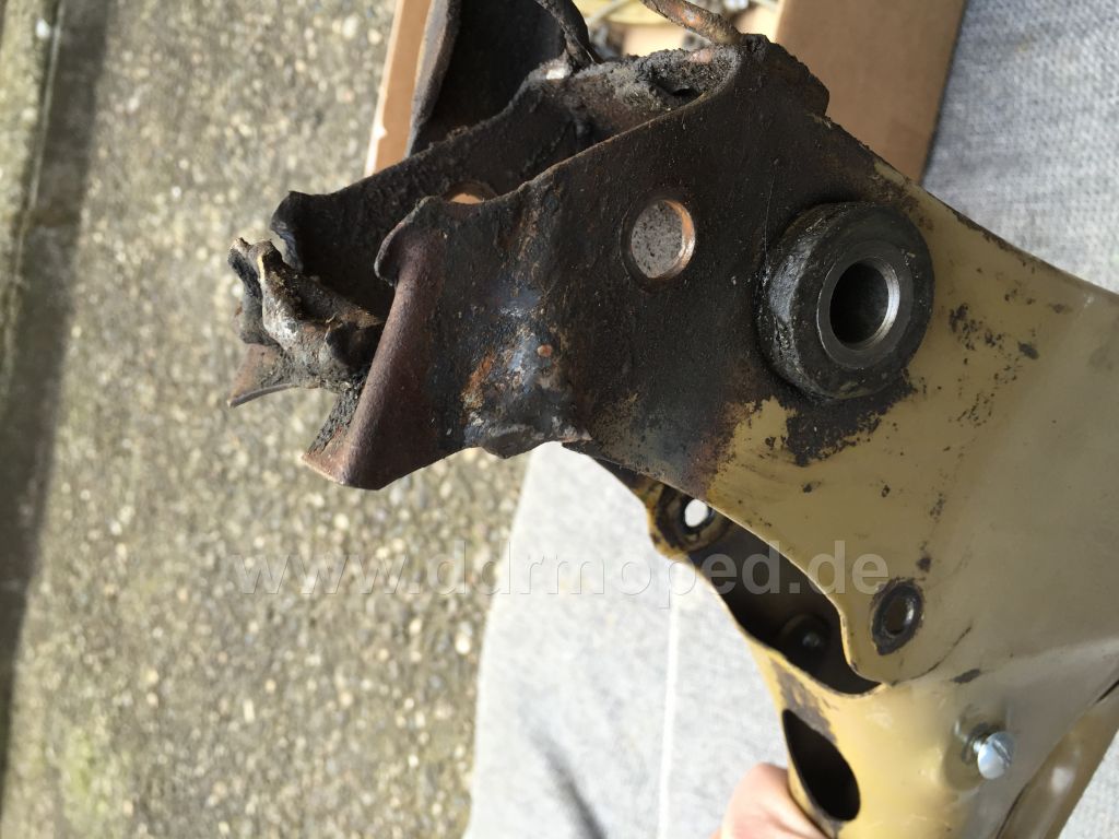

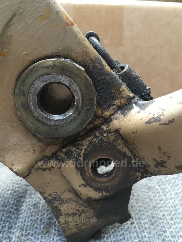

Am Wochenende haben Forenmitglied madie (95%) und ich (5%) den Esser zerlegt. Hier nochmal tausend Dank!!! Das Lenkkopflager war wirklich sehr fest und es musste mit leichten Hammerschlägen in die Überwurfmutter nachgeholfen werden.
Leider kam zu Tage, dass der Rahmen unten wohl sehr hinüber ist. Frage ist, ob man hier noch was schweissen/wiederherstellen/verstärken kann oder ob der Rahmen Schrott ist? Würde ihn halt gerne erhalten, insbesondere um die Originalität hinsichtlich Papieren zu erhalten. Leider kenne ich hier sowieso niemanden, der das schweissen könnte und würde somit gleich einen Aufruf starten ob jemand irgendwen kennt.
Ich hätte zwar ggf. einen Karrosseriebauer oder auch Fahrradbauer (allerdings als Person bischen schwierig), aber für beide wäre das der erste Esser Rahmen. Denke falls noch was zu machen/retten ist, sollte es jemand tun der schon mehrere Esser auf dem OP Tisch hatte.
Gereinigt habe ich noch nicht, aber ich denke man erkennt schon das gröbste. Aber seht selbst:

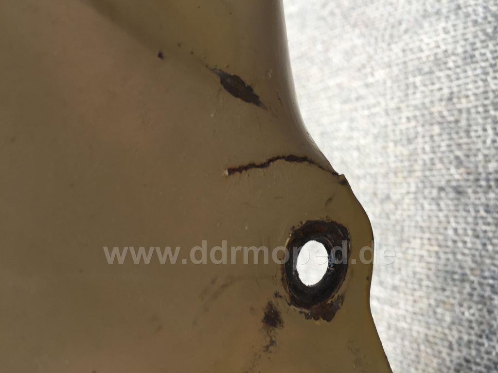

und noch eins, vermutlich total vermurkst
Viele Grüße
Thomas
Viele Grüße
Thomas

Es gibt zwei/drei Hauptprobleme und das ist auch bei deinem Rahmen so.

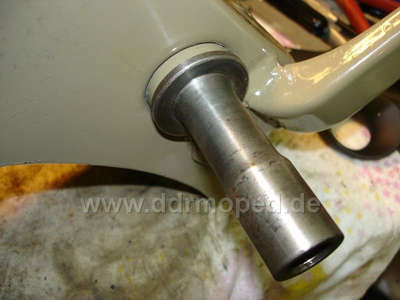

1. Irgendwie haben die zu DDRzeiten nicht kapiert, wie die Lagerung des Heckrahmens funktioniert (die dachten immer, dass die Klemmschraube der Drehpunkt ist, tatsächlich ist aber die Hohlachse das drehende Teil) und wg. zusätzlich noch mangelnder Wartung und Pflege, ist da alles fest. Bei dir auch Hohlachse steckt noch fest in den beiden Lagerbuchsen. Als Ergebnis werden die Drehkräfte direkt in den Rahmen geleitet und das hält das dünne Blech nicht lange aus.
2. Ständeraufnahme: das mag für die 50er Jahre Nachkriegshungerhaken noch gerade so gegangen sein, dass die das Moped auf dem Ständer anpedaliert haben, gedacht war das so aber nicht und wenn ich mich mit meinen 100kg auf den Ständer setze, dann verformt sich dort auch alles... zusätzlich scheint auch die Ständerfeder immer mal nachgegeben zu haben und wenn der Ständer dann voller Fahrt runterfällt und sich irgendwo verhakt, dann nimmt der ganze Unterbau auch schaden.
3. Motoraufnahme: Bei dir ganz typisch gerissen. Fast jeder Essie sieht so aus, meiner Meinung nach zu schwach ausgelegt. Eventuell wurde in der Serie auch nicht mehr die Blechqualität geliefert, die in den Mustern spezifiziert wurde, wer weiß das heute schon noch.
Man kann das reparieren, das ist aber nicht ganz einfach, besonders wenn man nicht selber die Möglichkeit hat zu schweißen. Ich habe das alles bei mir machen lassen, bin mit dem erreichten Ergebnis aber nicht ganz zufrieden und noch nicht ganz fertig, ich habe dazu hier einen Beitrag eröffnet "Rahmen 57 SR wie schweißen". Wichtig ist, dass du Buchsen einsetzt und Verstärkungen.

Was meintest Du mit Hohlachse und Buchsen? Muss da was raus/neu und falls ja, wie geht das?
Zudem scheint meine ganze untere Partie ein bischen gestaucht zu sein, die Bleche haben nämlich teilweise keinen 90 Grad Winkel zum Boden sondern sind leider schief. Muss hiervon mal ein Bild machen, um es besser zu verdeutlichen.
Falls noch was zu schweissen ist, wer wäre da der richtige Ansprechpartner: jeder Wald- und Wiesenschlosser, Karosseriebauer, ggf. Fahrradschweisser oder am besten gleich jemanden, der schon einige Mopedrahmen gebrutzelt hat? Falls es an jemanden geht der sowas noch nie gemacht hat, bräuchte ich auch einschlägige Fotos um das richtig zu rekonstruieren.
Weil wenn ich das abgebe, will ich dass es 1. richtig gemacht wird und 2. ich danach keine Arbeit mehr habe. Also sollten auch schon alle Buchsen, Achsen, was auch immer wieder drin sein, Rahmen verstärkt, verschliffen und idealerweise auch schon grundiert bevor es anfängt zu gammeln. Hierfür bin ich auch bereit paar Euro mehr zu bezahlen.

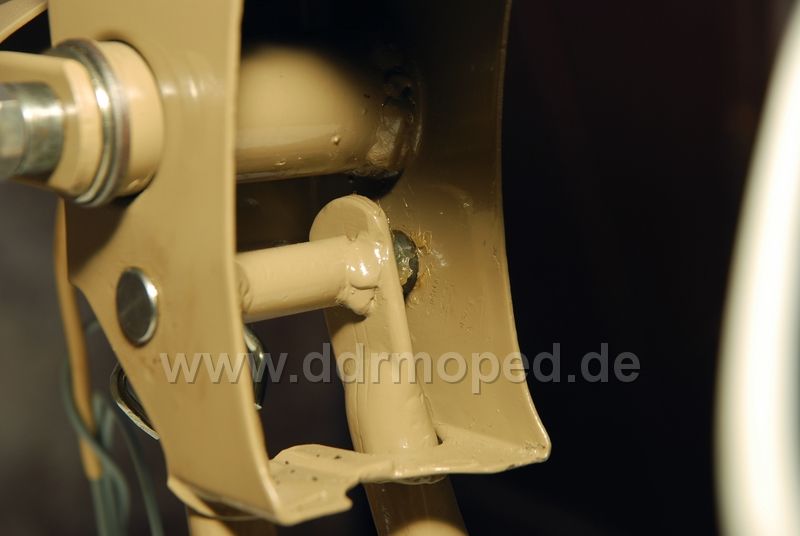

Geschrieben am: 13.04.2016, 17:49
Hallo Thomas,
bei mir sah der Rahmen ähnlich wie bei dir aus, vielleicht nicht ganz so schlimm. So sollte der Fertigzustand sein:
Geschrieben am: 13.04.2016, 17:52
Hier die demontierte Hohlachse der Schwingenlagerung. Eigentlich alles selbsterklärend. wink.gif
