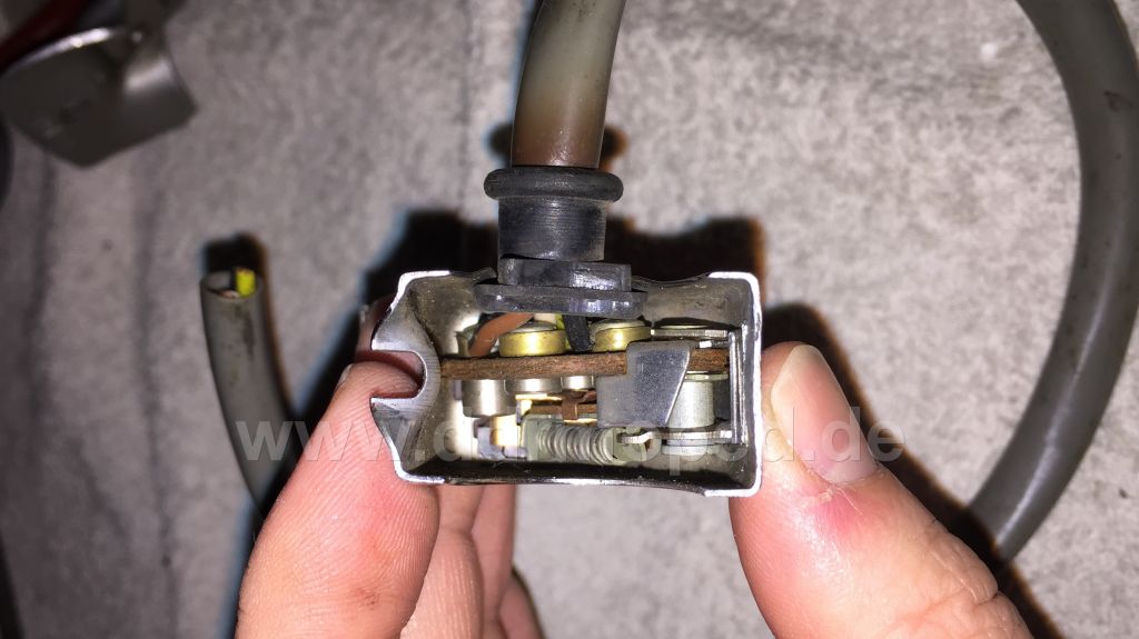

In dem Zusammenhang eine Frage. Die Kabel an meinem Schalter (alte Form) sind leider zu kurz. Hab aber ehrlich gesagt keine Ahnung wie ich das Innenleben des Schalters rausbekomme um neue längere Kabel anzuschließen? Geht das ohne größeren Aufwand? Hier mal ein Foto

kradschütze
Geschrieben am: 15.02.2017, 02:17
Beiträge: 1481
Mitgliedsnummer.: 6158
Mitglied seit: 27.01.2013
Einfach am Schalter drücken und nach hinten rausdrücken. Das Teil ist lose drin.

QUOTE (kradschütze @ 15.02.2017, 03:17)
Danke Sven! War ja ganz einfach. War etwas verunsichert von dieser einen Niete, die hatte aber mit dem Hupenknopf zu tun.
VG Thomas

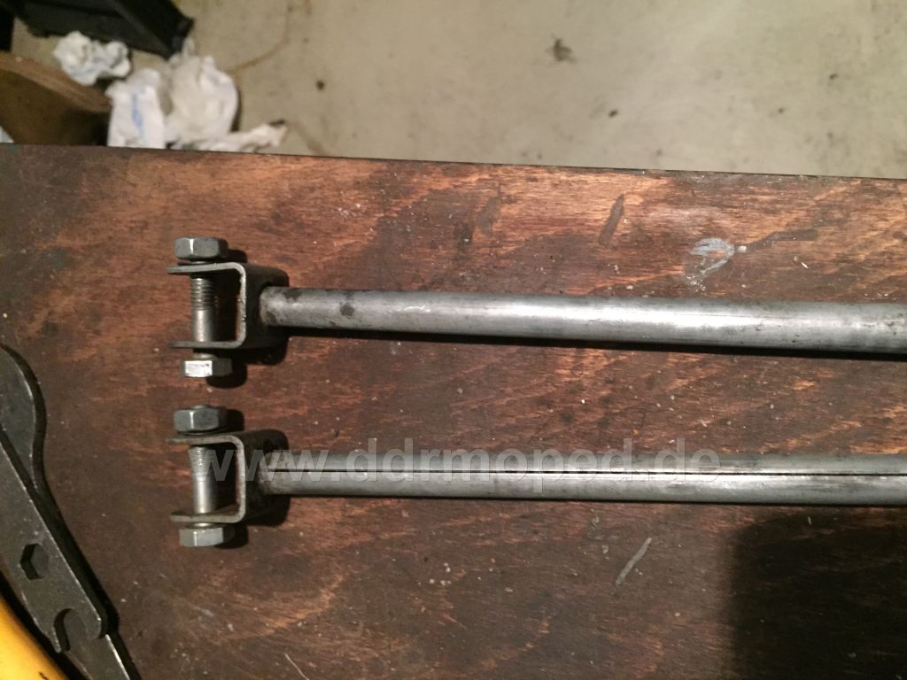

So, hab gestern mal die Schwinglagerbuchsen eingepresst und will als nächstes die Gabel zusammenbauen. Hierzu zwei Fragen:
1. Ist es egal, wie rum ich diese Holme in die Gabel setze? Also welche Seite in Fahrtrichtung zeigt? Auf der einen Seite gibt es einen Spalt und auf der anderen nicht (siehe Foto). Oder ist das nur produktionsbedingt und für die Funktion unerheblich?
2. Werden diese Holme in den Federn und der Gabel noch gefettet? Falls ja, wie viel/stark?
Danke und Gruß
Thomas (mit 2 linken Händen, davon alles Daumen)

Geschrieben am: 17.02.2017, 15:26
Fett ist dort drin nie verkehrt.
Ich würde den "Schlitz" nach hinten drehen beim Einbau.
Technisch sollte die Einbaulage aber keine Bewantnis haben.
Mfg Andi

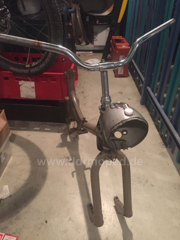

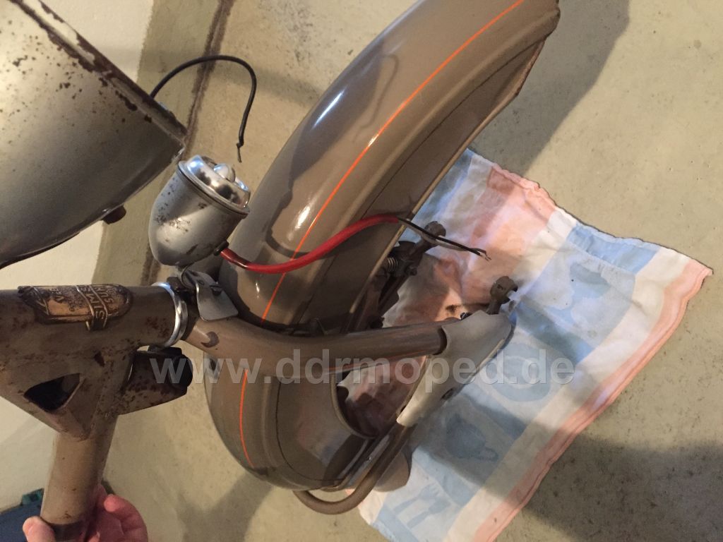

Servus, war mal wieder im Keller und hab bisschen geschraubt. Zwischenstand hier
Viele Grüße

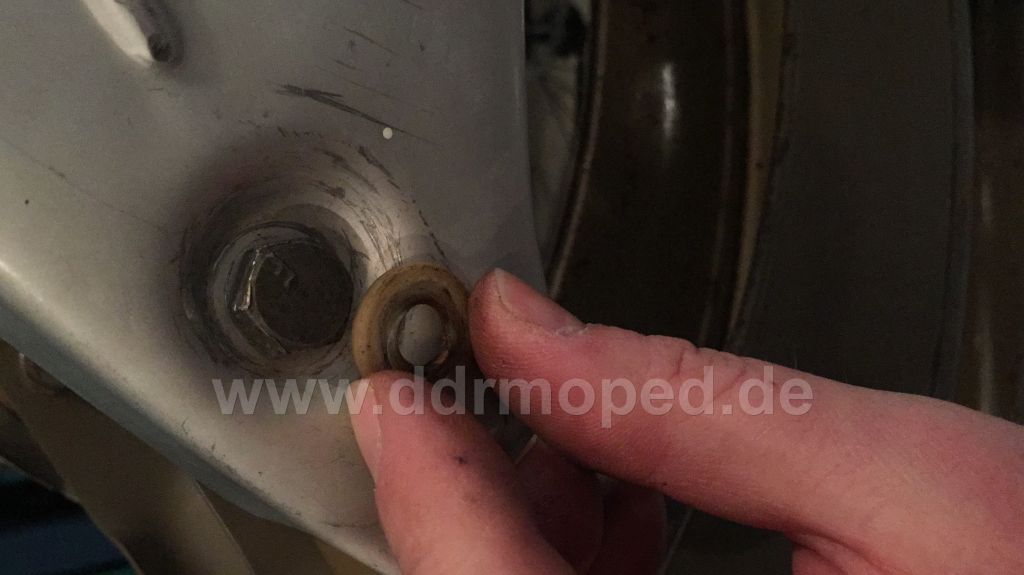

Fragen hab ich natürlich auch
1. Zierbleche mit oder ohne Plaste Unterlegscheibe befestigen? Laut Ersatzteilkatalog nein, auf Foros hab ich es aber schon vereinzelt gesehen. Und bei mir war zumindest auf einer Seite eine dran.
