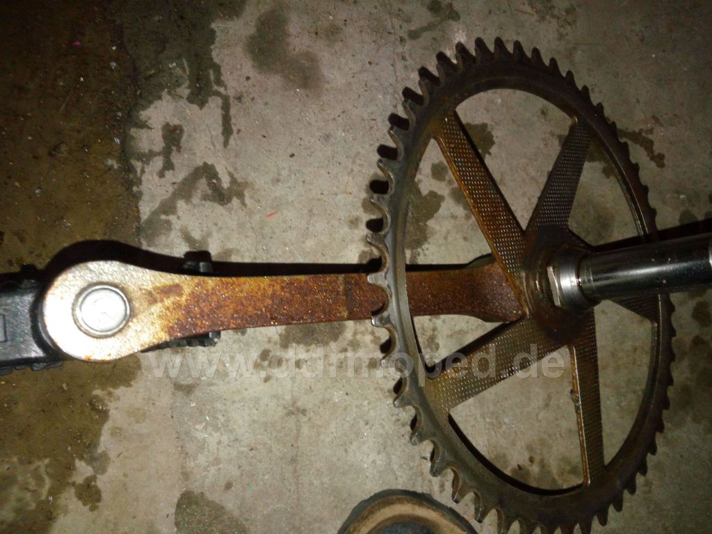

Habe leider kein komplettes Vorher nachher Bild aber der Pedalarm der dort zu sehen ist, total verrostet, habe ich einfach mit Cola und Alupapier bearbeitet. Danach sah es so aus wie das zweite Bild.
Wer Rost also auf Blanken Metallen oder Chrom entfernen will nimmt diese Variante, ging richtig fix und das Ding war Blank. Ich trinke allerdings nie wieder Cola... Cola enthält nämlich Phosphor-säure und in Verbindung mit Alu reagiert es für unsere Zwecke sehr positiv auf den Rost. Natürlich gibt es Phosphor-säure auch etwas höher Konzentriert in Baumärkten, Cola ist aber günstiger und war eigentlich eher ein Test der super funktionierte. Auf Youtube findet man auch viele Videos darüber.
Auf lackierten Metall sollte man aber Vorsichtig sein oder es besser sein lassen, denn das Alupapier verursacht sicherlich Kratzer weil es natürlich sehr rau ist.

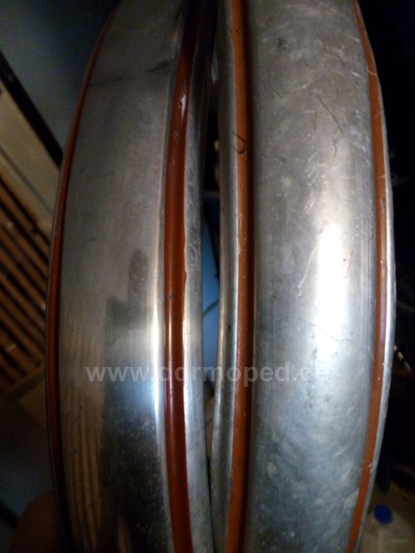

Dann habe ich mich an die Schutzbleche gemacht. Dafür Autosol Chrom Glanz gekauft, 5,49€ die Tube... stolzer Preis, der sich aber lohnt finde ich.
Hier das Ergebnis, links bearbeitet, rechts vorher. Bin sehr zufrieden damit, Chrom-teile gehen Super blank damit.
Ich werde aber nochmal drüber gehen um alles schön glatt zu polieren.
