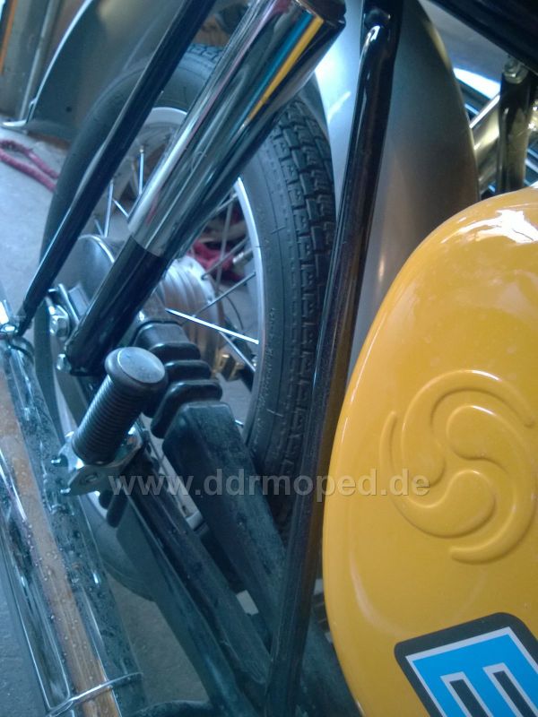

Das "Stück" nach dem Bogen oben ist kürzer.
Die Schwinge ist bei mir auch anderst hab die Fussrasten dort mit dran _uhm.gif

Oibenz hat recht. Seine ist die Richtige für die S50.
Du hast eine Halterung von der S51 dran.
Dafür hat Jens die falsche Schwinge drin. Ich übrigens auch. Ist von der blauen N.
Wenn du den Kickergummi noch mit wechselst... wirds irgendwann perfekt.

Meinst du die aufgeschweißten Bleche?
Die gehören dort hin.

Ich spreche von der gelben zwei Beiträge weiter oben auf dem Foto zu sehen... wink.gif

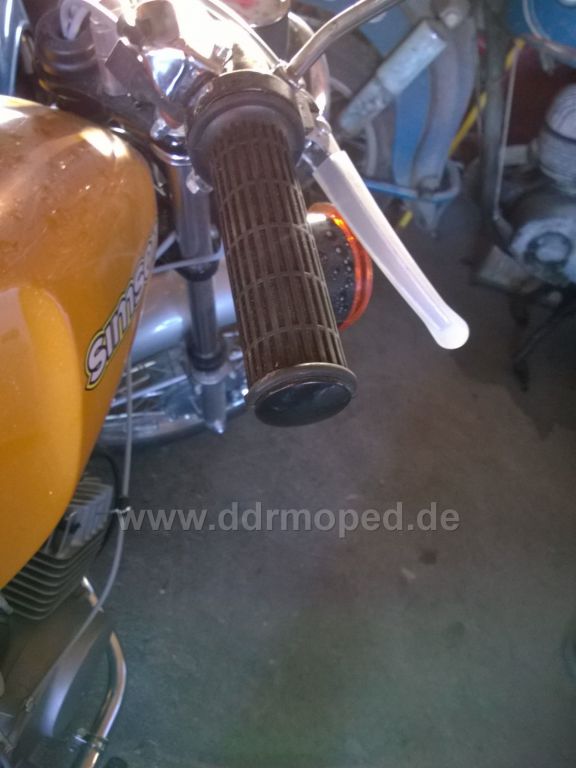

Gerade die 1975er Maschinen sind immer genial, übrigens könnte das vielleicht helfen:

Großartig, Danke für den Link!
Demnach ist nämlich der Gasgriff bei meiner authentisch.

Die Streben mit Knotenblech (Dreiecke) gehören nicht an die N sondern an die B B1 B2

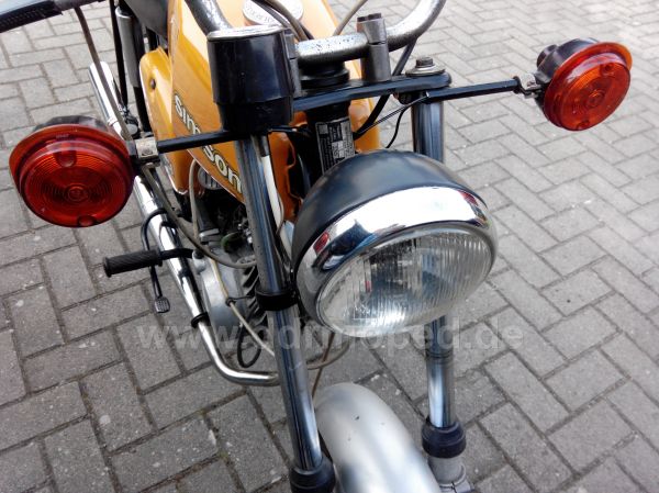

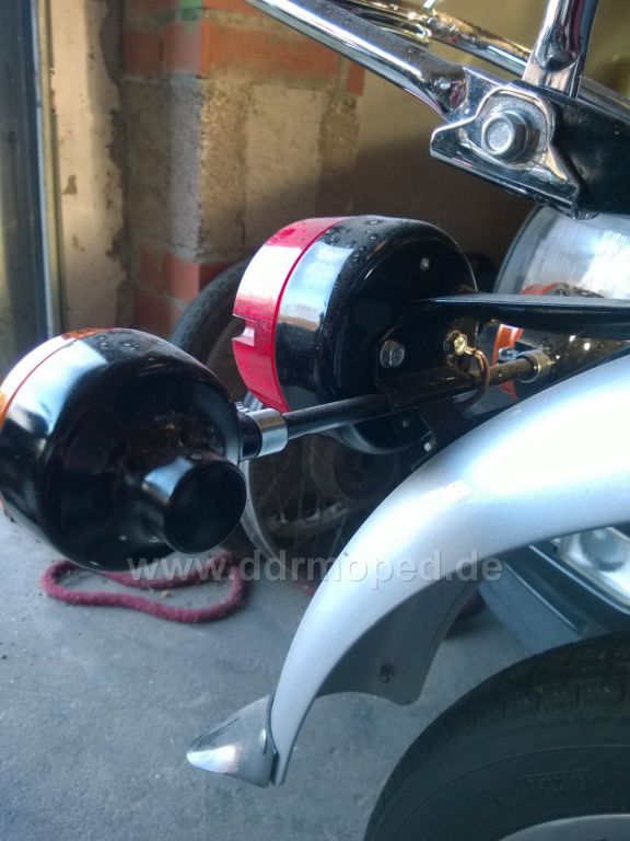

Die Halter der Blinker vorne müssen 75 noch schwarz sein.
Die Rahmennummer wäre mal wissenswert.Es soll nämlich wirklich S50B mit N Schwingen gegeben haben. ph34r.gif

QUOTE (Cloyd @ 07.04.2016, 22:31)
Meine hat die normalen Rahmenausleger, allerdings den falschen Auspuffhalter, wie ich sehe rolleyes.gif
mfg Toni
Ich bin der Meinung das eine Zeit lang die N Schwinge mit verbaut wurde.

Der selben Meinung war ich eigentlich auch,hab eigentlich aus sicherer Quelle die Infos,dass am Anfang der Serienproduktion die "N-Teile" verbaut wurden.
Der hintere Blinker/Rücklichtträger und vorne die Blinkerträger waren schwarz.Der hintere Träger war dazu noch Einteilig
Grüße Jens

Griffe hab ich auch die selben verbaut,die Bremshebel sind halt net Schwarz
Grüße Jens

Alles schon 100 mal durchgekaut wurden hier. Ihr liegt falsch! Griffe falsch! Schwinge falsch!
Es ist erwiesen, das die ersten 75er B Serienfahrzeuge mit der richtigen Schwinge ausgeliefert wurden und den Soziusstreben mit Knotenblechen und einfachgekreuzten Felgen. In der KFT 4/75 ist die s50 vorgestellt wurden,nach den ersten Test durch die Redaktionen in Berlin usw. Das getestete und abgelichtete Fahrzeug ist sogar noch ein Nullserienfahrzeug und entspricht schon dem Auslieferungsstandart.
