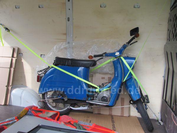

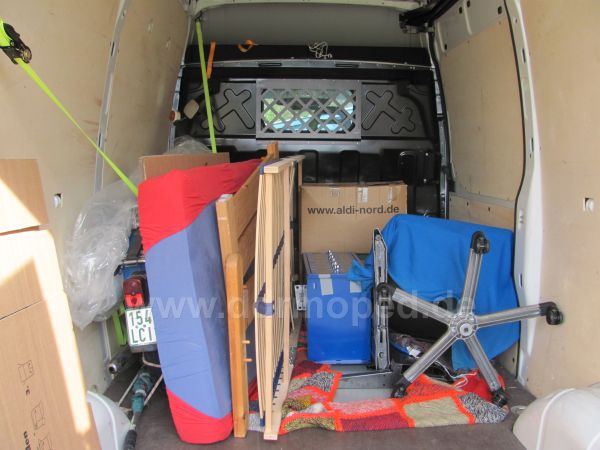

Nabend,
haben heute den Umzug gemacht und die Schwalbe unverletzt mitbekommen. thumbsup.gif
Hat sich auch kein Stück bewegt
Morgen wird das Aggregat mal in Betrieb genommen.

Seitenansicht.

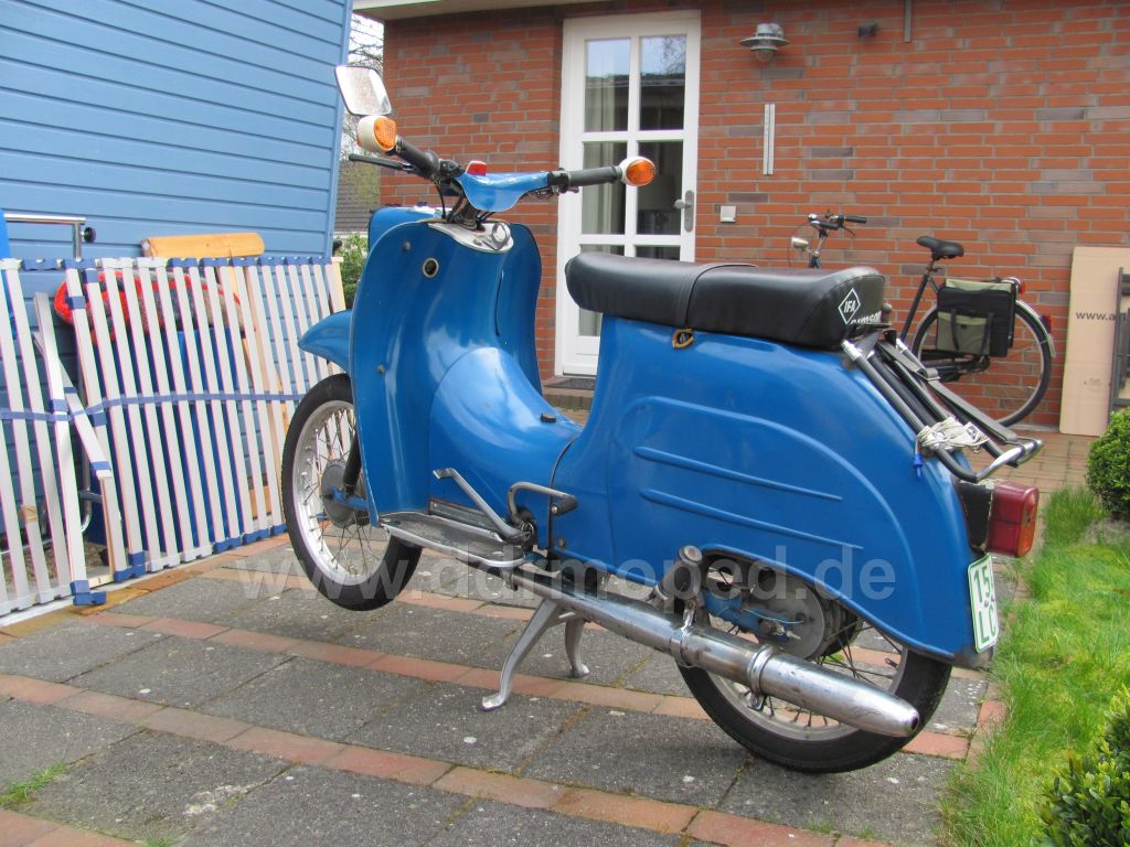

und wieder ausgesetzt das Vögelchen.
Der Lack sieht auf den Fotos immer super aus, aber nicht in Wirklichkeit. ohmy.gif laugh.gif
Gruß Frank

Aber sowas von im Ar***

Das ist manchmal ziemlich praktisch, wenn wenig Platz zum wenden ist, das Moped dreht quasi auf der Stelle. cool.gif

Auf dem Schwingenträger ist eine Spitze aufgeschweisst. Diese wiederum läuft bei montiertem Zustand in einer Führung am Rahmen, oberhalb des unteren Lenkkopflagers. Diese begrenzt also den Winkel des Lenkeinschlags. Ohne diesen ist das fahren Lebensgefährlich. ohmy.gif

Warum soll es gefährlich sein ohne Lenkanschlag zu fahren?

Na versuche doch mal zu fahren, wenn das Vorderrad um 90° eingeschlagen ist. ph34r.gif
Viel Erfolg.

Habe festgestellt, dass der Anschlag zumindest bei der Schwalbe nicht so wichtig ist. Die Bowdenzüge und Kabel wirken wie ein Lenkungsdämpfer.
Der sr1 hatte übrigens auch keinen Anschlag.
Gruß, Sven

Nicht so wichtig. Aha.
Kabel als Lenkungsdämpfer? Ich glaube, das Bild oben zeigt, wie sehr die dämpfen.
Und ich glaube den SR1 und dessen Entwicklungsstand kann man mit der Schwalbe nicht vergleichen.
Mfg Andi

Ich halte den Lenker während der Fahrt für gewöhnlich fest, und zwar mit Vorderrad in Fahrtrichtung zeigend. cool.gif
Ich hab schon einige Schwalben besessen und gefahren, davon einige mit defekten Lenkanschlag, also ich hatte keine Probleme damit.
Was wirklich problematisch werden kann ist wenn das Lenkanschlag Widerlager bei der /2 im Steuerkopf abschert sich verklemmt und damit die Lenkung blockiert...
Mfg Nico
