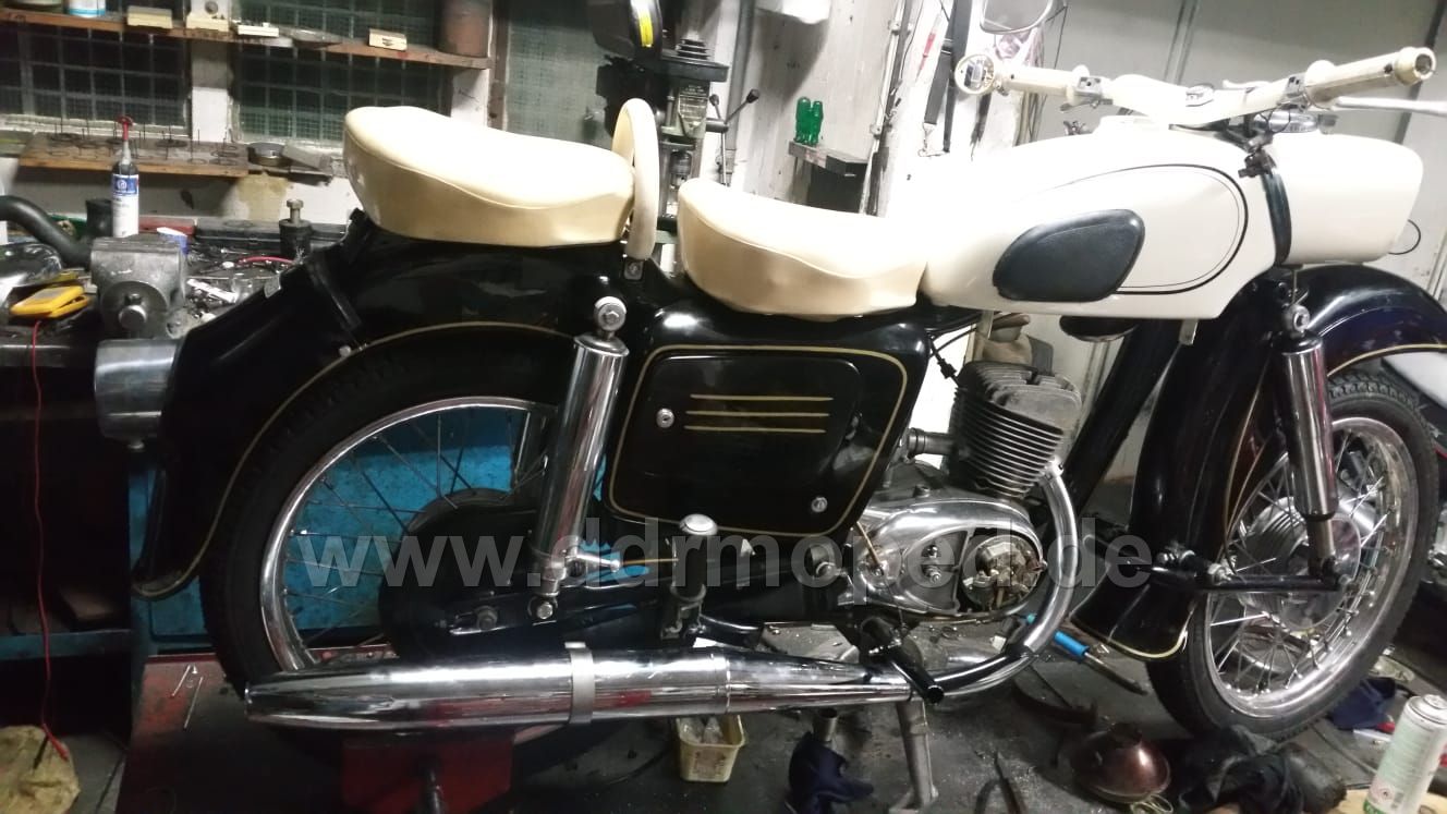

Nach etwas Abstinenz geht es nun doch gut voran.
Die MZ ist zerlegt und aktuell beim Lackierer. Natürlich wird sie auch entsprechend liniert. cool.gif Da ich gehört habe, das Schmalrippenzylinder sich gern in Gesellschaft aufhalten, besitze ich mittlerweile zwei. Beide werden neu geschliffen, einer kommt erstmal in die Vitrine. Ich habe auch einen passenden Kopf und die Vergaserabdeckung organisieren können. Lediglich der Vergaser ärgert mich. Leider habe ich einen RT Tupfervergaser 20KNB als ES Vergaser gekauft. Falls wer tauschen möchte, nur zu. biggrin.gif Falls wer einen liegen hat, kann er mir diesen gern anbieten.
Die Lenkerabdeckung mit Stadtwappen bleibt. Habe mich bewusst gegen Originaltreue gerichtet, sieht mit einfach besser aus. Außerdem ist nie wirklich klar, was wann wirklich verbaut wurde. Die Zündanlage sieht auch noch richtig gut aus, ich werde erst einmal auf die Powerdynamo verzichten. Die Aluteile werden demnächst etwas aufgehübscht, da warte ich aber noch auf ein schönes Paket von Polierbock.de

Es geht langsam voran. Der Motor ist fast fertig regeneriert, ein Zylinder ist auch schon vom Schleifen zurück. Der passende Vergaset hat sich auch endlich angefunden.
Was aktuell noch gesucht wird: Ein Kickstarter mit Feinverzahnung in gutem Zustand !
Mittlerweile sind auch die Aluteile fertig (Felgenringe sind gerade in Bearbeitung). Was man mit Elsterglanz und alter Zeitung alles schafft. 😉

(Fast) fertig 😁
Ich suche noch einen Schalthebel in feinverzahnter Ausführung (39 Zähne). Gab's vereinzelt auch an der RT. Falls einer jemanden kennt, der jemanden kennt...
