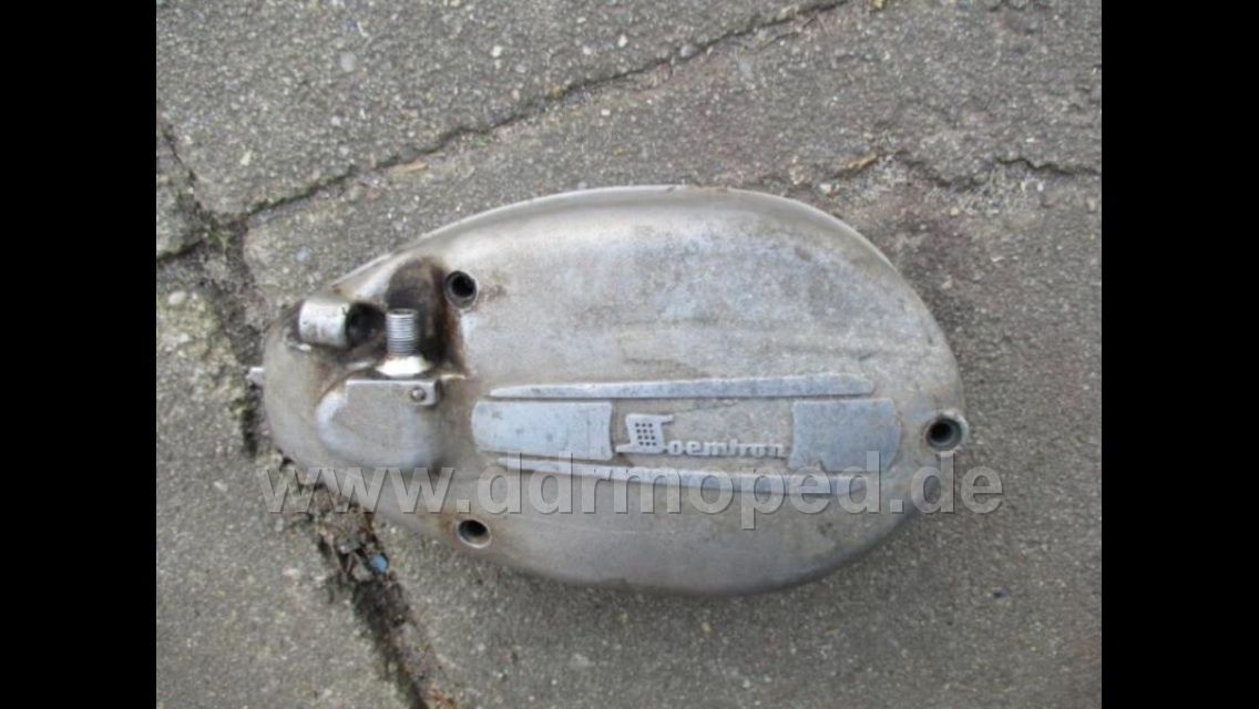

Hallo, ist es möglich am SR2 diesen limadeckel mit tachoschnecke von einem Simson Spatz zu verbauen? Kriege ich damit meinen tacho am SR2 auch zum laufen?
Hat das schonmal jemand gemacht und kann mir Tipps, besonders zum Einbau der Schnecke geben?

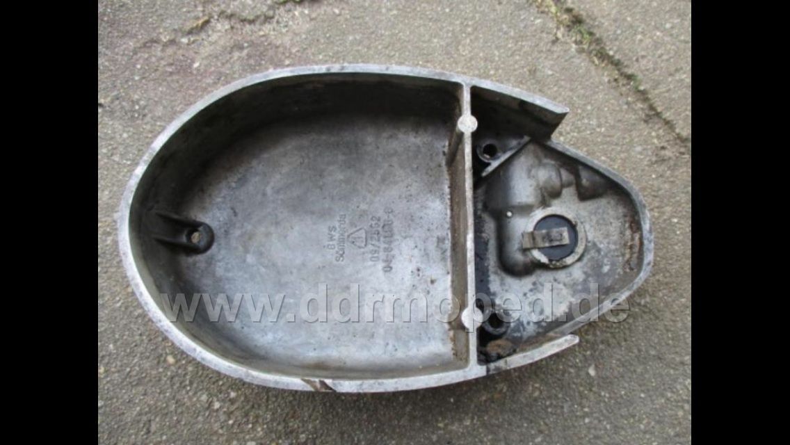

innere Seite

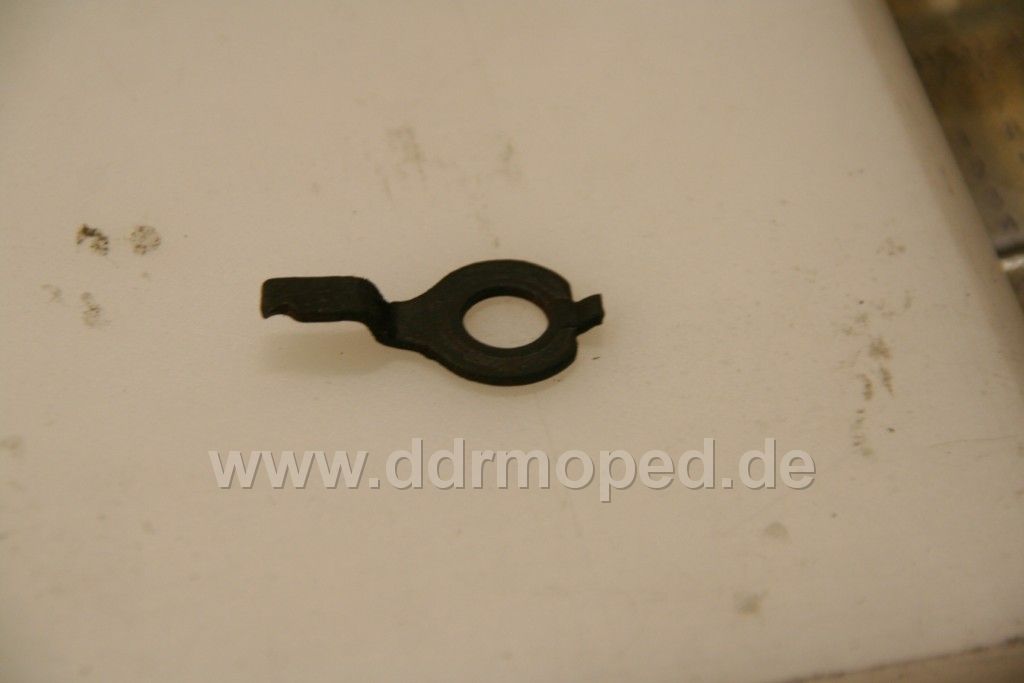

Geschrieben am: 13.04.2016, 20:01
Da gibts einen speziellen Mitnehmer, der einfach aufs Ritzel geschraubt wird. Ich hab leider grad kein Foto zur Hand, vielleicht jemand anderes, der mal schnell am Star oder Spatz knipsen kann.
Es ist also keine feste Verbindung zwischen Abtrieb und Tachoantrieb.
Geschrieben am: 13.04.2016, 20:12
Das Teil wird auf das Ritzel geschraubt. Das Ritzel hat für die kurze Nase eine Nut, damit sich dieser Mitnehmer nicht verdrehen kann. Die lange Nase bewegt Deinen Blechstreifen im Inneren des Deckels.

Mensch, das ist ja lieb. Hab eben mal danach im Netz gesucht, finde diesen mitnehmer aber nicht. Kannst Du mir auch da nen Tipp/Shop/Link geben?
