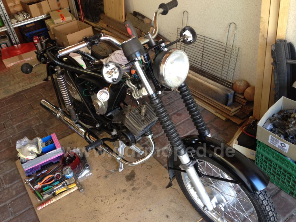

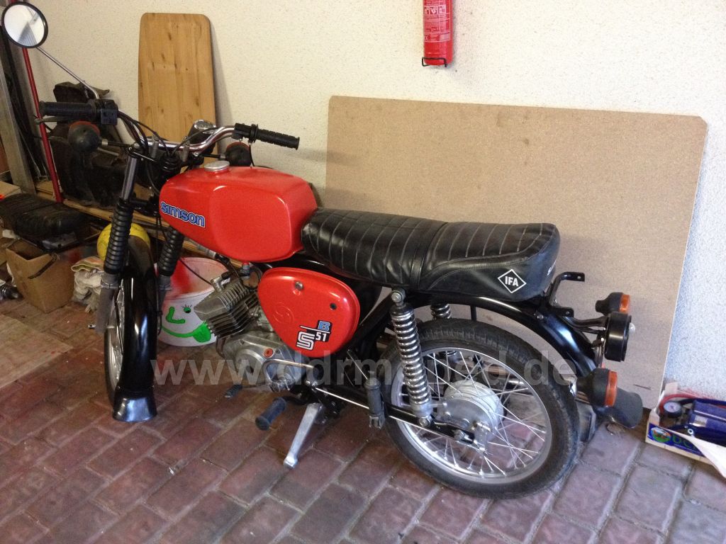

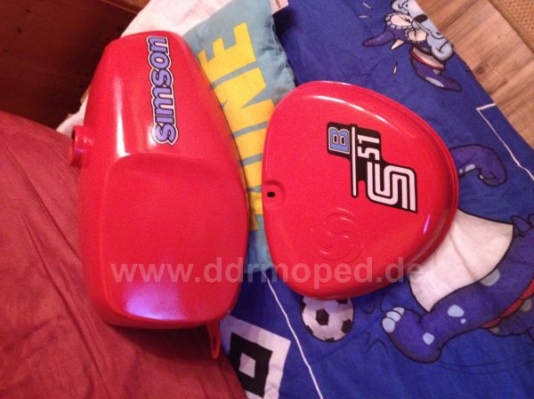

Hier mal vorab ein Bild vom Lackset, bin endlich fertig mit schleifen, lackieren, versiegeln und bla biggrin.gif
Sieht auf dem Bild sehr blass aus, ist aber Kirschrot bzw. Flammrot(RAL 3000).

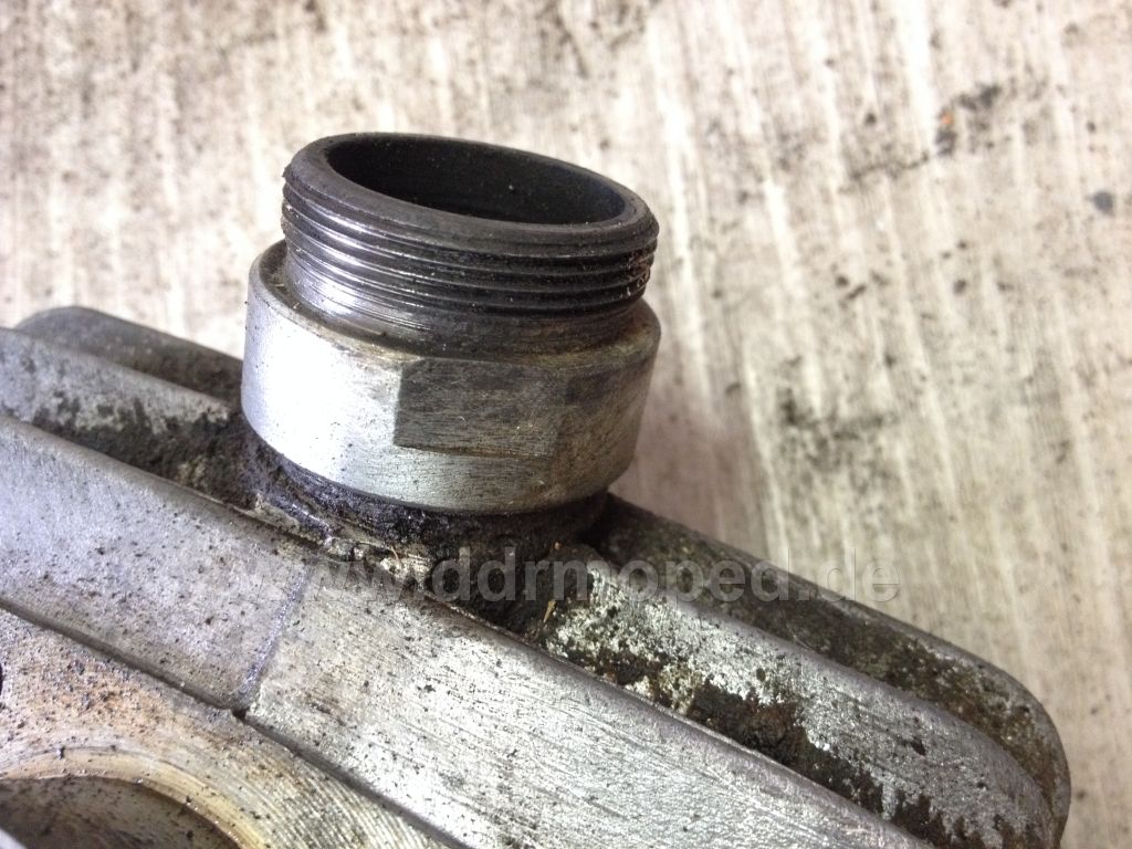

Nochmal ne frage, auf dem Bild zu sehen ist der Zylinder. Über das Gewinde für den Krümmer ist ein, ich sage jetzt mal, Adapterstück gedreht/ gewürgt. Ist das wieder ne "Tuningsache" oder wurde es drüber gedreht zwecks defektem originalgewinde?
Habe Angst, dass ich den Zylinder versaue wenn ich es abdrehe :/

Reparaturaufsatz. Bringt drehmoment nimmt aber endgeschwindigkeit.
Kannst sbdrehen. Musst allerdings danach drn zylinder neues alu auschweissen lassen und gewinde drauf drehen. Macht jede gute schleiferei
stay tuned - mfg m@ngo

Reparaturaufsatz heisst, dass das Original Gewinde defekt ist? Also drehe ich es ab und Zack das war es dann mit dem Zylinder? Mich stört der Aufsatz nur, weil ich ihn mit der Krümmermutter und den Dichtungen nicht dicht bekomme. Oder brauche ich für diesen Aufsatz irgend eine besondere Dichtung/ Krümmer?

Soooooo. Habe den Repartursatz/ die Reparaturmuffe jetzt mal runter gedreht. Das original Gewinde ist leider Muß :/

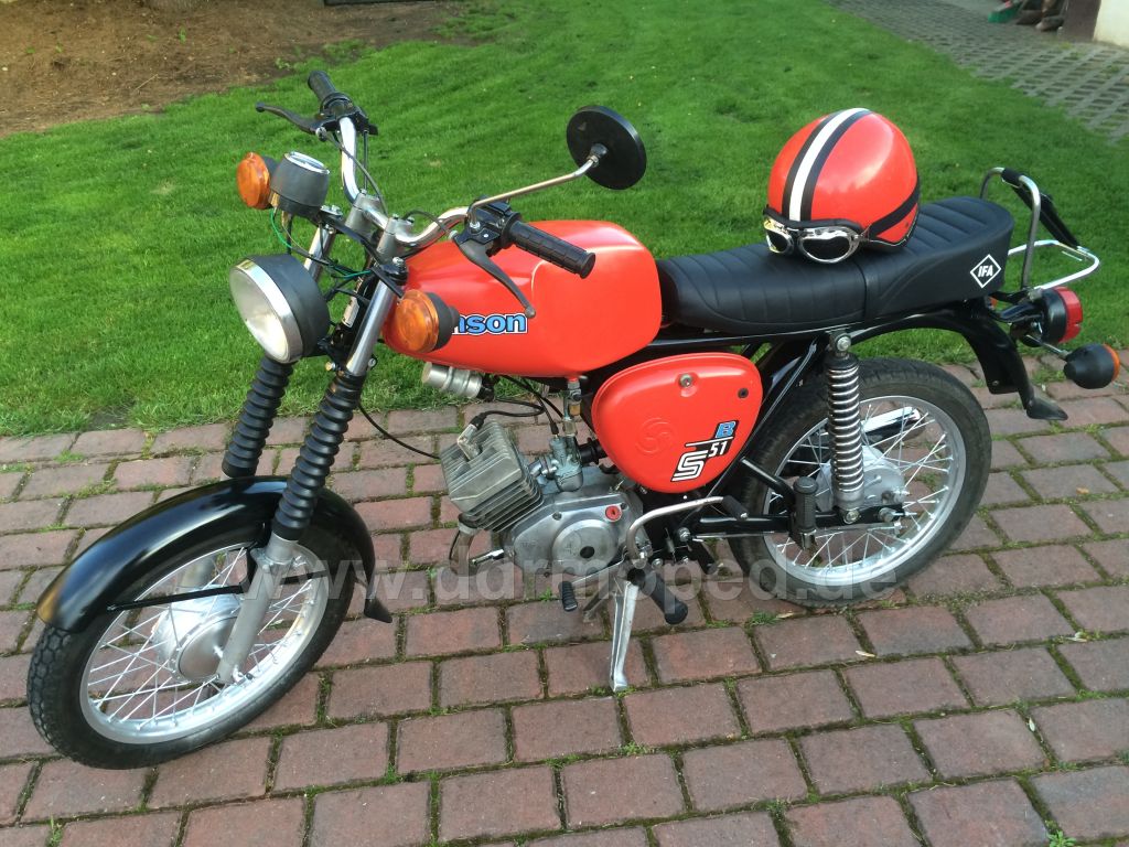

So fertig und on Tour seit Kurzem =)
