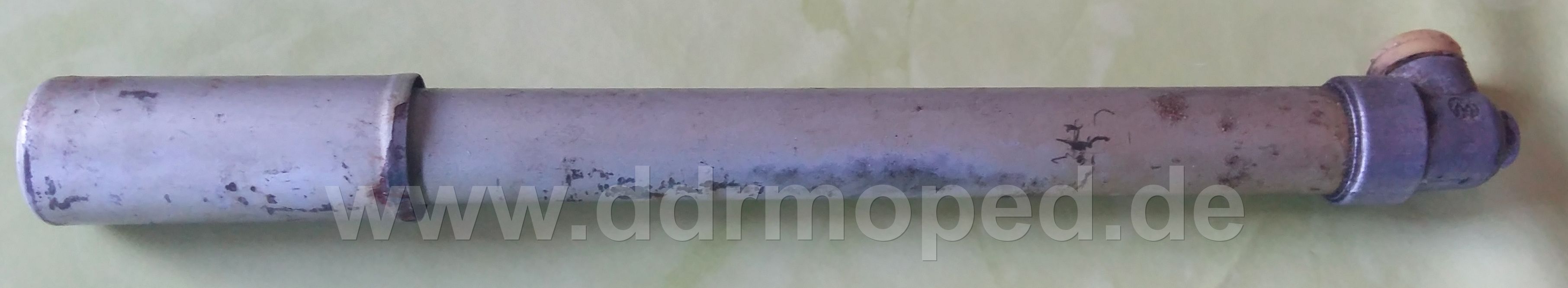

Heute gab es zwar keinen Sitzbankbezug, aber dafür ist meine Luftpumpe angekommen.
Die hat nämlich noch gefehlt.
Markus

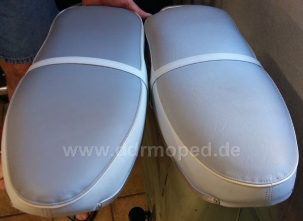

Heute ist mein Sitzbankbezug angekommen. Er wurde natürlich gleich verbaut. biggrin.gif
Hier ein Bild zum Vergleich alt und neu.
madie
Geschrieben am: 17.08.2016, 16:32
Beiträge: 632
Mitgliedsnummer.: 4842
Mitglied seit: 10.09.2011

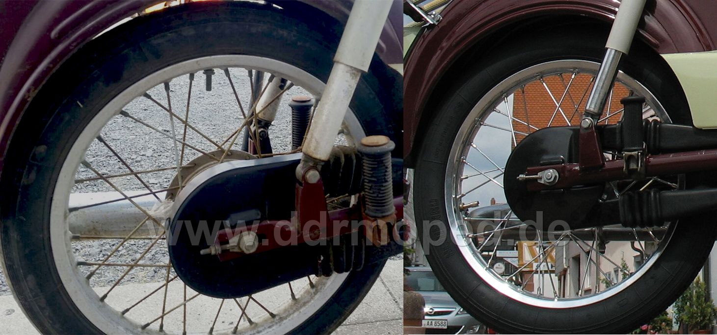

Und hier ein Vergleich zwischen Peter's Bezug und dem von Sitz und Sattel.
Der von Sitz und Sattel gefällt mir ehrlich gesagt wegen dem dunkleren Grau besser.
Qualitativ geben sie sich nichts.
Links Sitz und Sattel, rechts Peter's Bezug.

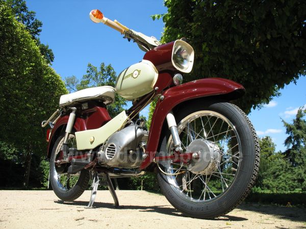

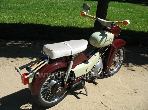

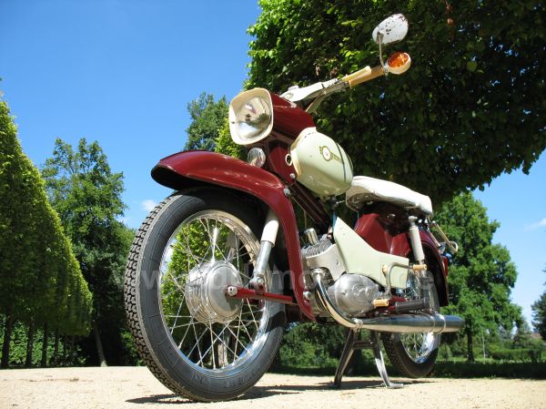

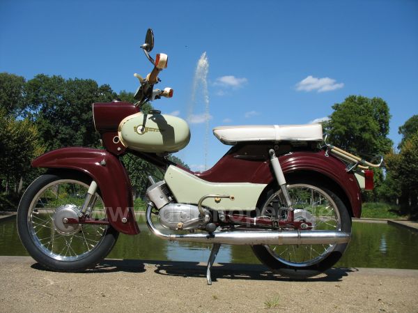

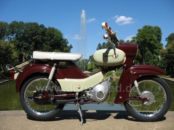

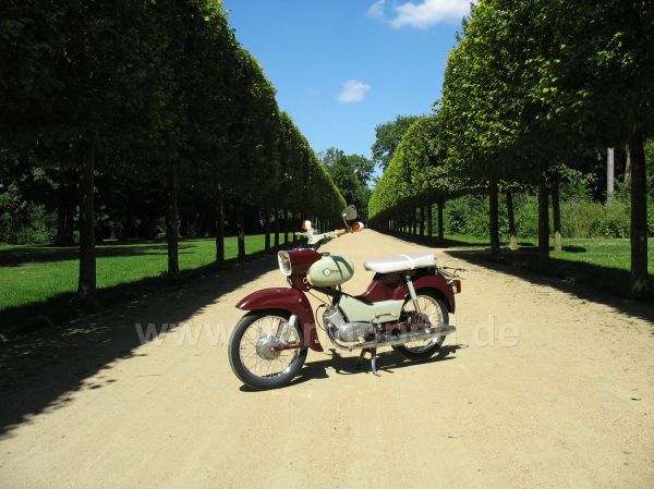

So, und nun lass ich Bilder sprechen.

Zu guter letzt kam noch der Postbote mit dem bestellten Versicherungskennzeichen. thumbsup.gif
Also Kennzeichen montiert und eine schöne Probefahrt gemacht.
40 Km sind es geworden und es gab keinerlei Probleme.
Was noch fehlt:
Spiegelglas (für die Probefahrt habe ich das alte gammelige verbaut)
Batterie + Spannband
Ein anderes Spannband für den Gepäckträger + altem Haken.
Halteblech für das Sitzbankfangband + selbiges
das sollte es gewesen sein.
