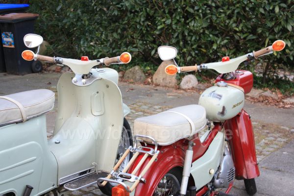

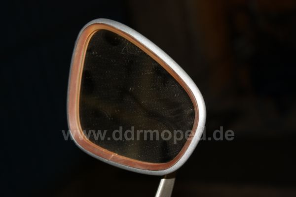

Hallo Markus,
Dein Spiegel wurde bis anfanf 66 verbaut.
Hier mal ein Bild vom Spiegel , welcher es sein sollte.
Ich kann Dir nicht genau sagen, wann das Fangband nicht mehr aktuell war.

Schwalbinette
Geschrieben am: 01.01.2017, 15:29
Beiträge: 206
Mitgliedsnummer.: 6834
Mitglied seit: 27.09.2013
... und hier im Vergleich.

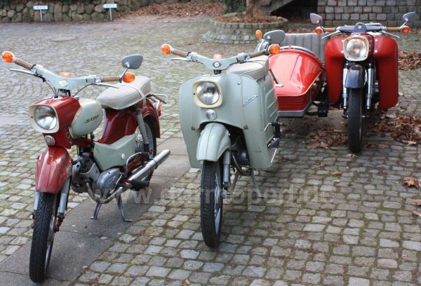

ich wollte beim Star das Kennzeichen auf dem Gepäckträger montieren und da stört ein Spannband.
Die seitliche Kennzeichenbefestigung gefällt mir einfach nicht.

Der Nieren-Spiegel mit gerader Innenseite ist eigentlich ein MZ-Spiegel ! Speziell für die ES . Er wurde sowohl von Slusia (Sankt Kilian), als auch von "BLEWA" gebaut .

QUOTE (domdey @ 01.01.2017, 17:37)
Hi Alex,
und das heisst jetzt im Klartext?
Welcher ist nun der richtige?
@Achim
Danke für die Bilder, hättest du auch noch eins von der Rückseite? smile.gif
Markus
Geschrieben am: 01.01.2017, 17:58
Ich will schreiben/sagen, dass er überwiegend an MZ-Motorrädern verbaut war; in geringen Stückzahlen an Simson-Klein-Fahreugen . Der spitze Nieren-Spiegel war bis Ende der Sechziger dominierend . Ab 1968 kan schon der rechteckige Spiegel (11,9X6,9cm) .

die Nachbaugläser sind leider alle nicht gewölbt.
Eine konvexe Wölbung hatten alle originalen Spiegel.
Somit ist das Sichtfeld größer.
