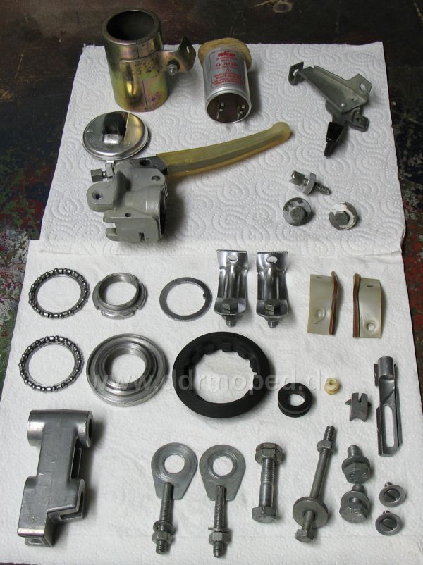

So,

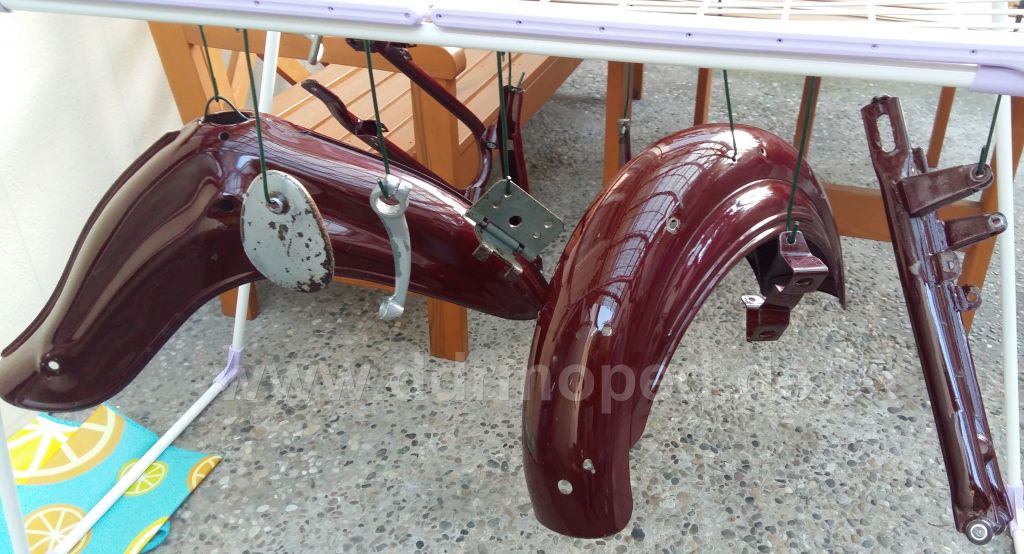

Die Blechteile sind soweit mit Owatrol versorgt und hängen auf dem Wäscheständer zum Trocknen.
Heute habe ich einiges an Kleinteilen aufgearbeitet, morgen geht's dann weiter mit dem Kleinkram.
Markus

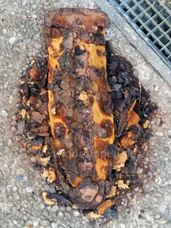

Die Elektrik ist soweit überholt und die Sitzbank habe ich auch zerlegt.
Die Bowdenzüge mussen immer noch gemacht werden...
Markus
madie
Geschrieben am: 07.08.2016, 21:00
Beiträge: 632
Mitgliedsnummer.: 4842
Mitglied seit: 10.09.2011
der alte stinkende 'Keks'

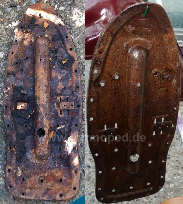

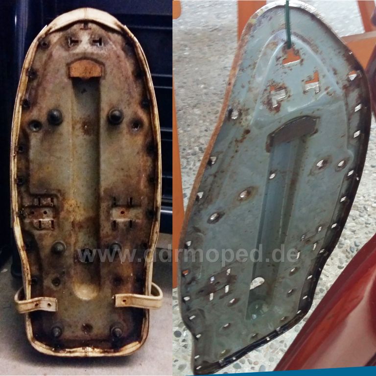

Sitzbankblech von oben, vorher und nachher.
Ich habe es mit einer Drahtbürste abgebürstet und mit Owatrol behandelt.
madie
Geschrieben am: 07.08.2016, 21:06
Beiträge: 632
Und die Unterseite, vorher und nachher.
Erst mit der Schleifpaste poliert und dann mit Owatrol behandelt.

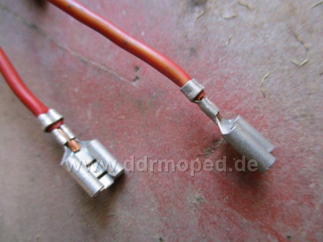

Ui ui ui... Kabelschuhe mit roter Isolierung. Das ist aber nicht original. ph34r.gif laugh.gif
Mfg Andi
Ansonsten wie immer gute Arbeit.
Leider hatte ich keine andere Zange zur Verfügung und ich wollte deswegen nicht 3 Wochen warten bis ich an die Zange herankomme.
Von daher die isolierten Kabelschuhe.
Ich habe mir aber jetzt eine eigene bestellt und gelobe für das nächste mal Besserung. smile.gif

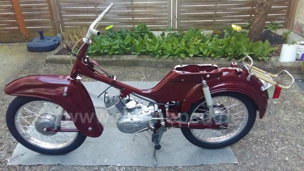

So nun aber zum aktuellen Stand von heute.
Die Bowdenzuge sind soweit gereinigt und neu geölt, von daher konnte heute der Aufbau beginnen.
Markus
