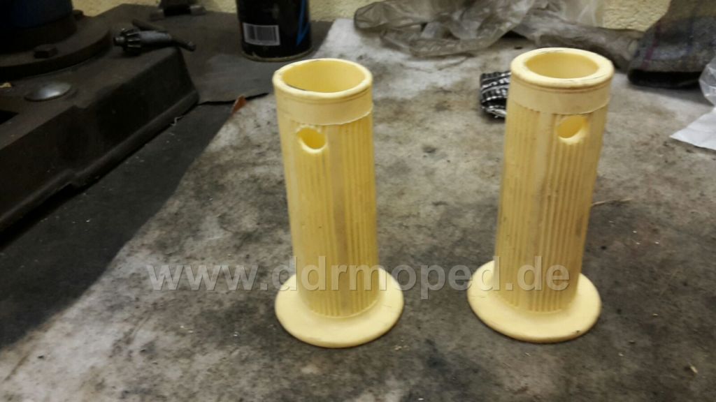

Hier die Griffe die Jörg empfohlen hat.
Gruß Schubi

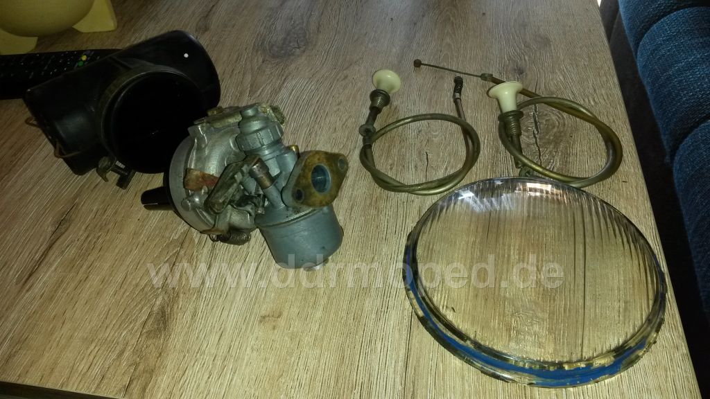

So heute kam das erste Paket für meine Falsch bzw Fehlteile.
Und eine gute Streuscheibe weil meine einen Riss hatte.
Anbei ein Bild vom Inhalt des guten Paketes .

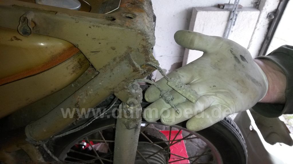

So heute haben wir angefangen das Moped zu zerlegen. Wirklich viel Schmotter drunter und deswegen herlich konserviert. An manchen Schrauben hing ich wie ein Schluck Wasser aber ich habe ja einen kräftigen Manne dabei laugh.gif .

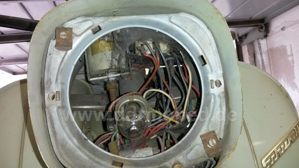

Die Verkabelung hinten kam uns ein wenig seltsam vor, ist diese tatsächlich original oder was das anders werden?
