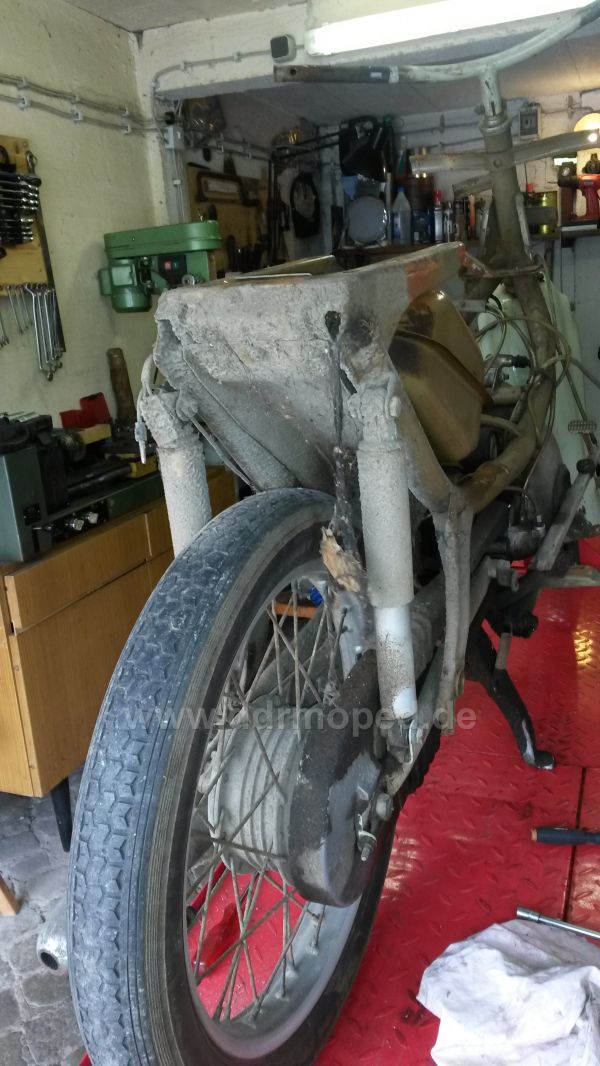

Grüße Manu (Manuela)

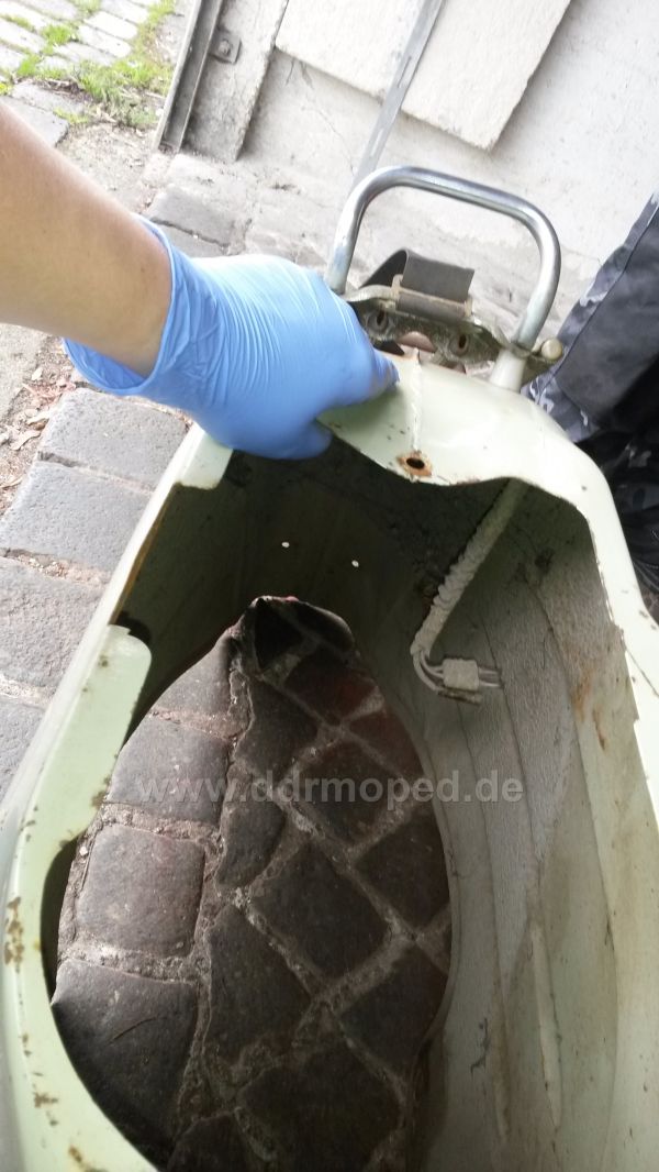

Anschluß fürs Rücklicht im Blechkleid. Ist das tatsächlich so gemacht worden? _uhm.gif

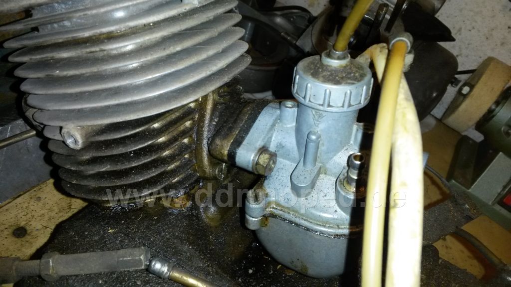

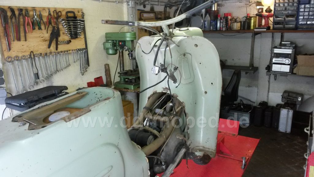

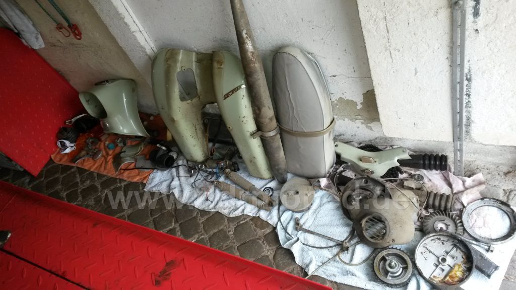

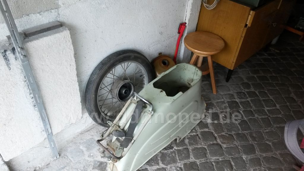

Die Schwalbe ist fast komplett zerlegt, man ist das gute Stück dreckig. Das wird eine Arbeit werden laugh.gif laugh.gif

QUOTE (Manu_Simson @ 23.04.2016, 18:03)
Ja, aber der für den NKJ Vergaser hat einen anderen Winkel.

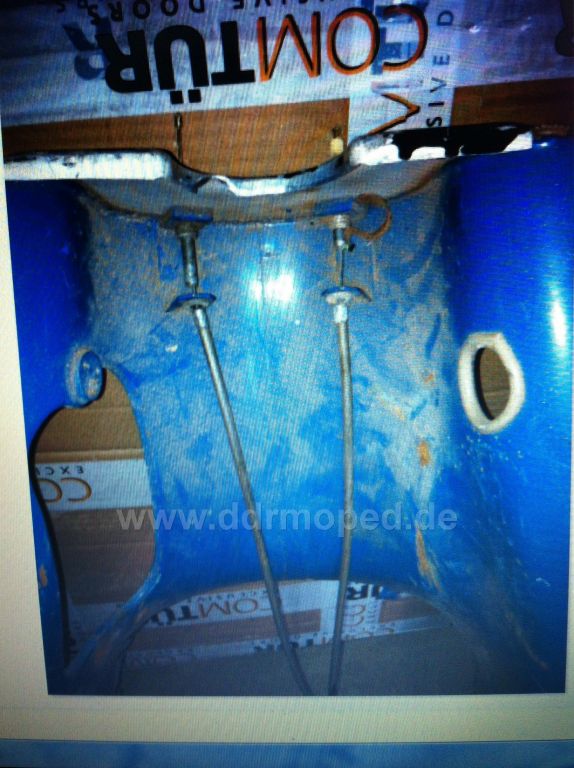

Andy was meinst mit den beiden Bowdenzuege?
m@ngo
Geschrieben am: 23.04.2016, 18:33
Beiträge: 1457
Mitgliedsnummer.: 7560
Mitglied seit: 05.08.2014
Für die tupferbetätigung
...und du brauchst den anderen Dreieckflansch
stay tuned - mfg m@ngo

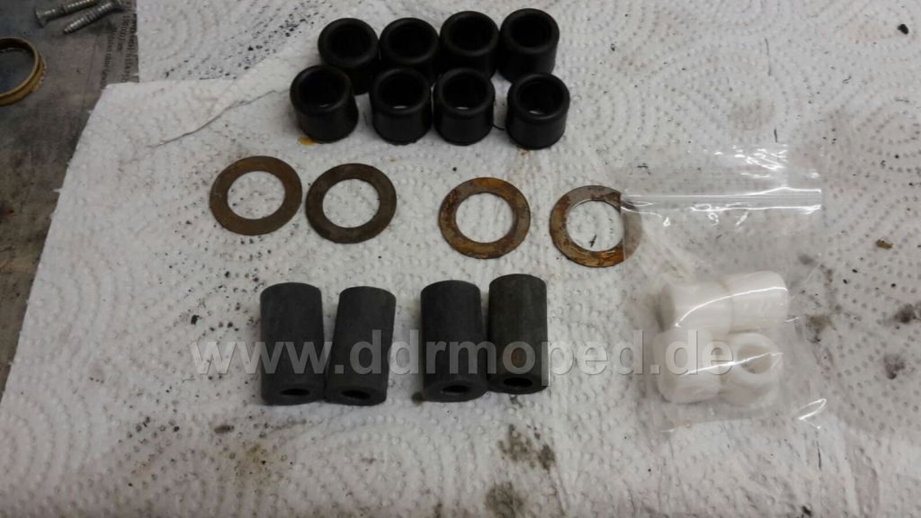

Hallo hier zwei,
Gruß Schubi
