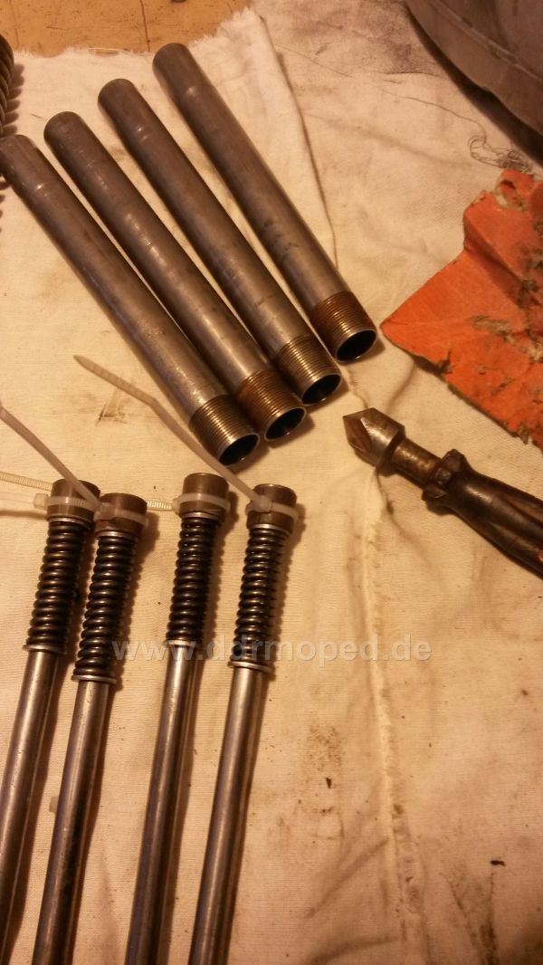

Achso die Kabelbinder Montage....
Das gewindeseitige Rohrende entgratet und mit Schleifpapier nachgearbeitet, so rutschen die Gleitsteine ohne Kratzer und Schaden besser in die Rohre ist mein Tipp.

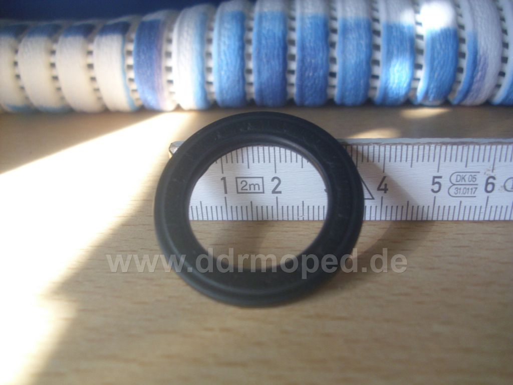

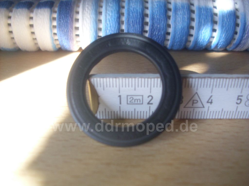

Ich brauche mal Bitte Eure Hilfe bei der Zuordnung von diesem blödem Gummiring,ich weiss einfach nicht mehr mehr,wo der am 64er KR51 verbaut war. hmm.gif
Es ist NICHT einer der Gummiringe ,die als Abdeckung der Nabenlager dienen,und auch hinten nicht vom Kettenrad.
Dafür ist er zu groß im Aussen.-und Innendurchmesser und diese Ringe sind auch alle da.
Innenseitig hatt er eine Art Rille,die Aussenkante ist vorne wie hinten leicht abgeflacht,nache innen zu etwas breiter.

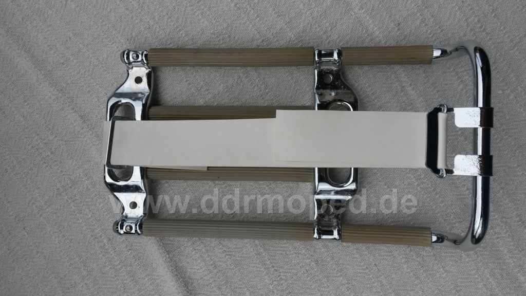

So es geht voran mit der Schwalbe. Die Chromteile sind vom verchromen zurück und nun kann die Montage beginnen. Das erste fertige Teil ist der Gepäckträger. biggrin.gif
Grüße Manu (Manuela)

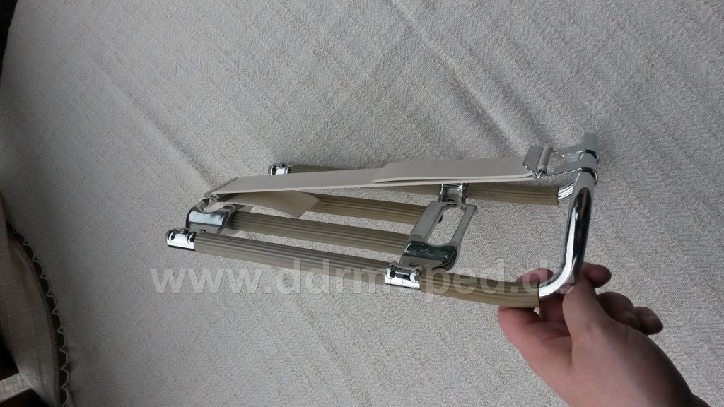

Manu_Simson
Geschrieben am: 27.05.2016, 13:59

Von der Seite

Zuviel des Lobes,den die Teile sind nicht von einem Metallschleifer bearbeitet worden. Ich habe mir zwar Mühe gegeben beim selber schleifen,aber wir waren uns beide einig,das auch die Chromteile nicht "perfekt"sein müssen,da es ja ein Patinaaufbau werden soll.
Das Spannband freut uns beide am meisten, so wie es ab Werk ursprünglich in weiss auch verbaut war. Das Gummi haben wir echt lange recherchieren müssen,um überhaupt was brauchbares zu finden,denn es gibt nirgens einen Anbieter für helle Bänder.
Beige Silikonbänder mussten wir zB. ablehnen,die will ja sicherlich niemand hinten am Oldimoped verbauen,und vorgefertigte Bänder für 30,-€ das Stück ist ein bissel zu viel des guten. Wir werden unseres aber noch in (Tee-Kaffee) beige einfärben,so das es älter aussieht.

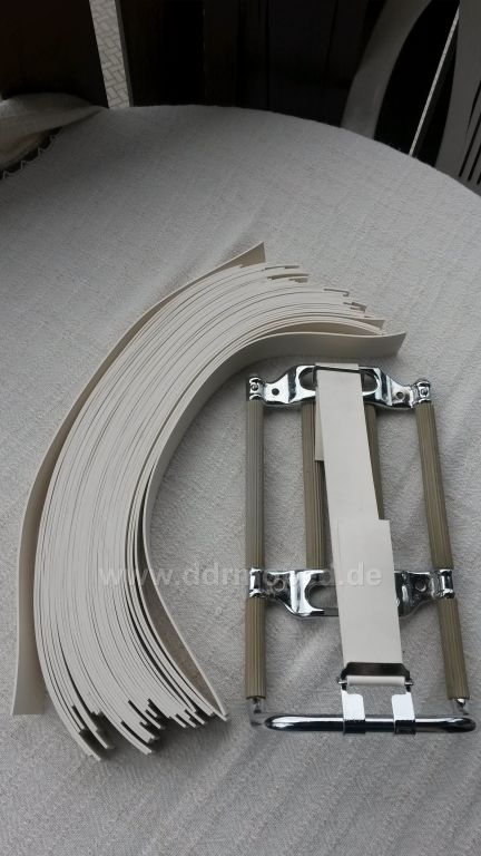

Wenn Interesse besteht, wir haben von den Weissen Gummibändern noch einige da, 35 Stück um genau zu sein.
Da ich in unzähligen Beiträgen hier gelesen habe, das beige oder weisse Bänder für die frühen Vogelmopeds niemand anbietet, lag es nahe, damit eventuell dem einem oder anderen von Euch gleich mit helfen zu können.
40mm breit,2mm stark und 500mm lang. Sehr elastisch,leicht matte Oberfläche und für nicht zu straffe Anforderungen sicherlich genügent, aber wir haben noch keine Erfahrung zur Qualität und wie lange der hält. Der Gummi kommt aus der Chemie Industrie und ich habe die alle selber geschnitten. Die meisten von Uns nehmen in ja eh nur zur Zierte, dafür reicht er allemal.

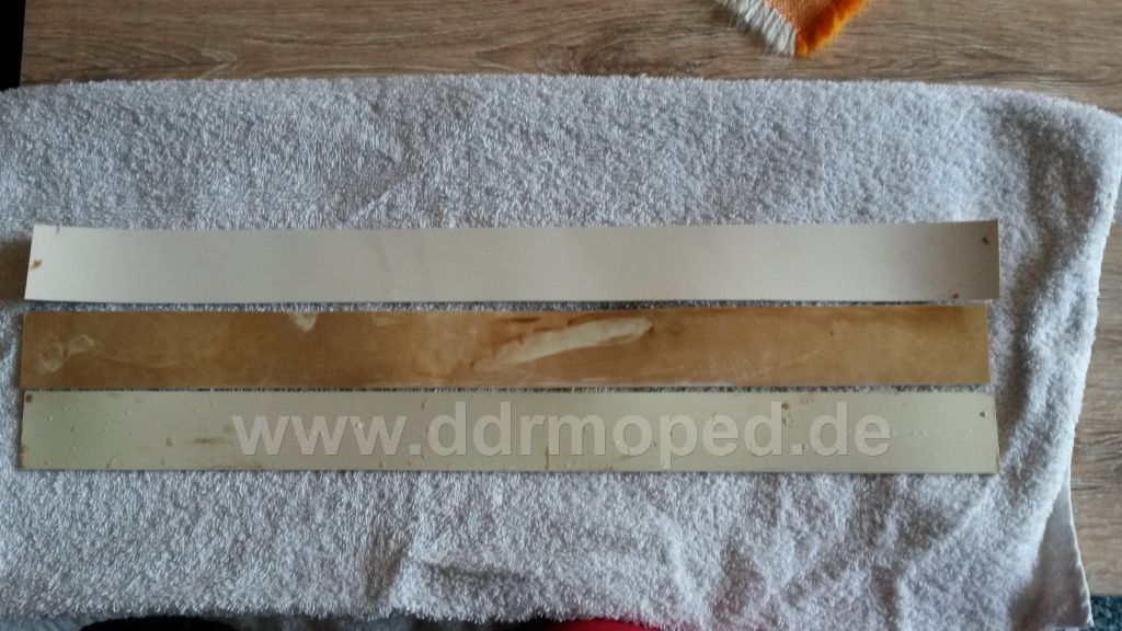

Unser Band liegt nun seid einer Woche im Kaffee und Tee ein.
Wir möchten es einfach bisl dunkler. Es zeigt langsam Wirkung. Auf dem Bild ist ein kleiner Unterschied bereits zu sehen. Das Band in der Mitte zeigt einfach nur den Zustand direkt nach dem raus nehmen aus der Brühe. Einfach abwischen und dann sieht es wie auf dem Bild aus.

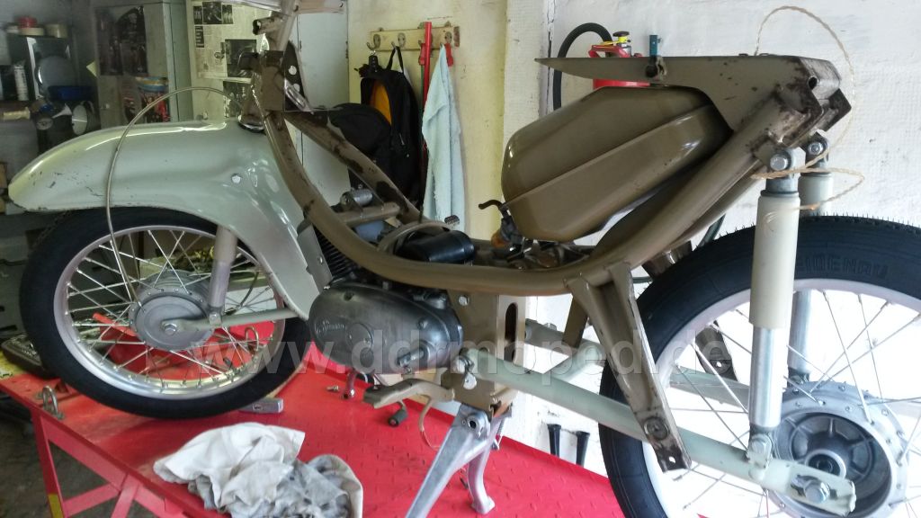

Der Aufbau hat heute begonnen und nach guten 6 Stunden ist Feierabend für heute

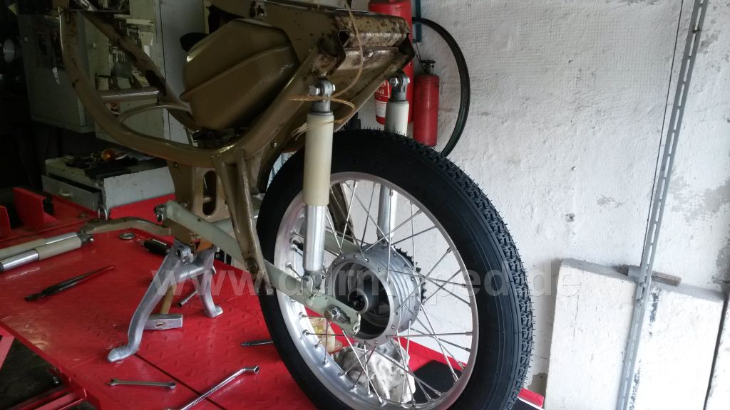

Manu_Simson
Geschrieben am: 04.06.2016, 17:03

Es wird was
