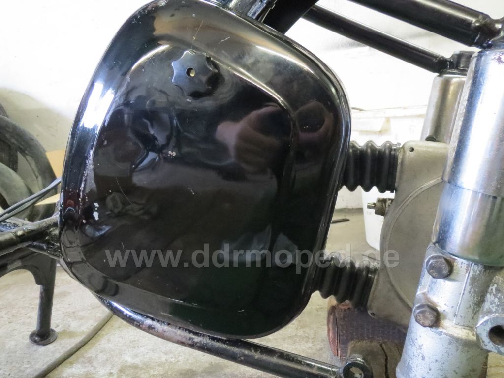

Aber irgendwas stimmt da nicht so:
Naben schwarz
Werkzeugkasten von der /3, du bräuchtest den wie auf dem angehängten Bild:
Schöne Grüße
Roberto
Geschrieben am: 19.04.2016, 18:36
Beiträge: 653
Mitgliedsnummer.: 7692
Mitglied seit: 08.10.2014
Die Naben sind nicht schwarz, die sind patiniert, bzw. sind die kompletten Felgen so wie sie waren versiegelt...
Und zum Kasten: Zwei Bekannte haben beide 57er RT's und beide haben den großen dran. Wer und warum dies ständig umgebaut wurde, müsste man die ältere Generation fragen- denn ich war's nicht... dry.gif
Aber stimmt schon, der kleine gehört dran.

So, heute wieder was geschafft. Der Seitenkasten ist angebaut, die Gelbatterie liegt auch schon bereit.

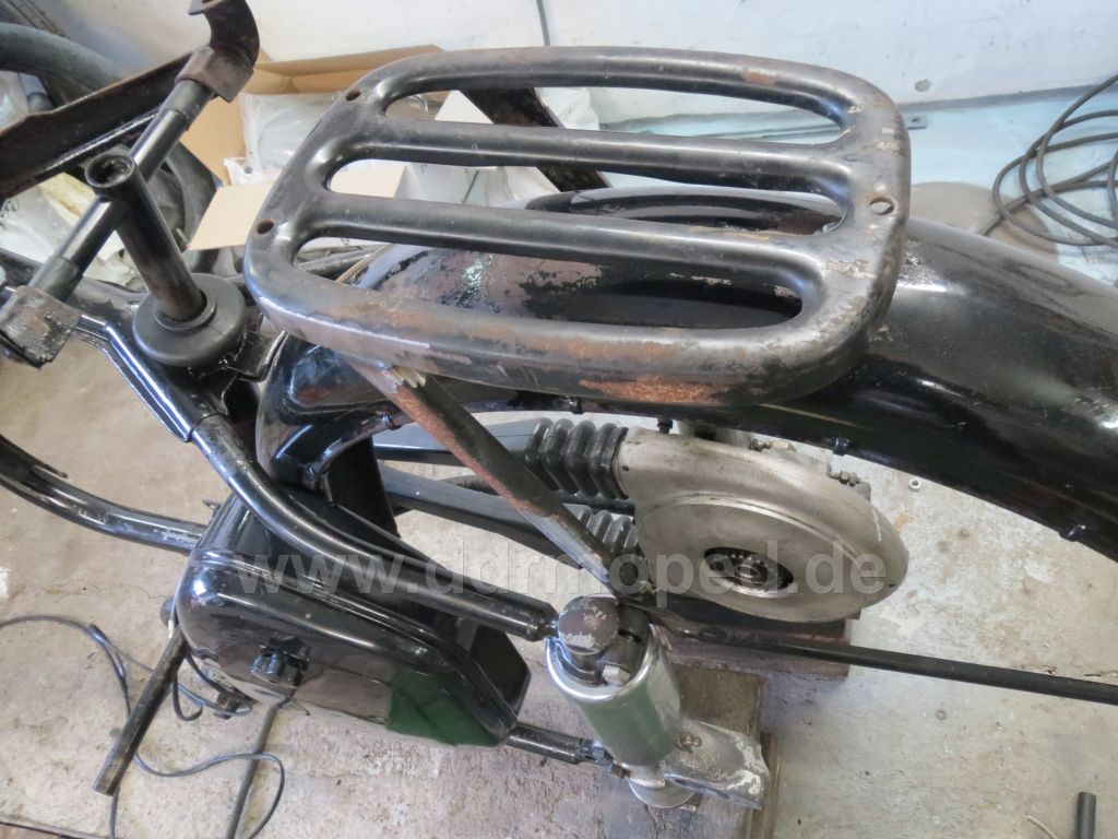

Hauptaufgabe heute war aber der Gepäckträger. Der ist ursprünglich von einer RT 200. Habe diesen komplett umgebaut...

Der Träger kriegt gerade die spezielle "Patina-Kur"...damit er zum Rest passt...

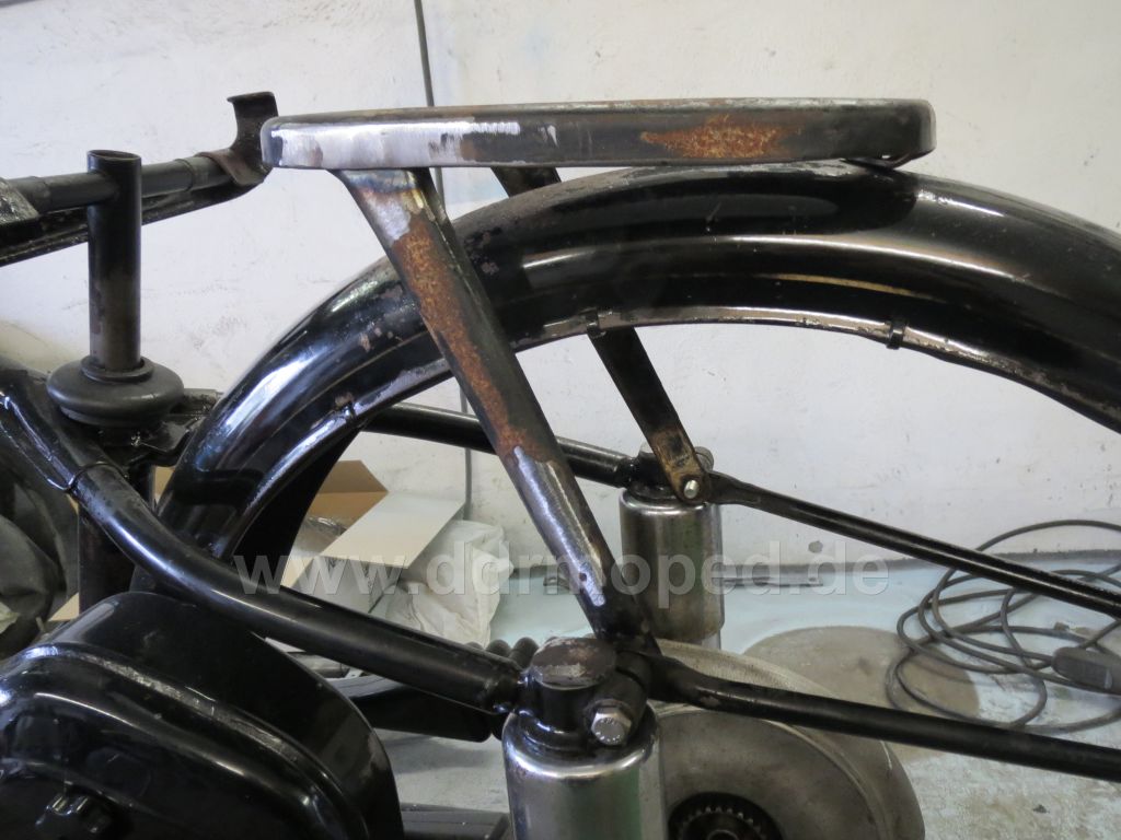

Entgegen aller anderer Umbauten des Gepäckträgers habe ich die Stützen nach vorn verlagert- sieht mal etwas anders aus, finde ich...
Vielleicht kann ich morgen das Hinterrad einbauen, bin gespannt wie es aussehen wird... smile.gif

Geschrieben am: 22.04.2016, 07:45
Patina ist immer gut, gefällt mir, allerdings hätte ich Angst das das Blech ohne Soziusstrebe zu sehe belastet wird.
Roberto
Geschrieben am: 25.04.2016, 07:54
Beiträge: 653
Wegen der fehlenden Strebe mach ich mir weniger Sorgen. Soweit zusammen gebaut gefällt mir der Gepäckträger noch nicht so richtig, da muss ich nochmals bei...
Bis auf die Hupe ist soweit alles verkabelt.

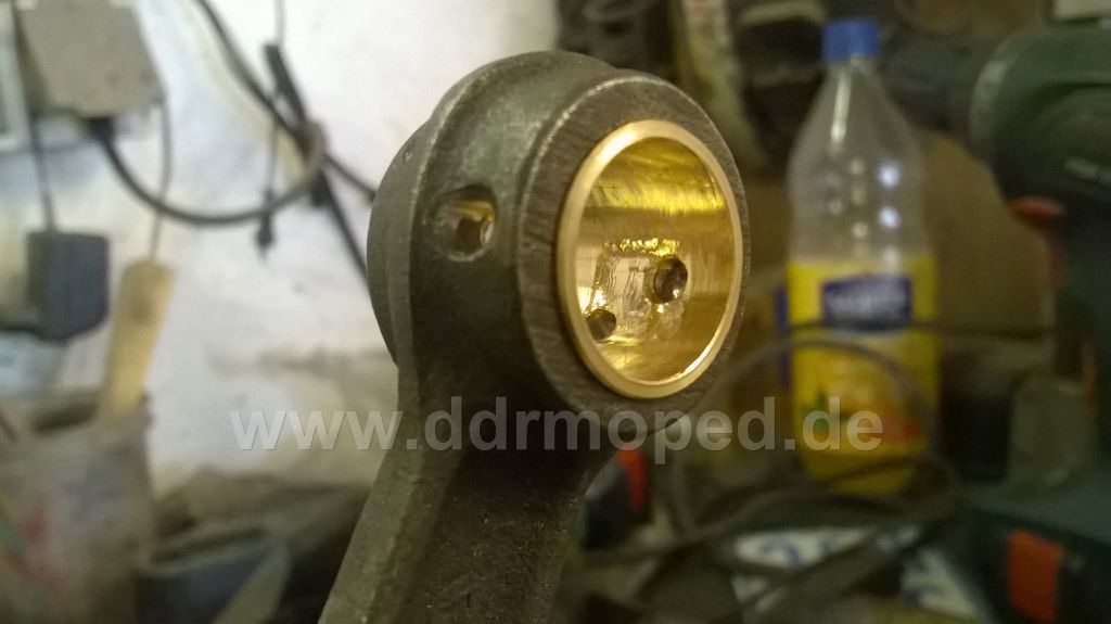

Der nächste Schritt ist der Motor. Dazu eine Frage: Hat jemand von euch schonmal die obere Pleuelbuchse gewechselt? Wenn das gut geht, wie wird die Buchse ausgerieben? Ist eine 12er Buchse...

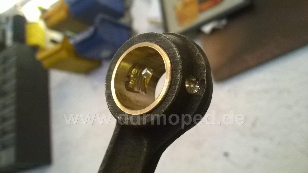

Habe mich um die neue Pleuelbuchse gekümmert. Habe sie eingepresst, gebohrt und mit dem Dremel die "Schmiertaschen" rein gefräst. Ging ganz gut soweit.
Zuletzt noch auf Maß gerieben und fertig...
MfG Robert

Noch eins...
