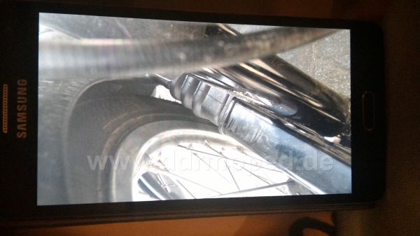

Geschrieben am: 08.05.2016, 21:53
Beiträge: 142
Mitgliedsnummer.: 8754
Mitglied seit: 29.02.2016
Laut dem 4/1 Ersatzteilekatalog wird hier folgende Rollenkette benötigt:
1x12,7x5,2x114
Ich habe übrigens auch ein problem mit der Kette bzw der Kettenspannung.
Ich habe das Gefühl, dass der Kettenschlauch zu kurz ist. Wenn ich den Kettenschlauch auf den Motor vorne stecke rutscht er hinten wieder vom kettenkasten runter und baumelt vor sich her.
Siehe Bilder.
Wenn ich die kette weniger spanne, habe ich zwar den kettenschlauch überall drauf, jedoch hängt dann die kette zu sehr durch und mein Kettenkasten bricht,weil sich die kette im kasten sammelt.
Muss ich eine kürzere kette haben?
Falsch montieren kann man das doch eigentlich nicht,oder?
Ich bitte um eure Hilfe.
DANKE

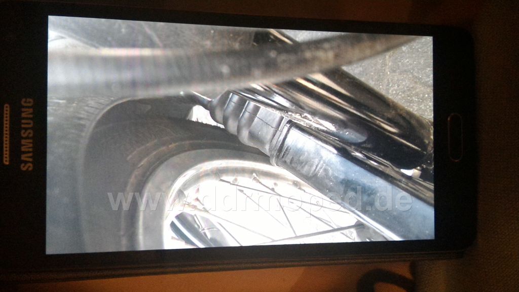

Simson-oberberg
Geschrieben am: 08.05.2016, 22:03
Beiträge: 142
Und hier das zweite Bild.

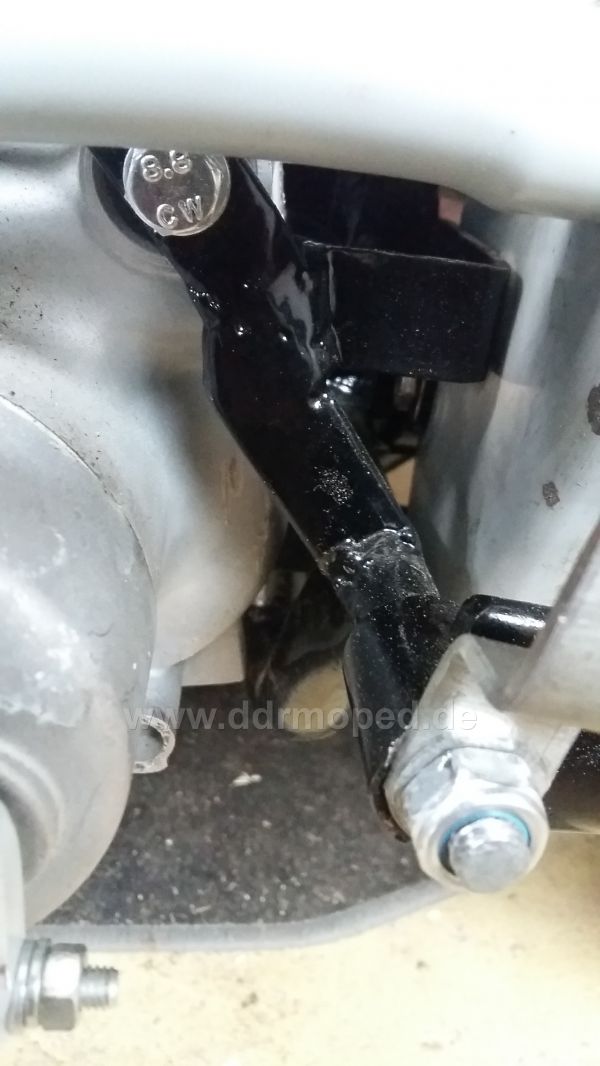

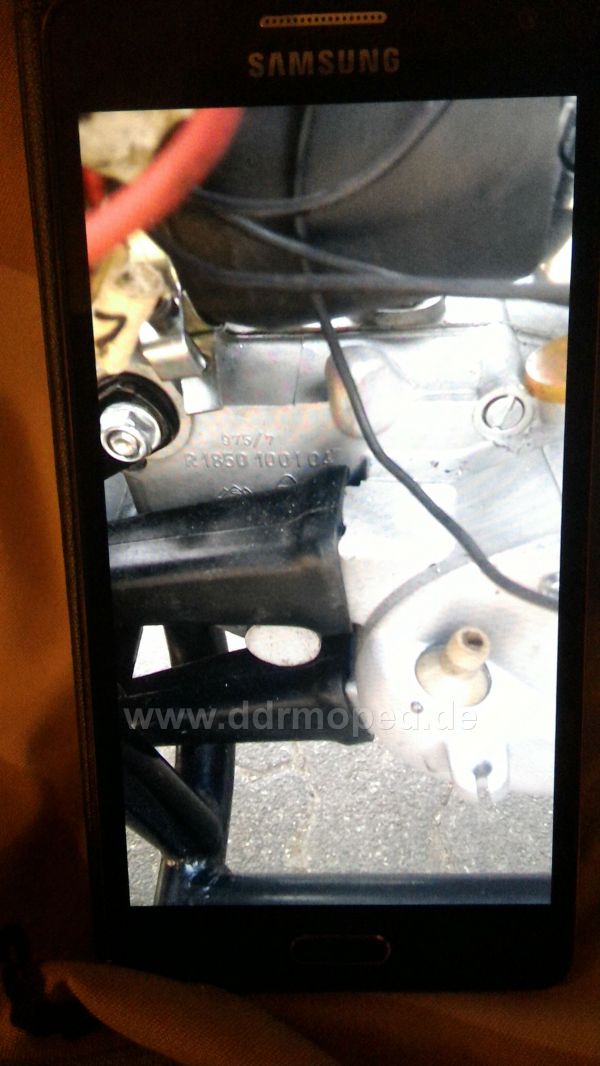

Simson-oberberg
Geschrieben am: 17.05.2016, 20:31
Beiträge: 142
Hallo zusammen,
bin noch nicht dazu gekommen, die kette zu wechseln.
Aber ich habe folgendes festgestellt:
an meinem Rahmen wurde mal geschweist. So auch wohl an der Motorhalterung, siehe Foto.
Kann das damit zu tun haben?
Gruß Florian
S51 B1-4
SR4-4
SR4-3
Duo 4/1
MZ ES 150/1
MZ TS 150
BMW R25/2
RE 350 Classic
subfossil
Geschrieben am: 18.05.2016, 05:05
Beiträge: 2990
Mitgliedsnummer.: 4240
Mitglied seit: 24.02.2011
Liegen denn Ritzel, Kette und Kettenrad in einer Flucht?
Wenn ja ist alles okay...
Mfg Nico
