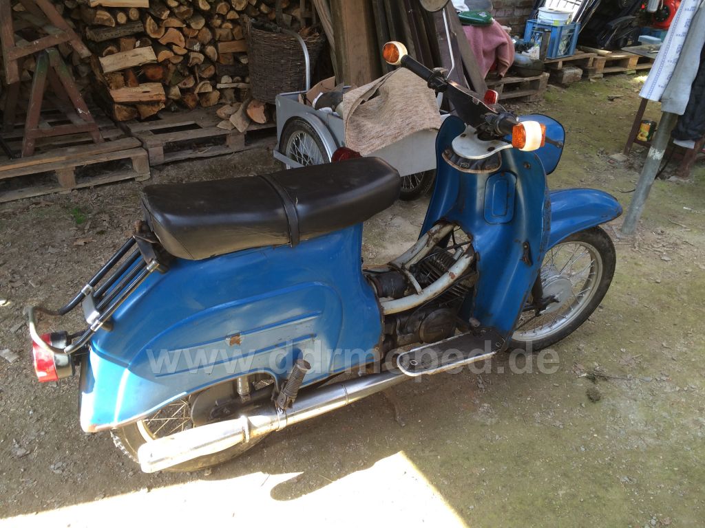

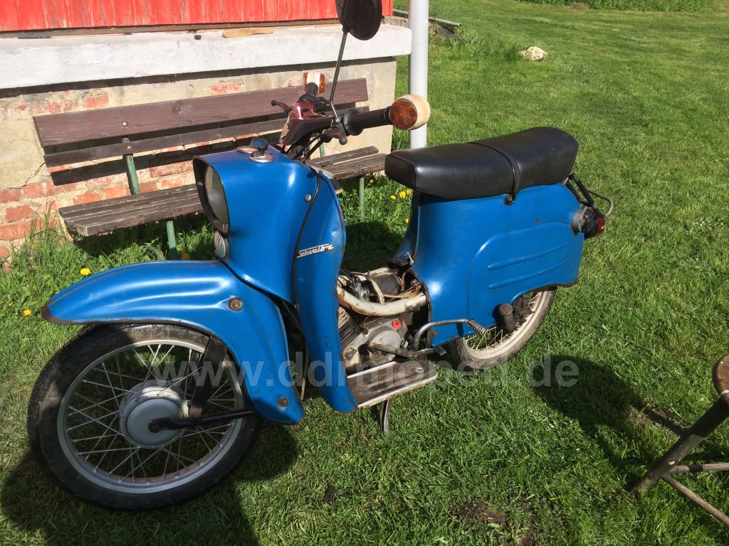

Wie schon mal kurz angedeutet, hatte mir mein Gartenpächter aus Altersgründen seine Schwalbe samt Hänger aufgedrängelt. Sie ist Bj. 1981, erste Hand mit allen Büchern und sogar dem Preisschild. Sie hat 24 Mille auf der Uhr und einige Gebrauchsspuren.
Gruß, Sven
kradschütze
Geschrieben am: 24.04.2016, 17:06
Beiträge: 1480
Mitgliedsnummer.: 6158
Mitglied seit: 27.01.2013
Der Motor ist noch der Originale und klingt super. Die Schaltung geht butterweich und auch sonst ist sie technisch, bis auf die Batterie, top. Einiges habe ich schon gerichtet, das Parklicht war zerbröselt, und die Trittbleche waren etwas wellig.
Der Tank und der Benzinhahn ist Nachbau. Zuletzt war der 85jährige 2013 einige Kilometer auf Tour.
Ich werde sie wohl grundsätzlich so lassen und mal drunter etwas konservieren.

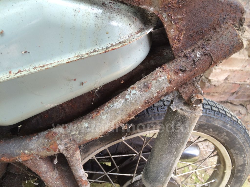

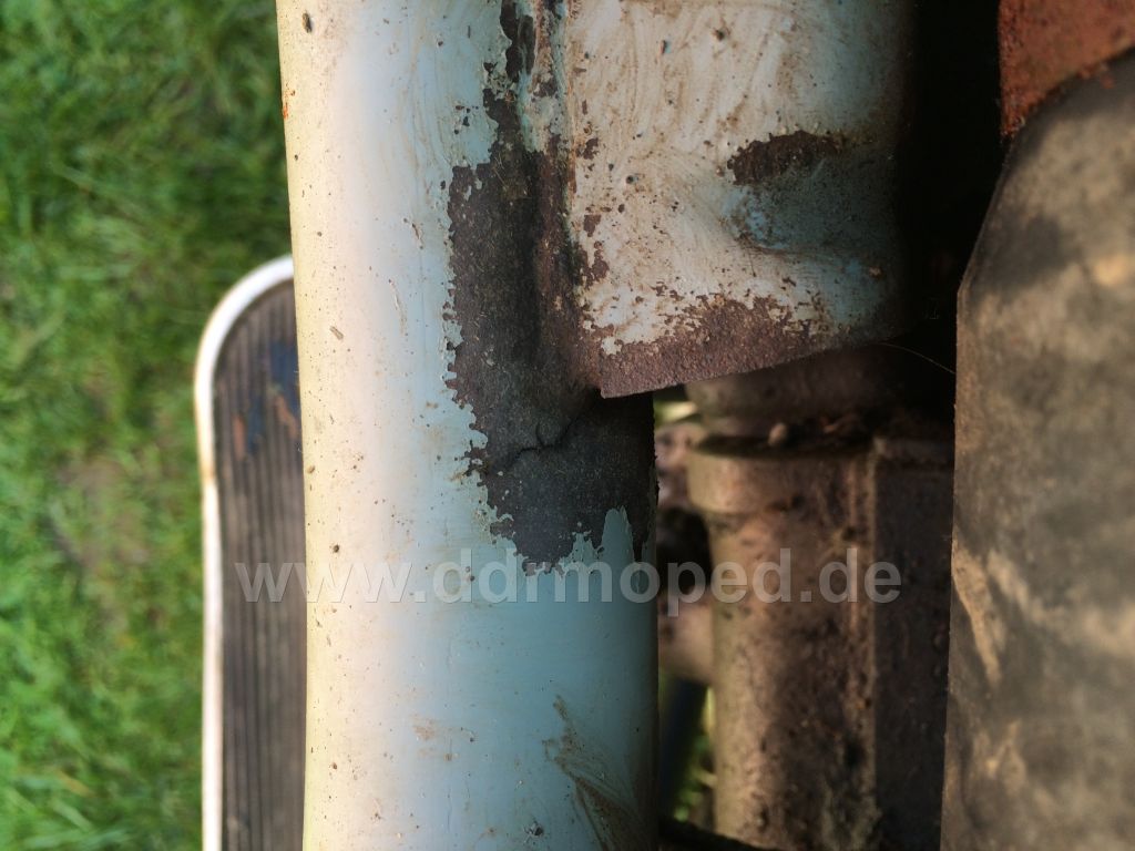

Gruß, Sven
kradschütze
Geschrieben am: 24.04.2016, 17:10
Beiträge: 1480

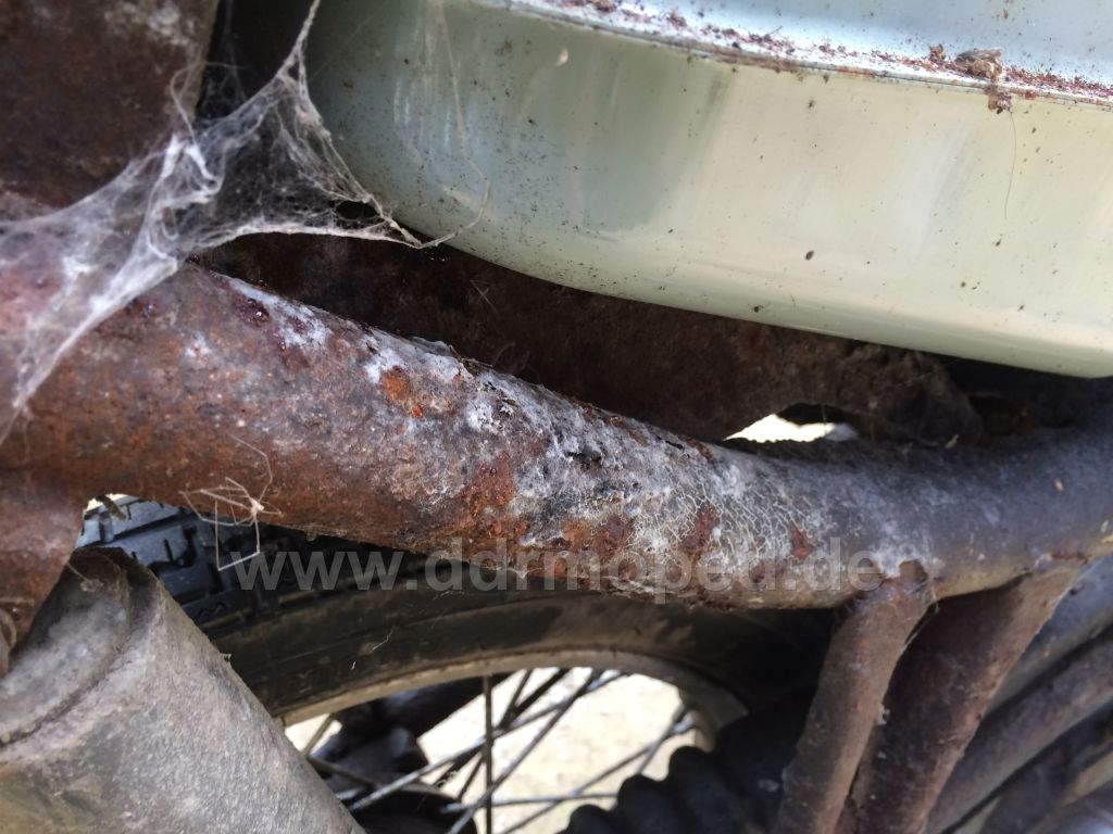

Gruß, Sven
Mfg Nico
Geschrieben am: 25.04.2016, 05:24
QUOTE (kradschütze @ 24.04.2016, 18:10)
Das sieht wirlich mies aus.
Hoffentlich ist das Material noch stark genug.
Passiert auch oft, das sich Feuchtigkeit im Rahmen sammelt und es von innen nach außen durchgammelt.
Ansonsten ein schönes Stück!
Mfg Andi
Geschrieben am: 25.04.2016, 14:47
Beiträge: 4434
Dein Schweißer hat sich ja inzwischen bei diesen Sachen eingearbeitet. wink.gif

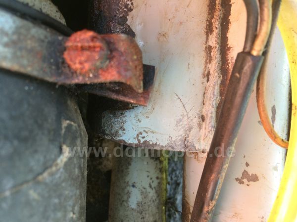

Die Ansage mit den Winterfahrten ließ mir keine Ruhe, sodass ich mal unter den Panzer schauen musste. ohmy.gif blink.gif _uhm.gif
Gruß, Sven
kradschütze
Geschrieben am: 19.06.2016, 15:08
Beiträge: 1480

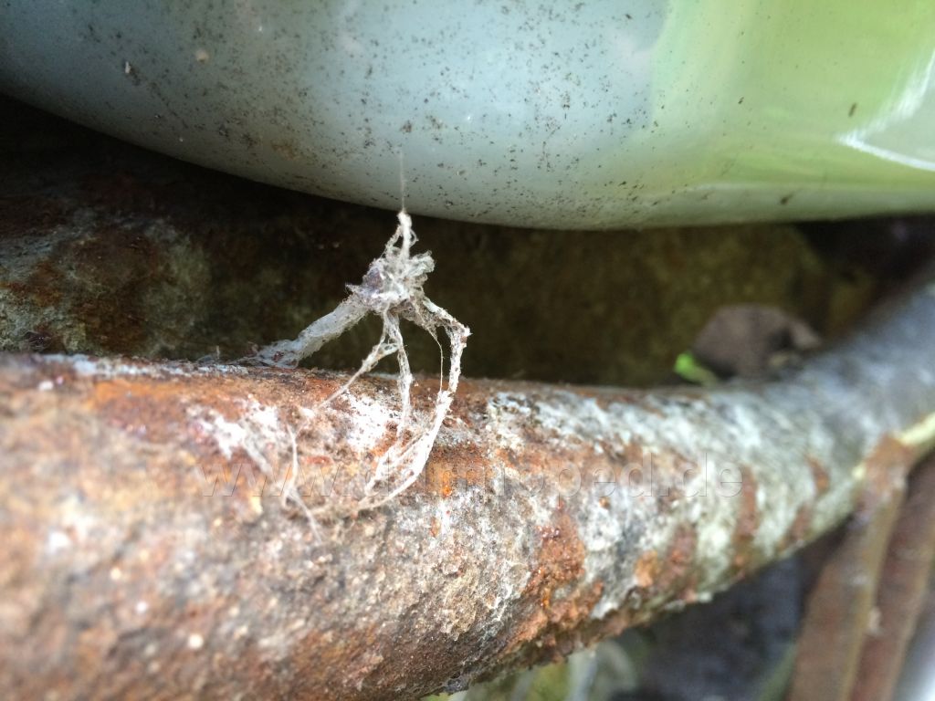

Es schimmelte! Sogar Spiderman hats überzogen.
Gruß, Sven

Katastrophe überall:
Gruß, Sven
kradschütze
Geschrieben am: 19.06.2016, 15:15
Beiträge: 1480

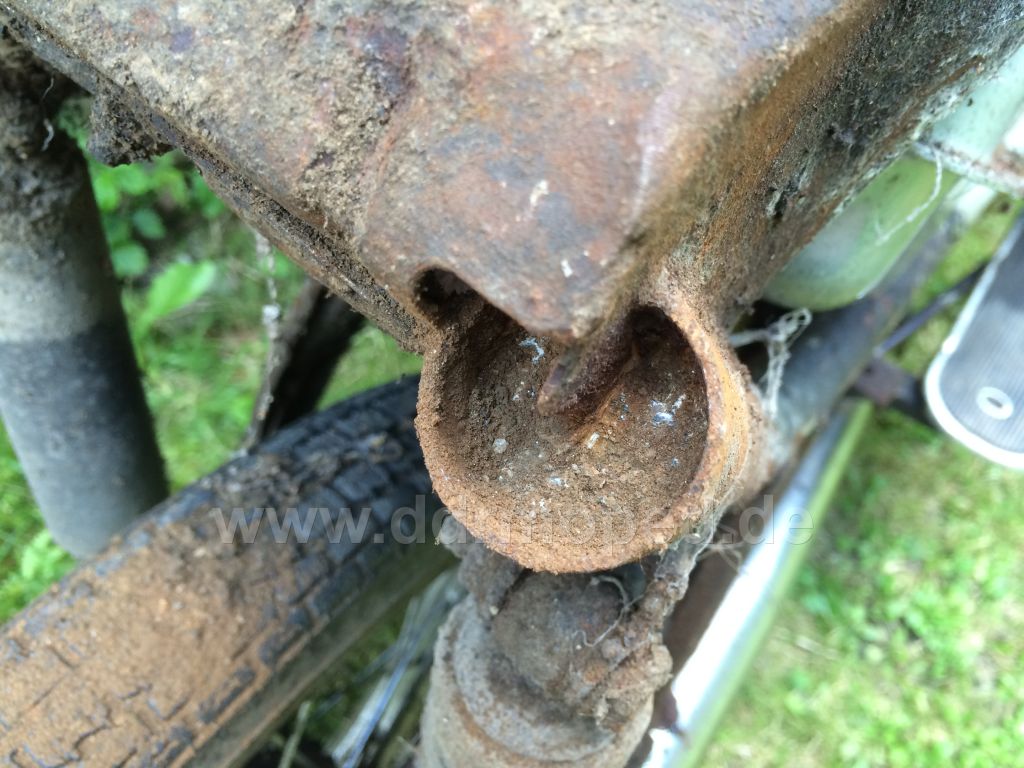

Wenn ich wüsste, das auch Armierung mit drin ist, wäre ich beruhigt. wink.gif
Hat nicht Wuschel zuletzt nach einer Möglichkeit der Rahmenverstärkung gefragt? wink.gif
Gruß, Sven
Geschrieben am: 19.06.2016, 15:18
Am besten Rahmen strahlen, begutachten, Schadstellen schweißen und dann nach Wunsch neu lackieren oder pulverbeschichten.
Dann hast du Ruhe.
Und die Rahmenrohre am besten mit Wachs o.ä. fluten.
Wenn es dir zu viel wird, wäre ich ein dankbarer Abnehmer ph34r.gif laugh.gif
Mfg Andi
Edit: Oh wie krank ist das mit dem Beton?!
subfossil
Geschrieben am: 19.06.2016, 20:28
Beiträge: 2990
Mitgliedsnummer.: 4240
Mitglied seit: 24.02.2011
Schau mal auf das obige Bild...
Da ist Essig mit Wachs.
Mfg Nico

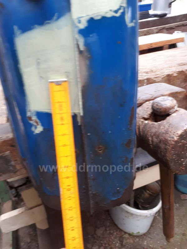

Da die Löcher im Panzer total ausgebrochen wären, mussten sie zugeschweißt werden. Kann mir bitte mal jemand den Abstand Unterkante bis zum linken unteren Loch für das Rücklicht messen?
