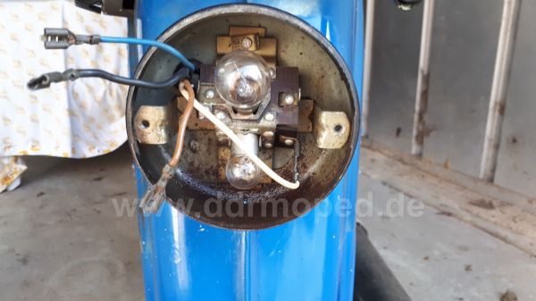

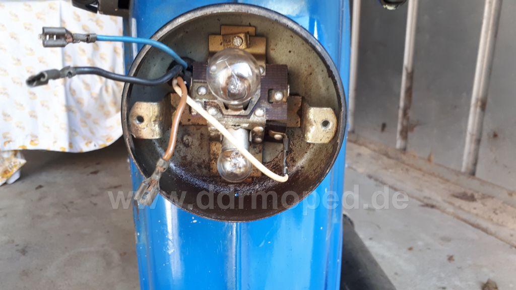

Leider habe ich das Foto vom Rücklicht mit den Anschlüssen gelöscht. Bitte helfen! Wo müssen die übrigen Kabel hin? Es ist die Schaltung mit AHK.
Gruß, Sven
Geschrieben am: 03.04.2018, 15:53
Das blaue Kalbel ist nicht original da drin.
Schwarz/Rot oben rechts ( Strom Bremslicht )
Braun oben links ( geschaltene Masse Bremslicht )
Grau hast du schon richtig erkannt, Strom Rücklicht.
Masse sollte das Gehäuse von selbst haben.
Da das blaue Kabel übrig ist und oben im Gehäuse mittig noch ein Steckkontakt, könnte es dorthin.
Aber schau mal bitte nach vorher, wo das Kabel hinführt.
Mfg Andi

Erstmal danke ich. Das schwarze Kabel ist nur schwarz, also auch nicht original. Wenn braun stimmt, bleiben dann ja nur noch zwei Varianten übrig. Ich berichte.
Gruß, Sven

Der Tip war richtig, funktioniert.
