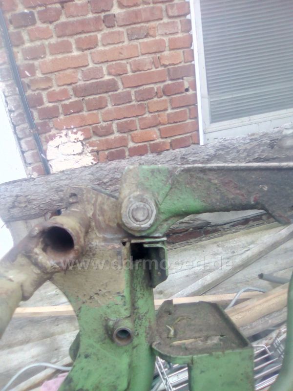

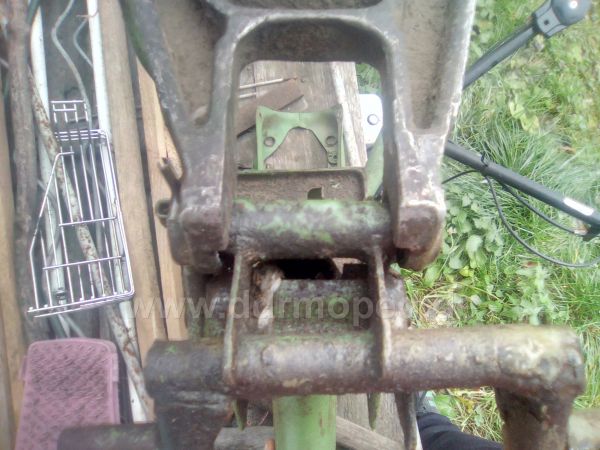

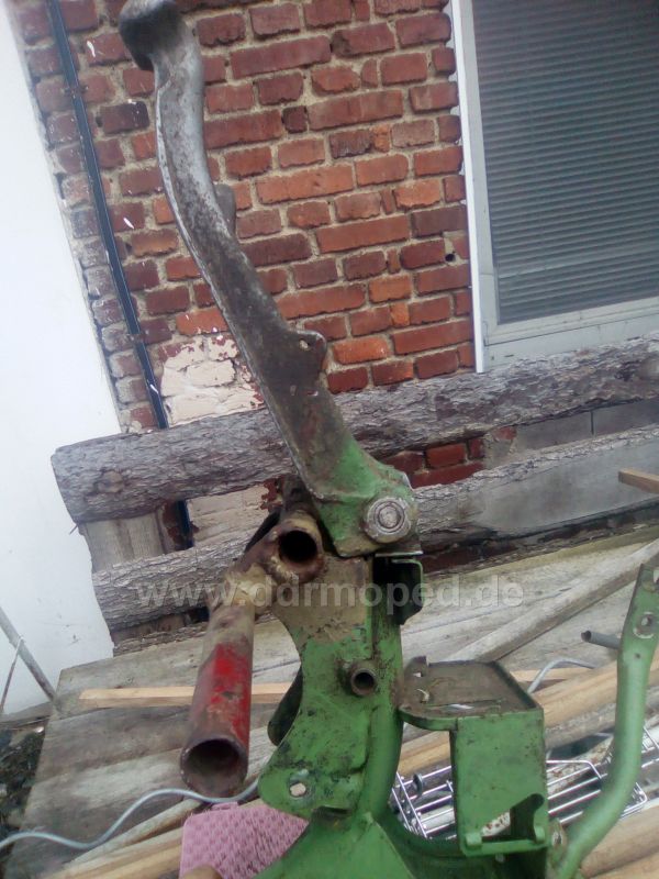

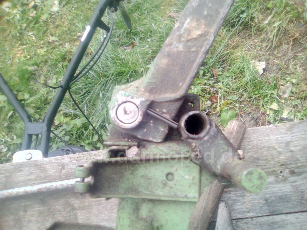

Ich wollte hier nun auch mal wieder weiter machen, da stellt sich nun als erstes die Frage nach Schweißarbeiten. Das vordere Schutzblech wurde schon geschweißt. Nun soll es dem Rahmen an den Kragen gehen bzw. der Ständeraufnahme. Was müsste ich da wie verändern oder schweißen lassen, damit der wieder sehr gut steht?

Ohne Bilder, keine Beratung.

Hier habe ich einmal ein paar Bilder
Mfg Peter

Mein Vorschlag. Rausflexen und anschließend neu einschweißen damit es sauber aussieht.
Dazu kann man dass hier einkaufen. Klick
So mal sehn ob es noch andere Meinungen gibt.
Gruß Nathanael

Ich meine auch wegen dem Ständer

Mist da ich noch kein Vogelserienmoped dastehen habe außer einem Starrahmen wo auch alles weggefault und katastrophal bis zur Unkenntlichkeit mit der Elektrode misshandelt wurde, steh ich da auch auf dem Schlauch und bräuchte mal Fotos wie es denn GANZ und UNVERBASTELT aussieht.

Ich behaupte aber das der Abstand vom Ständerrohr zu groß ist und man sieht ja auch dass da dilettantisch dran rum gebrutzelt wurde. Das Rohr muss niedriger sein somit kann der Ständer auch nicht so weit nach vorn klappen und das Moped steht dann wieder aufrechter da.
