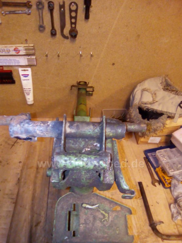

Ich glaube, wenn ich das da auf den Bilder richtig erkenne, dass das Problem nicht das Rohr am Rahmen, sondern dieser alte versiffte Ständer ist.
Der sieht mir doch schon arg verschlissen und mitgenommen aus, bzw. hat da wohl schon mal einer unfachmännisch dran rumgefeilt.
Als erstes würde ich mir deshalb einen neuen Ständer kaufen, und zwar einen langen, also den für die Schwalbe KR51/2.
Dann steht der Hobel sicher wieder.
Mach doch vielleicht mal den alten Ständer ab und dann allseitige Fotos von der Ständeraunahme.

Hier habe ich Mal ein paar...

Ganz eindeutig Ständerlagerrohr defekt!
Wenn du ein neues orginale Ständerlagerrohr zum einschweißen benötigst, melde dich gerne bei mir.
Wie gut oder schlecht ist dein vorhandener Ständer?

Ich habe mich jetzt auch einmal an den Rahmen gemacht, in der Hinsicht, das ich ein neues Einschweißteil für die Fußraste gekauft habe und den ganzen Spaß zu meinem Schweißer gebracht habe. dann will er mir auch noch das Ständerlagerrohr erneuern thumbsup.gif . Aber das war noch nicht alles, da untere Auge vom Stirnrohr war unförmig sad.gif , somit musste ich auch noch ein verlängerten Lagerring organisieren. jetzt zum eigentlichen Problem, zu der auf dem Typenschild vorhandenen Rahmennummer habe ich die Papiere, steuerkarte... Der Habicht ist B.j. 1974, aber registriert 1976 und die Papiere snd handschriftlich ausgefüllt???????? UND der ganze Spaß passt von der Rahmennummer her nicht zum vorhandenen (wahrscheinlich Ersatz-) Rahmen. Diese Nummer beginnt mit 373..... Was würdet ihr mir zu diesen Phänomenen sagen können, und wie könnte bzw. sollte ich verfahren????

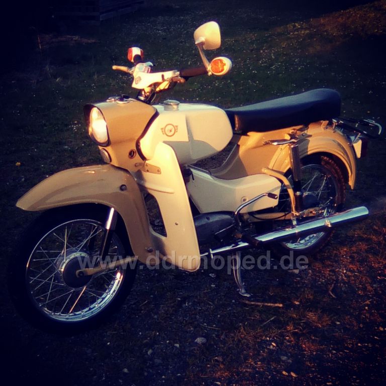

So, jetzt habe ich ihn endlich fertig.
Mfg Peter

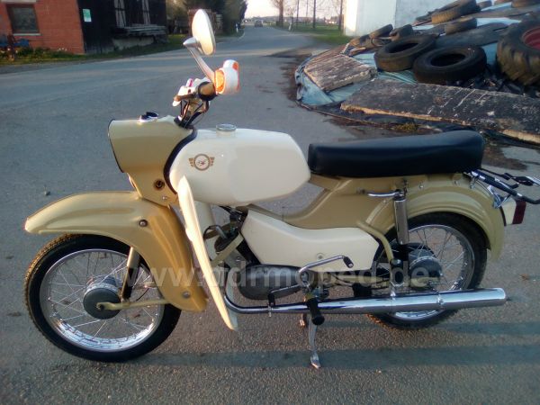

Mach mal Fotos bei besserem Licht.
Mfg Nico
