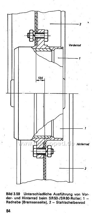

Des passt so, die Hülse muß Spiel haben. Diese klemmt dann als Abstandshalter zwischen den inneren Ringen der beiden Kugellager. Wichtig ist auf einer Seite der Sicherungsring, da wo die Nut ist.
Bei der Montage der Nabe mußt du nun wissen, wo willst du das Rad dann einbauen, beim Roller ist das ganze etwas asymetrisch.
