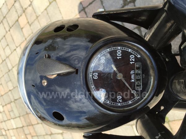

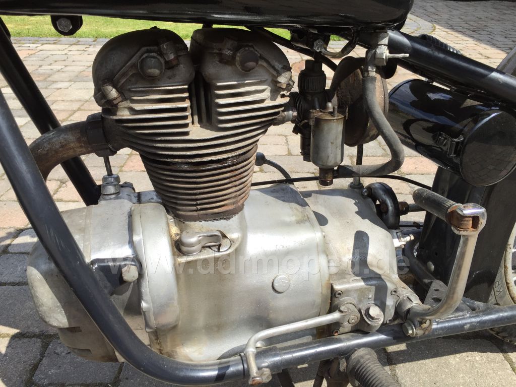

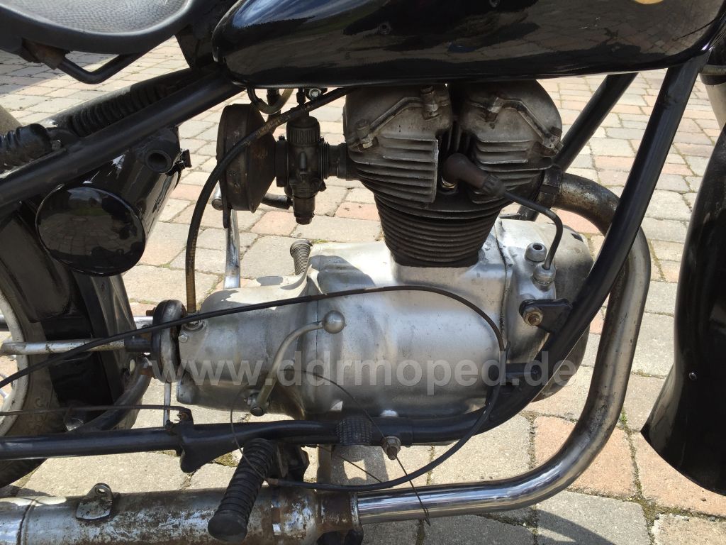

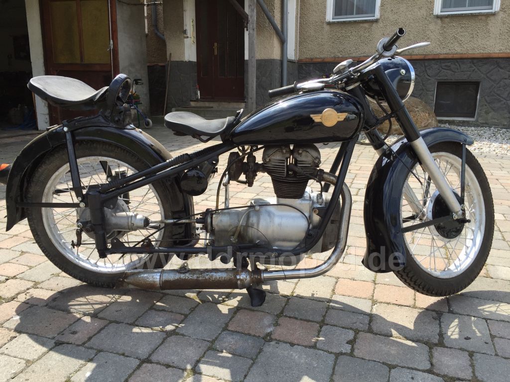

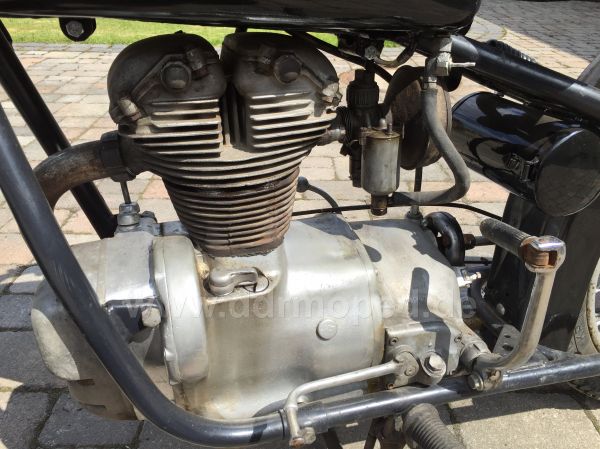

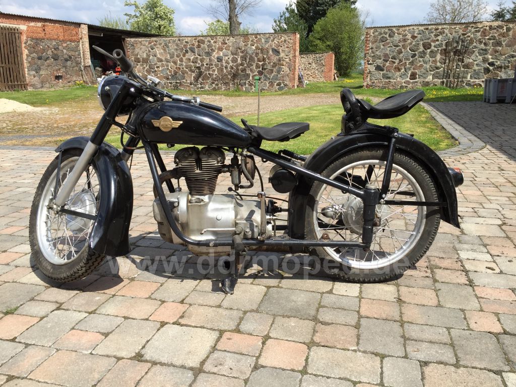

Einen schönen Guten Morgen euch allen, ich hoffe ihr hattet alle einen schönen Herren.- bzw. Vatertag!!!
Nach längerem suchen nach einer bezahlbaren AWO 425 T, bin ich letzte Woche fündig geworden und doch recht zufrieden, wenn auch einiges zu machen ist. hmm.gif ermm.gif Wem also was auffällt (und das wird es), schreibt es mir doch gern rein. Dafür sind wa ja alle hier, um uns etwas Hilfestellung geben zu können. thumbsup.gif Sie ist Baujahr 1958 und bis auf den Kardan Nummerngleich, was mir persönlich jetzt aber nicht so wichtig war.
Naja, macht euch doch selbst mal ein Bild davon.
Mit freundlichen Grüßen
Chris

Moin Chris,
Was genau hast du mit der AWO vor?
Original ph34r.gif , eigener Umbau oder einfach `nur`vervollständigen und zum fahren bringen?
Zu einer vollständigen (im Sinne von `so sah das ursprünglich mal aus`) AWO fehlt da einiges und manches ist wohl auch im laufe der Jahre mal ersetzt oder auch weggelassen worden. Wo ich da anfangen soll weiß ich garnicht. _uhm.gif hmm.gif
Mir scheint es (wenn du nicht geschrieben hättest, dass sie nummerngleich ist) eher so als ob da jemand seine Rester zusammengesteckt hat.
Viel Arbeit, Geld und Nerven wird dein Projekt so oder so kosten. _console.gif
Ich hoffe auf weiter Bilder und evtl. einen Bericht, was du mit der AWO so anstellst. thumbsup.gif

Ein paar Sachen die ins Auge stechen sind
- Luftpumpe (sieht echt verboten aus)
- Auspuff
- Sozius
- anscheinend gekürztes Schutzblech vorn
- Farbgebung Radnabe und Felgen
- Benzinhahn
- fehlende Kontollleuchten
- Amaturen am Lenker (Gasgriff... )
- Gummiteile Fußrasten....
Manch eine Verschraubung sieht auch echt verboten aus. Verbindung Kardan Getriebe.
Schau mal da hin.
Alles in allem aber eine dankbare Basis für einen Nauaufbau. Ist doch Recht überschaubar.
