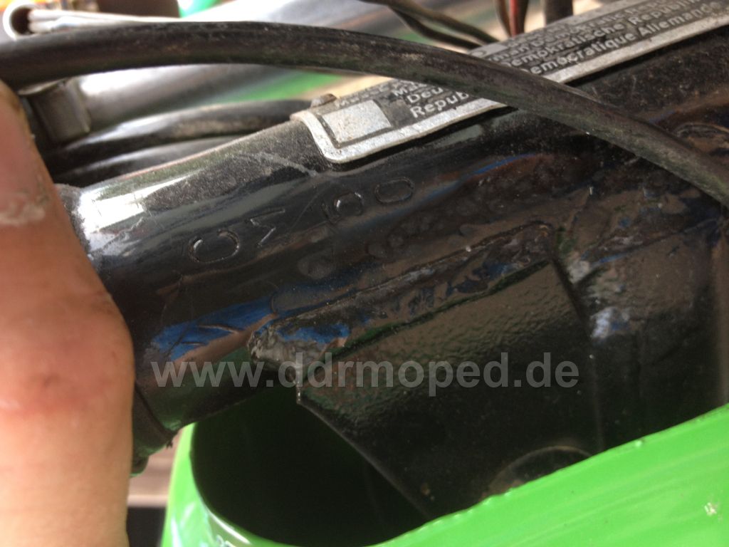

Nabend, also so kenne ich Rahmen aus Ungarn, siehe Bild =)
Auf dem Typenschild habe ich bisher kein erkennungsmerkmal sehen können, die sahen aus wie immer^^

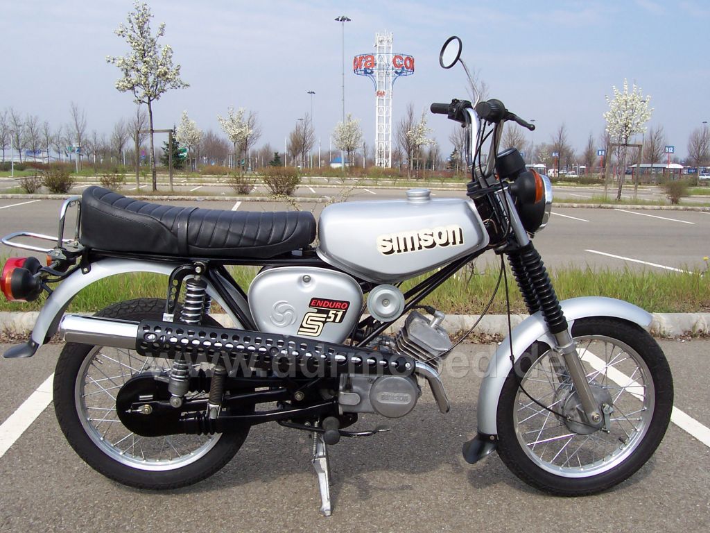

Hier ist meine Enduro. Das ist ein Exportmodell nach Ungarn. Hier gibt's nur zwei (drei) Unterschiede - mit einem deutschen Modell vergleichend -: die größere Hupe und keine Blinkkontrollampe, sondern Fernlichtkontrollampe.
Im Rahmen ist CM50 eingeschlagen.

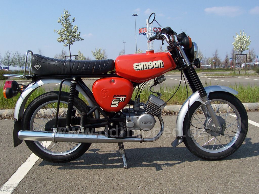

Das ist meine S51/1C1. Im Rahmen steht keine CM50 eingeschlagen.
Es gibt ein Spritzlappen hinten, das nur für H Modelle charakteristisch, aber die meisten wechseln (wechselten in den '80-er und '90-er) das sofort, weil nicht esthätisch ist. In diesem Fall wurde es nicht gewechselt.
Hier kann man nach dem Wechsel nicht sagen, daß es um ein H Modell geht.
Auf dem Datenplakett steht nur: S51/1
Man muß unbedingt wissen, wenn das Moped früher ein amtliches Kennzeichen hatte, hatte kein CM50 im Rahmen.

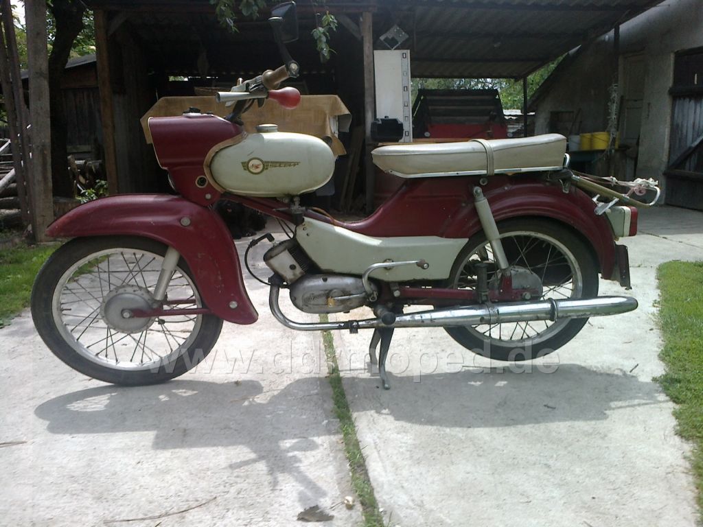

Das ist ein Star 4-2/1 Modell.
Darüber kann man nichts sagen, daß es ein Exportmodell nach Ungarn ist.

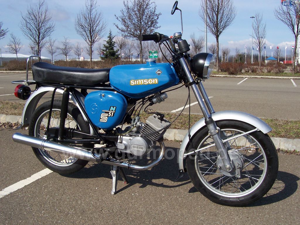

Das ist ein S51N-H, Soziusfußraste fehlt.

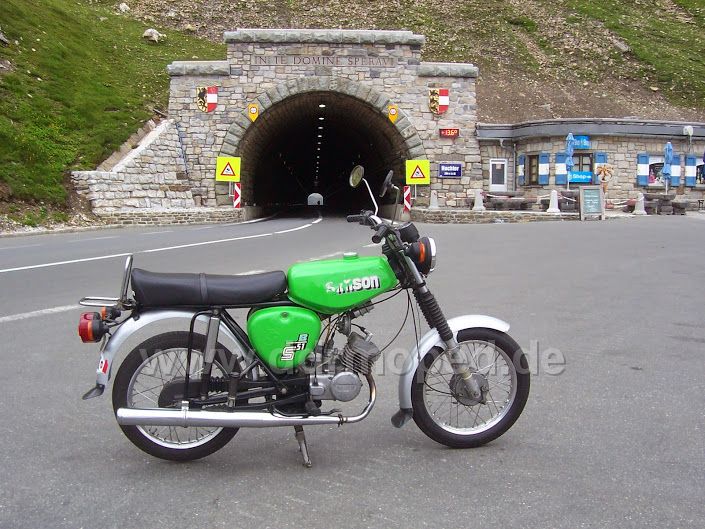

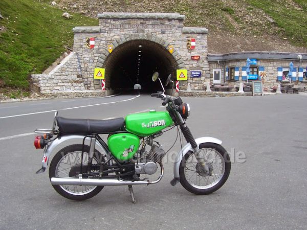

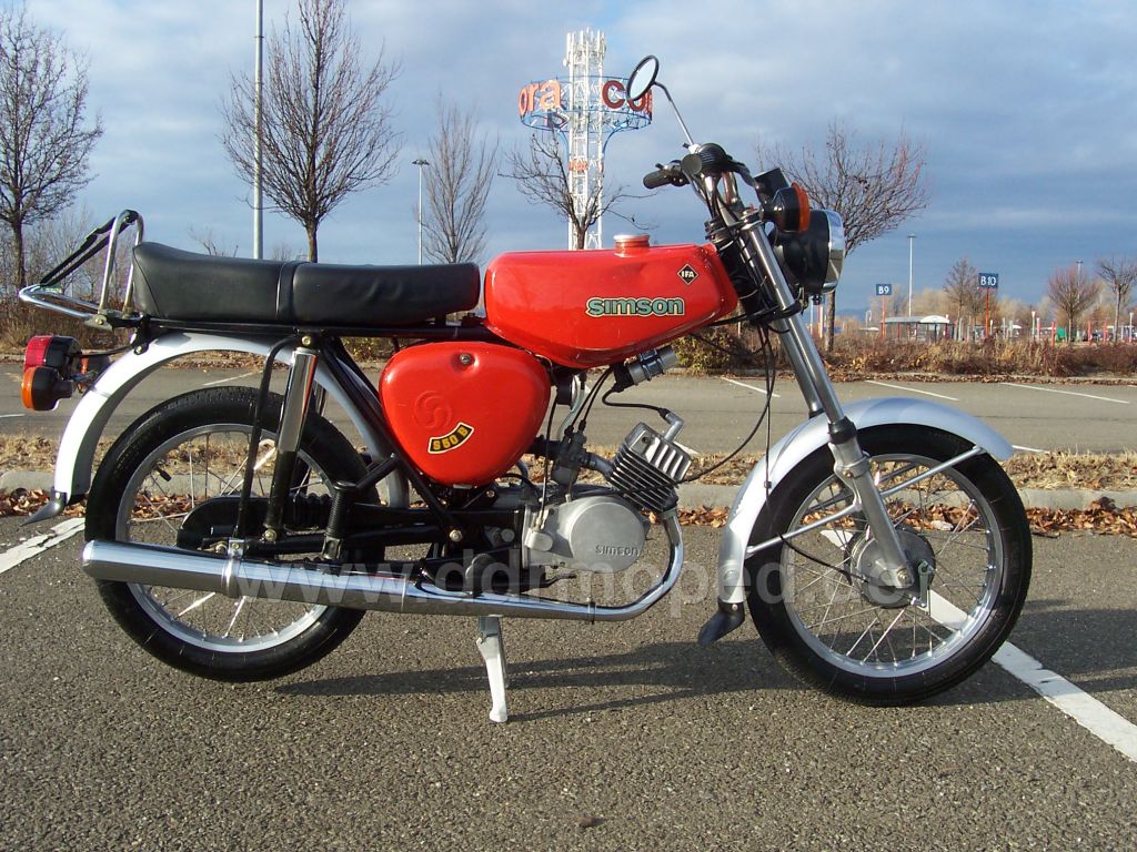

Das ist mein alltägliches Moped aus dem Jahre 1987, ein S51B.
Unterschiede sind: große Hupe (chrakteristich nur ab 1980 bis 1988, ab 1989 stimmt mit dem deutschen Modell überein), Fernlichtkontrollampe und im Rahmen CM50 eingeschlagen.

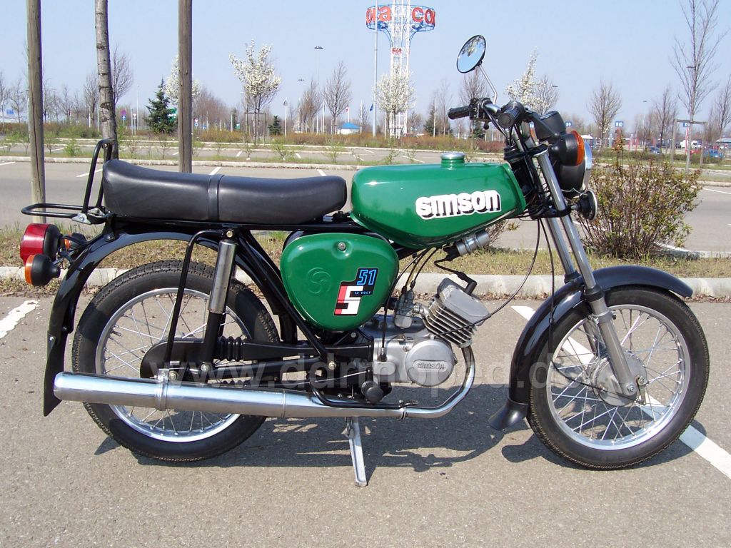

S51/1B-40. Dies Modell ist gedrosselt, also u.a. mit langem Krümmer, vierzehner Ritzel, gedrosseltem Vergaser (BVF 16N3-12), und gedrosseltem Zylinder. Ohne Sozusfußraste und mit Fernlichtkontrollampe.
Dies Modell wurde nur im Jahre 1990 hergestellt und nach Ungarn exportiert!

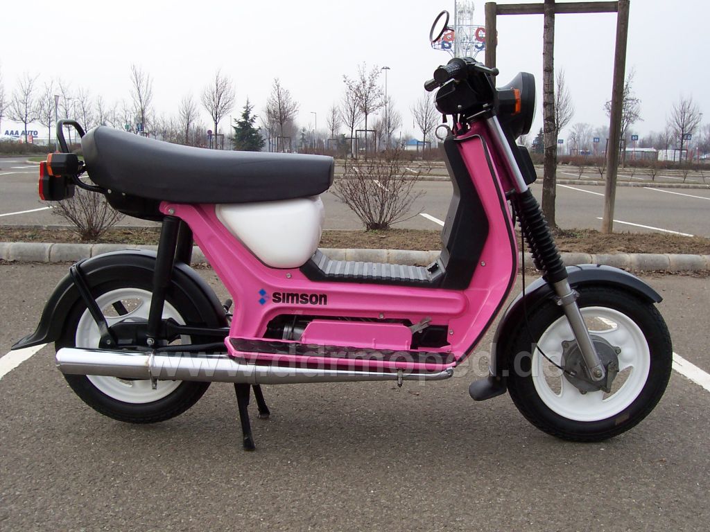

Mein gedrosselter Roller aus 1990:
