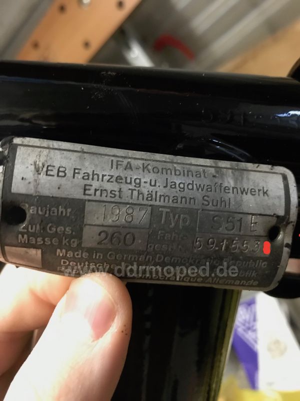

Im Anhang ist ein Bild von dem Typenschild.
Bringt dir die letzte Zahl der Rahmennummer etwas?
Lg. Nico

Da ist es ja wieder, das "E". Wird wohl ein Export sein.
