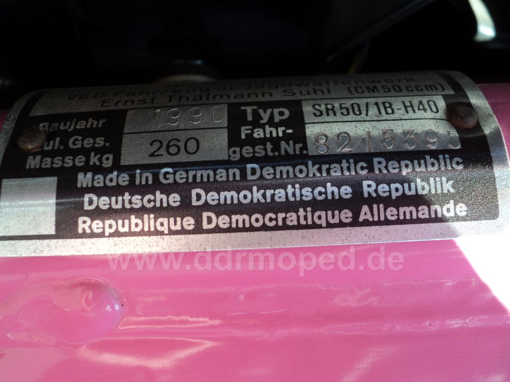

... und das Datenplakett.
Man muß unbedingt wissen, dies Modell wurde in dieser Form nur 1989-1990 nach Ungarn exportiert. Im Jahre 1991 nur sehr-sehr wenig.

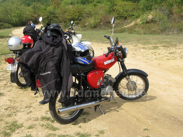

Das ist auch nicht wahr.
Streben für die Beifahrerfußrasten fehlen nur bei S51/1B-H40 Modellen. (1990 und in wenige Zahl 1991)
Beifahrerfußrasten fehlen bei allen N Modellen.
Der längere Krümmer ist nur für S51N-H (1980-1986) und für S51/1B-H40 und SR50/1B-H40 Modelle charakteristisch in den Jahren 1990 und 1991).
Ausgennommen N-H Modelle haben alle nach Ungarn exportierte Simonmodelle Hupen.

Wie ich früher geschrieben habe, viele Modelle haben kein "CM50ccm" neben dem oder auf dem Typenschild.
Die meisten haben keine Fahrzeugpapiere, aber was sagst du dazu (Bild unten)?
Was bedeutet: bestimmte Fahrgestellnummern-Serien?
40 km/h Höchtgeschindigkeit sind nur für die gedrosselte Modelle charakteristisch (wie ich früher geschrieben habe), aber die meisten Modelle sind nicht gedrosselt.
Maximal die 20 % der Simson Modelle waren gedrosselt.

Top Infos =)
Das mit diesen großen schmutzfängern hinten habe ich auch schon öfters gesehen. Dachte aber immer es seien Eigenumbauten biggrin.gif

S51 mit solchen Schmutzfängern sind heute schon sehr selten.
Ganz einfach:
8215395 gehört laut Liste zu einer SR 50/1 B-H40 - Ungarn Export Baujahr 1990 ...
Passt also zu Deinem Typenschild.
Motornummer sollte zwischen 6033000 und 6037000 liegen.
