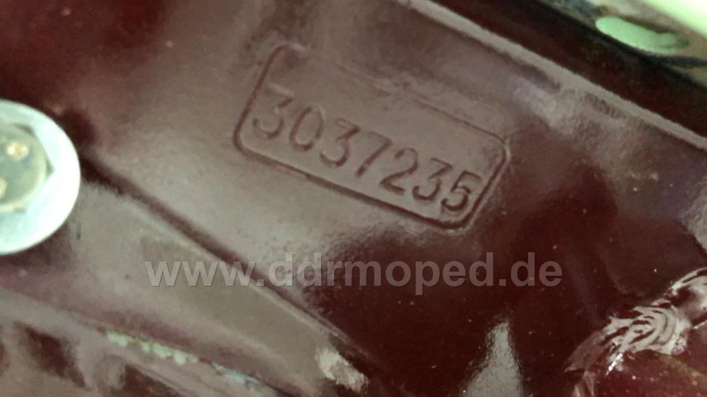

Hallo Frank.
Könntest du die Rahmennummer von dem Bild Mal überprüfen?
Handelt sich zwar im einen Star aber passt denke ich Mal hier rein.
Danke schonmal.
Gruß Sven
Gruß Sven

Moin, Sven, das ist ein 66er Star, da sind Ungarn in der Nähe ...
- aufs Typenschild gucken (CM50 Markierung)
- Manchmal steht das CM50 auch auf dem Rahmenhauptrohr kurz nach dem Ende des Blechteils unter dem Tank
Gruss von Frank

Danke dir.
Leider ist kein Typenschild vorhanden.
CM50 ist auch sonst nirgends eingestanzt.
Gruß Sven

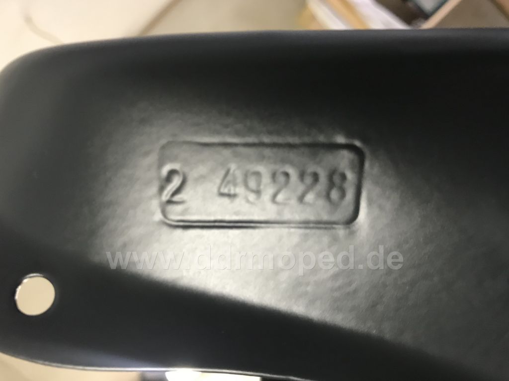

Hallo Leute,
möchte mich gerne mal hier dranhängen.
Habe einen StarRahmen und leider kein Typenschild.
Kann jemand was dazu sagen, bitte?
Rahmennummer: 2 49228
Vielen Dank.

Würde zu einer 65'er Schwalbe passen, oder?
Geschrieben am: 12.08.2019, 18:32
Da scheint irgendwas faul zu sein.
Eine Simson FIN hat nie eine Leerstelle und die Stare fingen bei 3.000.000 an.
Die FIN 249228 ist entweder eine 65er Schwalbe oder ein 57er SR2.
Wenn ich jetzt mit gaaaaanz viel Fantasie die Leerstelle mit einer 0 fülle, wäre es ein Spatz aus 65, wenn ich ne 1 reinmache aus 69...
Hast du ein Typenschild dazu?
Mfg Andi

Ich sehe eine 1
Grüße Gerald
Geschrieben am: 12.08.2019, 18:40
QUOTE (essiquäler @ 12.08.2019, 19:38)
Ich sehe eine 1
Ja, mit starker Fantasie kann man eine 1 hineininterpretieren, nur merkwürdig, dass nur diese 1 Stelle durch den Lack "unkenntlich" ist ?!
Dennoch wäre es dann ein Spatz und kein Star.
Mfg Andi

Er brauch doch nur mal ein Foto von den ganzen Rahmen einstellen.
Grüße Gerald

QUOTE (Andi0105 @ 12.08.2019, 18:32)
Mfg Andi
@Andi.
Danke für die Infos. Ein Typenschild fehlt leider.
@Essig
Ich mache die Tage mal ein Foto vom Rahmen.
VG
