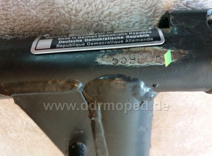

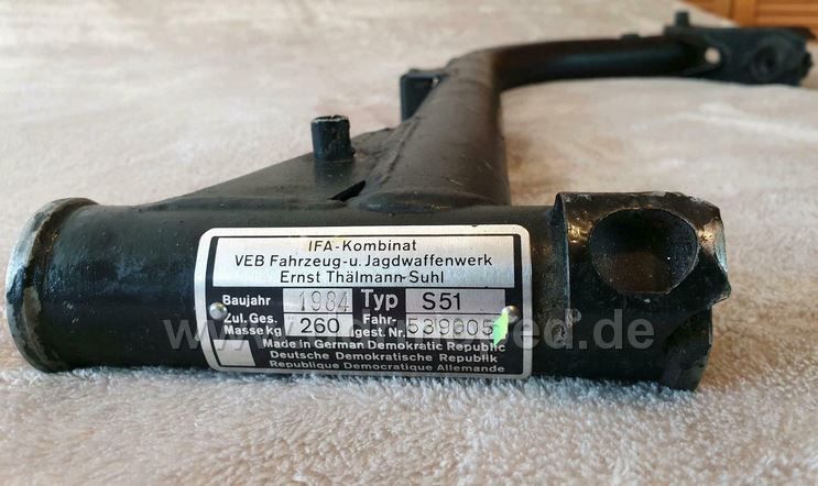

Hallo Frank,
nun suche ich natürlich einen neuen Rahmen und bin dabei vorsichtiger.
Habe ein Angebot gefunden und es wäre super, wenn du mal drüber schauen könntest.
Baujahr: 1984
Fin: 539005X
Augescheinlich keine CM50 Kennung zu erkennen.
schnelli
Geschrieben am: 16.10.2019, 16:20

ddr-driver
Geschrieben am: 16.10.2019, 17:35
Beiträge: 2867
Mitgliedsnummer.: 7174
Mitglied seit: 22.02.2014
QUOTE (Marcus 85 @ 16.10.2019, 15:16)
Hallo Frank,
Baujahr: 1984
Fin: 539005X
Das ist ein Nachbau Typenschild.
Marcus 85
Geschrieben am: 16.10.2019, 18:30
Beiträge: 9
Mitgliedsnummer.: 10834
Mitglied seit: 13.10.2019
Das würde mich nicht stören, wenn es ein DDR Rahmen ist.
Die Nummer auf dem Schild ist Typengleich mit der Nummer auf dem Rahmen.
