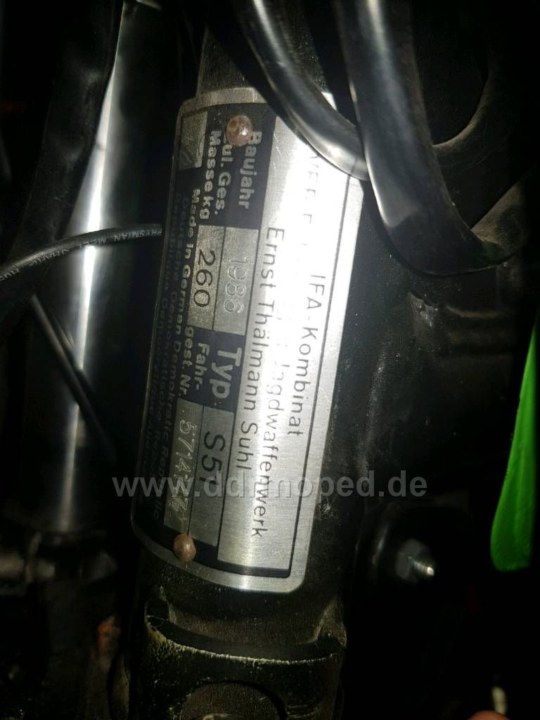

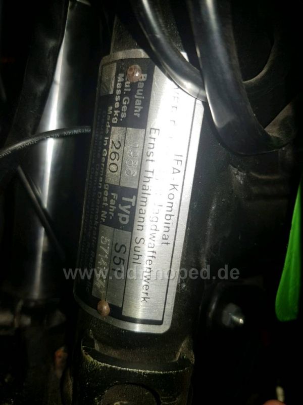

mir wurde gerade eine S51 Enduro 4 gang BJ 1986 angeboten
Kannst du mal bitte prüfen, ob folgende FIN sauber ist?
571414x
vielen Dank Uwe
Geschrieben am: 31.10.2019, 13:03
... Das ist doch auch schon ein selber geschlagenes Typenschild...
Kauft doch einfach ein Moped, wo Papiere dazu sind...

57141xx sieht ziemlich nach CZ Reimport aus, lass Dir das ori Typenschild zeigen ...
Gruss von Frank

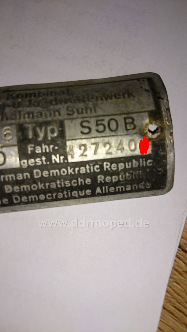

Hallo Frank, find es klasse was du hier machst. Endlich kann man diesen reimport Wahnsinn zügig etwas unterdrücken. Ich habe scheinbar auch in die sche*** gegriffen. Ich hoffe du kannst mir helfen. Habe eine s50 in Teilen gekauft und beim abschleifen der Farbe scheinbar ein C auf dem Rahmen gefunden bin mir nicht sicher.
Habe noch einen Alternativrahmen. Beide sind polizeilich geprüft und sauber jetzt geht es nur um die Exportfrage bevor ich viel Zeit und Geld in den Neuaufbau stecke. Kba Papier für den ersten sind beantragt aber das dauert wohl noch bis nächstes Jahr. Ich wäre dir von Herzen dankbar wenn du das für mich prüfen könntest.
Rahmen 1
S50 B bj 1976 FIN 427240*
Alternativrahmen
S51 bj 1985 FIN 558916*
Vielen Dank im voraus.
