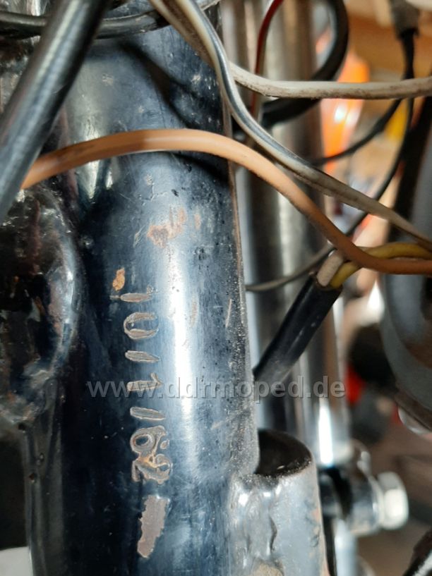

Hallöchen,
ich habe mal eine Frage zu der Rahmennummer auf dem Bild.
Was meint ihr, sind die Schrägstriche zwischen den Zahlen original oder kann es sich um eine "abgehackte" Sieben handeln?
Seien wir realistisch, versuchen wir das Unmögliche. (Che Guevara)
Geschrieben am: 26.11.2020, 11:16
Das soll wohl eine 7 sein. Da hat man beim einschlagen schlecht gearbeitet.
ckich
Geschrieben am: 26.11.2020, 15:00
Beiträge: 518
Mitgliedsnummer.: 9828
Mitglied seit: 14.12.2017
QUOTE (Bolek @ 26.11.2020, 08:36)
Hallöchen,
Wegen den // hätte ich gesagt das ist jeweils eine 7,
aber so wie die 6 und die 2 zueinander stehen, sieht das nicht nach einer originalen eingeschlagen FIN aus.
Mache mal die FIN blank ob das dann immer noch so aussieht.
Wenn das so ist, kannst den Rahmen so vergessen, ohne Nachweis das die FIN legal auf Rahmen gekommen ist.

Vorn das ist auf alle Fälle eine "1" und damit dürfte es kein in der DDR zugelassener Rahmen sein. Vielleicht kann uns Frank (Hallo-Stege) weiterhelfen?

Könnte ein Ersatzrahmen sein.

Genau, die 1, bzw. die 10 vorn ist ein Ersatzrahmen.

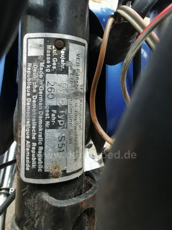

Ich benötige auch die Hilfe von Frank.
Hab hier ein Typenschild und benötige mal Aussagen zur Herkunft und Typ
Danke im Vorraus
Andreas
Geschrieben am: 10.01.2021, 17:38
QUOTE (oldsr2 @ 10.01.2021, 18:15)
Danke im Vorraus
Andreas
Schreibe Frank bitte mal direkt per PN an. Er benötigt außerdem auch ein Foto vom kompletten Moped.

Danke, hab ne Nachricht an Frank versendet- Bilder hab ich leider keine weiter gemacht.
Laut Kupplungsdeckel eine 3-Gang.
Kommt aus dem DD-Raum.
