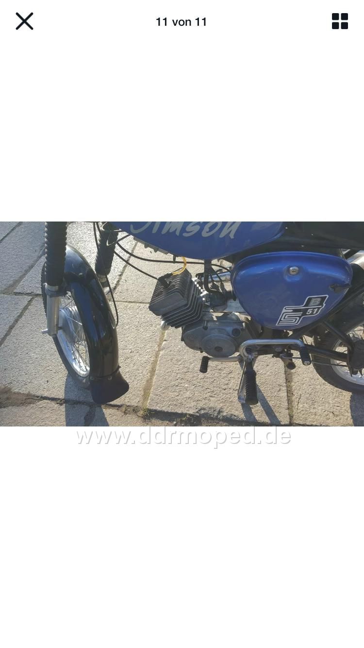

oder?

Sammelobjekt und aus welchen Grunde sollte die eins sein ?

QUOTE (ckich @ 11.01.2021, 10:55)
Ich glaube Andreas bezieht das auf die verbauten Teile verschiedener Modelle.

Stimmt, das meinte ich damit. Habe ja in jungen Jahren auch schon an den Modellen geschraubt wink.gif
Die Bilder wurden mir übermittelt.
Ich soll für den Bekannten das Moped zurecht machen und möchte nur vorher wissen ob es sich lohnt und welches Modell sich hier "verkleidet" hat.
Andreas

eine B1-3
beliebtes Exportmodell
user posted imageMfG Dirk

Hallo Dirk, also ein echter Reimport?
Dann beginne ich mal mit der Suche nach einem guten Rahmen....
Andreas

Es könnte tatsächlich ein B1-3 gewesen sein. Allerdings würde ich erst auf die Antwort von Frank warten, bis ich einen anderen Rahmen kaufe.
Ich glaube nämlich nicht das es ein Exportmodell ist, denn die Hupe ist da wo sie hingehört und Soziusfußrasten sind auch verbaut.
Sind denn in der Nähe des Typenschilds irgendwo komische Symbole oder Buchstabenkennungen (z.B. CM50) eingeschlagen?

QUOTE (ddr-driver @ 12.01.2021, 12:33)
Das ist ganz gefährlich es nur daran fest zumachen.
Die Merkmale wie keine Hupe, eine Soziusfußrasten, kein Tacho, sowie auf dem irgendwo Typenschild oder Rahmen eine CM50 steht oder auf Typenschild oder hinter der Typenbezeichung ein H, H40 steht, das haben wenn nur die ungarischen Modellen.
Nur es kommen bei weiten nicht alle Reimporte aus Ungarn.
Modelle aus Bulgarien, Rumänien usw. haben die nicht, die sehen wie DDR Modelle aus.
Hier mal beispiel https://www.ebay.de/itm/simson-s51-bj-1985-...C8AAOSwdtxf30fa
oder https://www.ebay.de/itm/Simson-s-51-Moped-4...rgAAOSw1YlfzMor
die letzte hat Vergaser von russischen Simson Lizenzmotor.

QUOTE (oldsr2 @ 12.01.2021, 09:59)
Andreas
Frag einfach beim KBA an und mach bis dahin nix.
Exportmerkmale kann man auch wegbauen und diese hat schon einige Umbauten hinter sich wink.gif

QUOTE (Dazzle @ 12.01.2021, 16:55)
Telefonisch gibt es von KBA diesbezüglich keine Auskunft und wenn sind sie eh unverbindlich.
Da hilft nur eine Zweitschrift beim KBA zu beantragen und 20-25 Wochen abwarten und Tee trinken, dann hat man es schwarz auf weiss.
Oder man geht den Weg über eine 21er Einzelabnahmen, der bleibt eh nur wenn es ein Reimport ist und damit das man in der Regel, maximal 50km/h darf.
