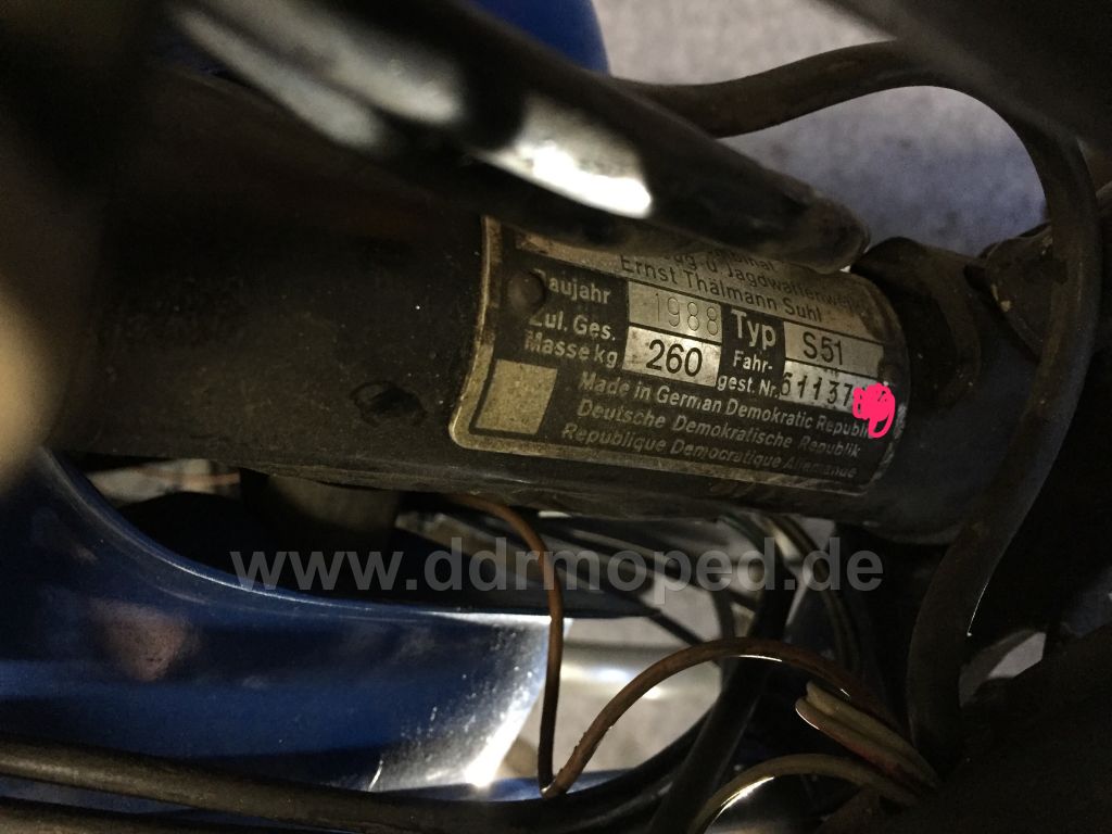

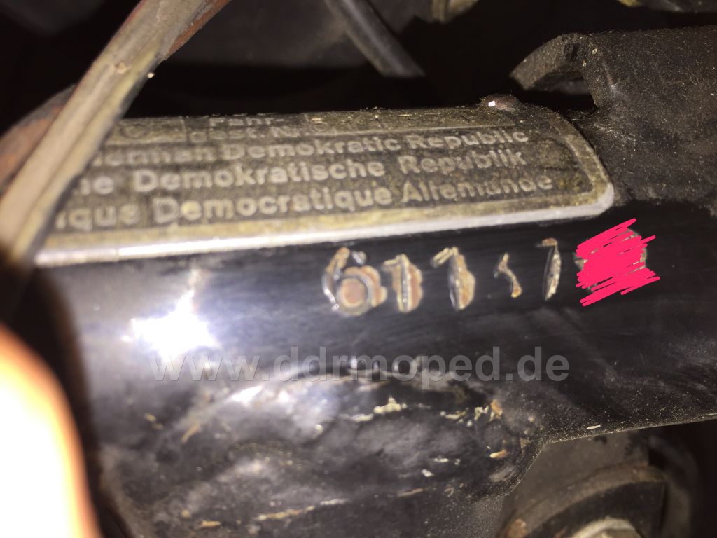

Moin Frank, Hallo an die Anderen,
Ich habe eine S51 Enduro gekauft, warte zur Zeit auf die KBA Papiere
Rahmennummer ist: 61137xx
Könnt ihr mir hoffnung machen?
Kein cm50 oder H auf dem Rahmen
Batterie nicht vorhanden, aber Batteriehalterungsblecht ist eingebaut.
Ladeanlage vorhanden
Zündschloss vorhanden
Fussrasten vorhanden
Hupe vorhanden
Blinker waren mal vorhanden
Blinkerlichtschalter Amatur vorhanden
Tacho mit grüner Blinklichtkontrolleuchte
Stephan

Soll mir das ganze jetzt sagen: export moped? Oder DDR verbasteltes moped?
Das ist ja meine unbeantwortete Frage smile.gif!
Grüsse Stephan

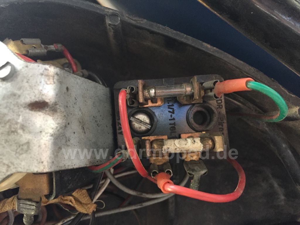

Ich habe das Kabel das an den Pluspol der Batterie gehen soll gefunden, dort gemessen, keine Spannung / logischer Weise hat der Glühlampentest an der Ladeseite der Ladeanlage, Kontakt, Rote Leitung 51/Batterie dann auch nicht funktioniert. Komisch ist das die Hupe für 1-2 Sekunden funktioniert, dann nicht mehr. Wenn ich Hupe geht auch die Drehzahl runter.
Das Kabel was die Blinker hinten mit Spannung versorgt habe ich unter der Sitzbank gefunden.
(Neben bei gesagt, Probleme mit der elektrik werde ich schon hinbekommen, ist nicht meine erste Simson)

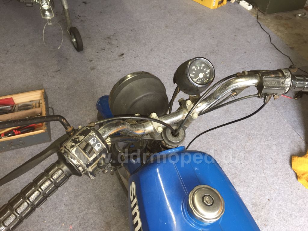

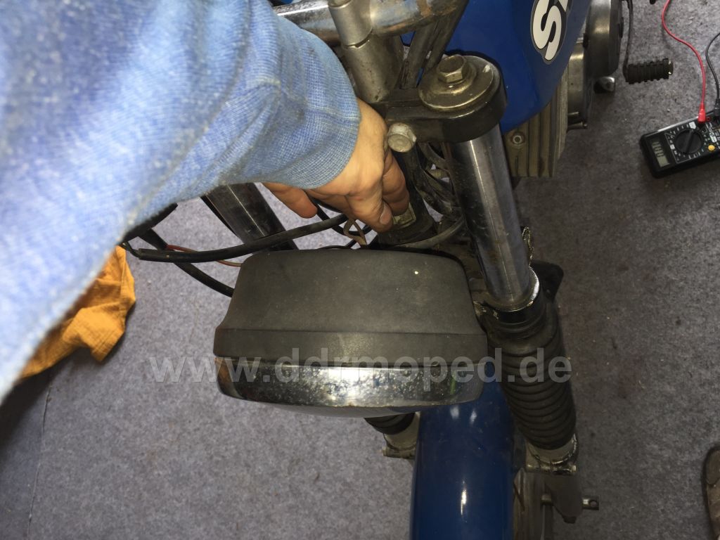

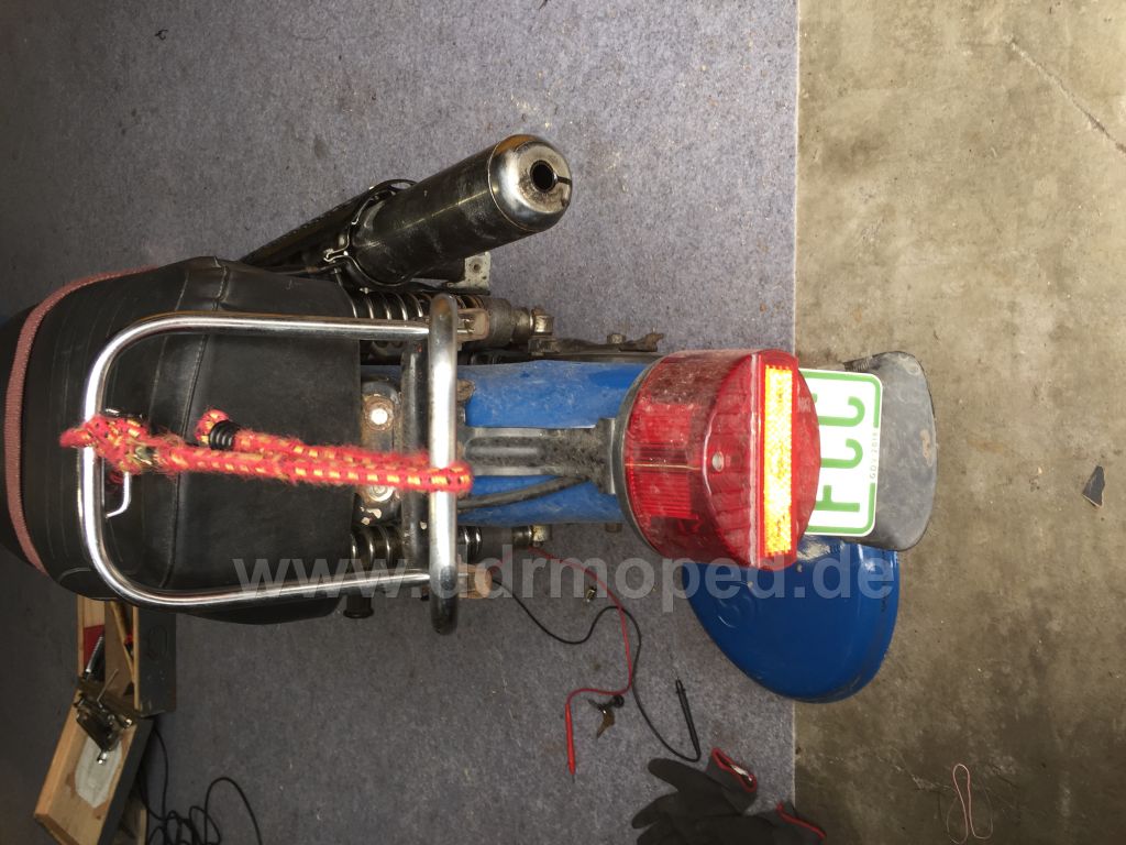

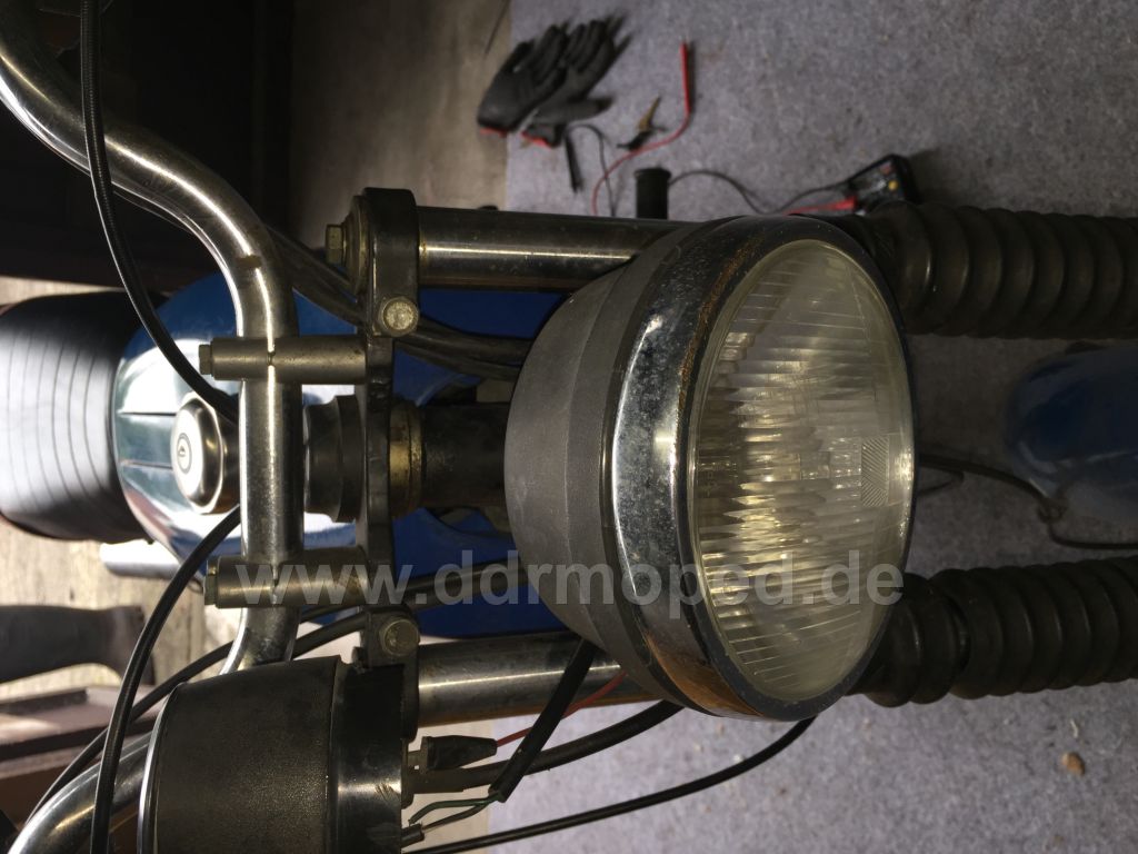

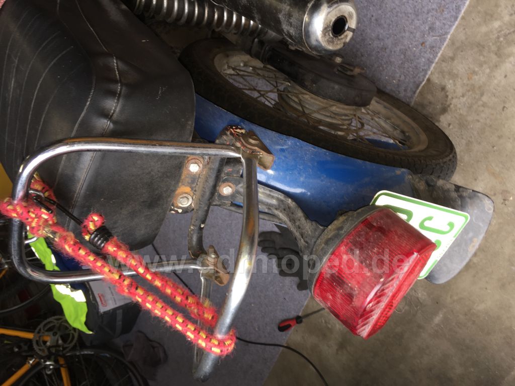

Bilder von vorne und hinten hab ich gemacht.
Ich habe in diesen thread geschrieben um vllt im Vorfeld schon erfahren zu können ob es sich um ein Reimport handelt. Das KBA hat zz eine sehr lange Bearbeitungszeit. In meinem Kaufvertrag steht ein Rückgaberecht wenn es Probleme mit den Papieren gibt. Allerdings nur innnerhalt von 6 wochen.
Folgend die Fotos.
august28
Geschrieben am: 30.09.2017, 14:22
Beiträge: 10
Mitgliedsnummer.: 9724
Mitglied seit: 29.09.2017
Vorne1
august28
Geschrieben am: 30.09.2017, 14:23
Beiträge: 10
Vorn2
august28
Geschrieben am: 30.09.2017, 14:24
Beiträge: 10
Vorne3
august28
Geschrieben am: 30.09.2017, 14:25
Beiträge: 10
Hinten1
august28
Geschrieben am: 30.09.2017, 14:26
Beiträge: 10
Hinten2
Geschrieben am: 30.09.2017, 17:07
Beiträge: 6819
Messe mal an der Glassicherung erst mal das eine und dann das andere Kabel bei laufenden Motor. Das ist deine Ladesicheung und Hauptausfallursache sind korodierte Kontakte. Mit dem Multimeter kannst du die Ladeanlage selbst prüfen, das Rote und eines der Grünen. Beim Vertauschen der Meßdrähte sollte einmal ein Widerstandswert angezeigt werden und einmal unendlich hoch. Dann weißt du, ob die Diode noch geht. Das Rote kommt an der Batteriesicherung an.
