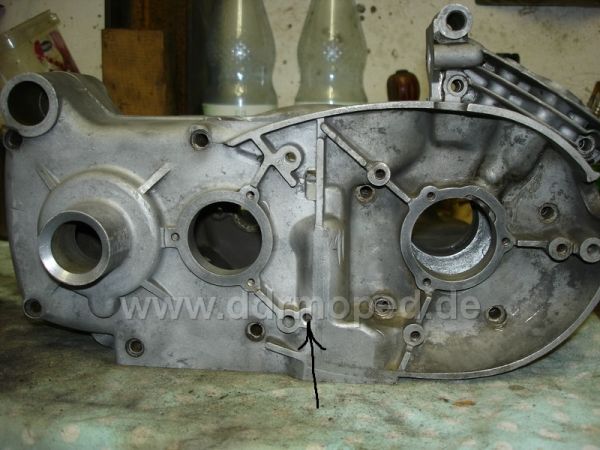

Geschrieben am: 14.05.2016, 04:43
Der Hebel muss auch so rausgehen.
Die Passung ist wegen der Abdichtung ziemlich stamm. Wenn sich dann durch Verschleiß ein Bund im Alu gebildet hat, denkt man es sei ein Anschlag. Das hatte ich auch schon. Mit etwas sanfter Gewalt muss es aber gehen.
Wolfgang
Geschrieben am: 15.05.2016, 08:57
Beiträge: 2978
Mitgliedsnummer.: 195
Mitglied seit: 14.01.2006
Um sicher zu gehen, dass in dem Loch nicht doch etwas steckt, miss einmal mit dem Tiefenmaß nach. Das Loch muss 25mm tief sein.
