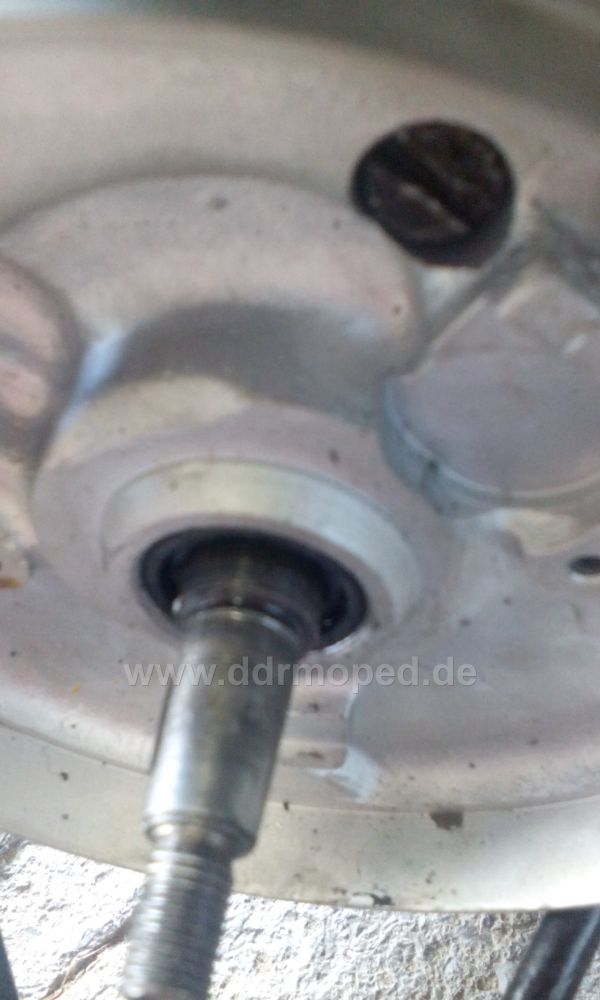

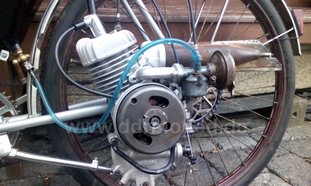

ich hätte da mal eine Frage an euch.
Mein Maw springt leider nicht an. Zündzeitpunkt ist top, Zündfunke schön blau, Gemisch 1:30, Motorenöl 10 W30, Kompression gut.
Außerdem habe ich eine sogenannte Druckfeder der Lima-Seite noch nicht verbaut! Wo und wie wird diese eingebaut? hmm.gif cry.gif
Mfg Peter

Geschrieben am: 12.05.2016, 21:28
Beiträge: 4105
Die Druckfeder kommt unter/ bzw. hinter das Polrad und wird mit einem Sprengring gesichert.
EIn großes Problem bei Motoren ist die Nebenluft hinter der Lima.
Wurden die DIchtringe auch gewechselt.
Es gibt hier einen Beitrag von mir wo der Motor komplett überholt wurde.
Da siehst Du auch die Feder.

wollitell1704
Geschrieben am: 13.05.2016, 21:23
Beiträge: 15
Mitgliedsnummer.: 8852
Mitglied seit: 26.04.2016
Hinter dem Polrad (welches bei mir mit einer Mutter gesichert ist) steckt besagte Druckfeder soweit schon mal geklärt. Bei meinem MAW sitzt hinter der Druckfeder eine Buchse, die in dem Dichtring läuft, quasi einfach auf die Kurbelwelle gesteckt. Wenn die Feder schon nicht eingebaut ist, fehlt dort vielleicht auch die Buchse? Ich vermute dass er dort Falschluft zieht...
Polrad einfach nochmal runter und nachschauen...

neundorfer simmiflitzer
Geschrieben am: 14.05.2016, 11:51
Beiträge: 229
Mitgliedsnummer.: 8851
Mitglied seit: 25.04.2016
Kann ich die buchse Samt feder auch weglassen?
Wenn der wellendichtring schon so abdichtet.
Mfg Peter

wollitell1704
Geschrieben am: 14.05.2016, 23:20
Beiträge: 15
ja an der stelle sitzt bei mir eine Buchse... Wenn die Welle dort abdichtet ist das ja in Ordnung. Sinn der Feder wird sein die Kurbelwelle an ihren Ort zu "ziehen" Weil das Polrad konisch auf der Welle sitzt, gibt es keine definitive Position des Polrades, und somit auch keinen festen Anschlag. Die Feder bewirkt dass die Kurbelwelle so gesehen soweit wie möglich herausgezogen und dort gehalten wird. Wenn die Feder fehlt könnte es meiner Meinung nach dazu kommen, dass die Kurbelwelle wandert und dann das Pleuel am anderen Ende ans Gehäuse scheuert. Ich würde sie nicht weglassen...
Aber deswegen müsste er laufen wenn Du sagts dass er da dicht ist...
Wie steht es denn mit der Spritzufuhr? Schwimmergehäuse läuft voll? Wenn Du den Vergaser entlüftest/antippst rinnt er dann über?
Geschrieben am: 15.05.2016, 00:36
Beiträge: 229
habe heute 8 stunden geschraubt!
Unter anderem habe ich einen sr 2 Vergaser verbaut, eine Zündkerze mit anderen Brennwert genommen.
Nun läuft er!
genaue Ursache konnte ich nicht feststellen
Mfg Peter

wollitell1704
Geschrieben am: 15.05.2016, 20:44
Beiträge: 15
Nur mal als abschließemdem Kommentar:
dann schätze ich mal fast hat es an dem Vergaser oder dessen Einstellung gelegen, wenn dies nun ein anderer ist.
