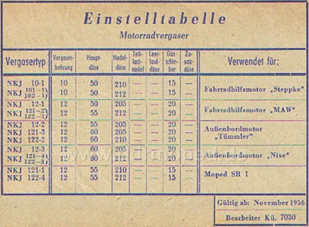

Hier mal eine Vergasertabelle zum abgleichen.
