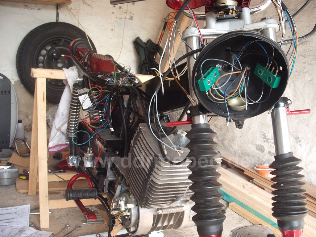

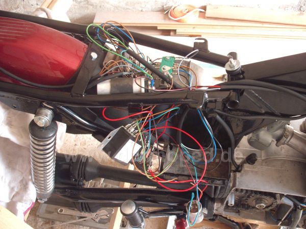

Neuester Stand. Telegabel zusammen gebaut. Elektrik bis auf Front verlegt.
Gruß Stephan

Frontansicht
Gruß Stephan
ddr-driver
Geschrieben am: 03.06.2016, 10:26
Beiträge: 2867
Mitgliedsnummer.: 7174
Mitglied seit: 22.02.2014

Geschrieben am: 06.06.2016, 18:49
Beiträge: 53
Mitgliedsnummer.: 8004
Mitglied seit: 04.03.2015
Elektrik ist fertig und funktioniert! Habe einen elektronischen Regler eingebaut. Jetzt mal eine Frage dazu. Ich glaube mal gehört zu haben das wenn ein elektronischer Regler verbaut wird, man auf den Kondensator ( der unter der Sitzbank ) verzichten kann. Ist das so oder muss der da wieder hin? _uhm.gif
Wenn ich es am Wochenende zeitlich schaffe Starte ich den Motor zum ersten mal.
Gruß Stephan
subfossil
Geschrieben am: 06.06.2016, 21:46
Beiträge: 2990
Mitgliedsnummer.: 4240
Mitglied seit: 24.02.2011
Da du sicher eine funktionierende Batterie verbaust und nicht vor hast ohne zu fahren kann der Kondensator draußen bleiben.
Er dient nämlich als eine Art Puffer und Batterie Ersatz wenn diese defekt ist...
Mfg Nico
