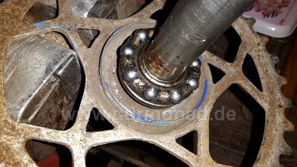

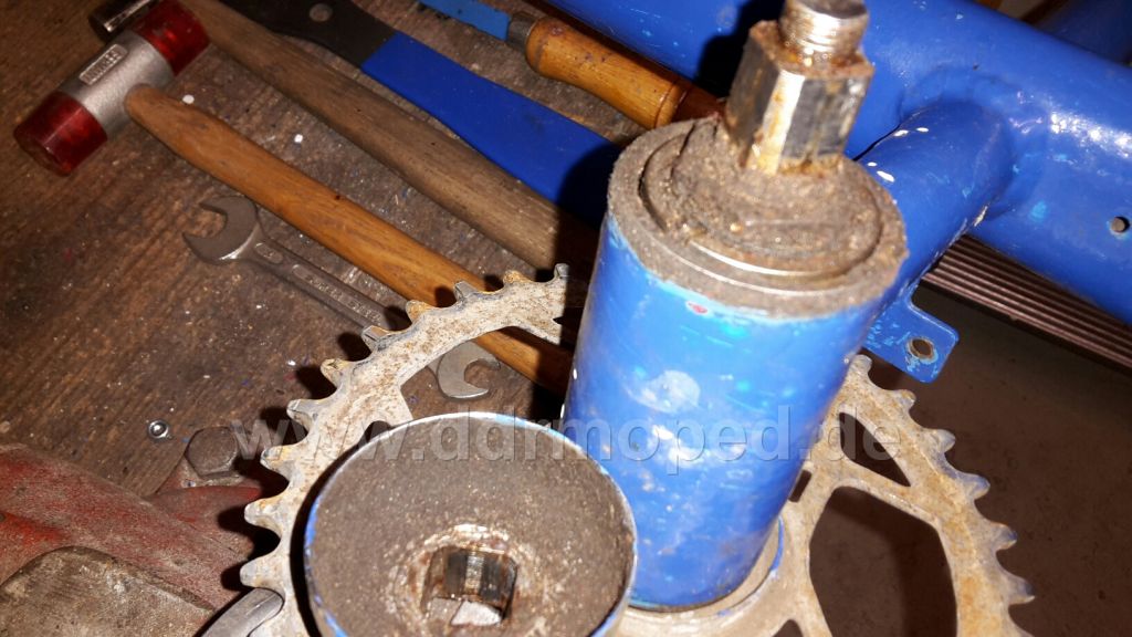

So, melde Vollzug. Ein Abzieher war nicht notwendig. Eine Messingunterlage, ein Messingschlagdorn, ein Feustel und zwei Mann, dann wars passiert. rolleyes.gif
Geschrieben am: 07.03.2018, 20:17
