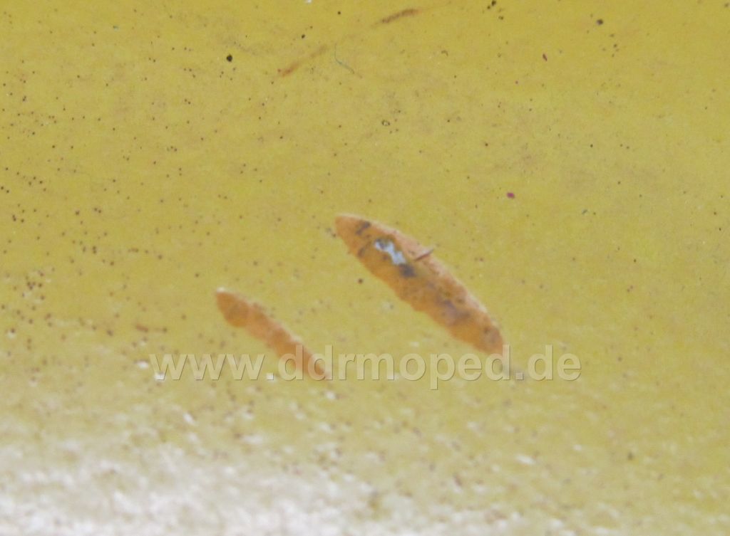

Jetzt fiel mir nach dem Besuch beim doccolor (und ich mein Rapsgelb holte) auf, dass im DDR Registrierschein von 1975 bei Farbe "grau/gelb" steht. Ich war bisher fest der Meinung, das ist rapsgelb. Aber auch dem DOC kam schon die Innenseite des Seitendeckels mehr als spanisch vor (zu dunkles gelb & darunter eine "orangefarbene" Schicht, dann wohl etwas Grundierung und dann Blech). _uhm.gif

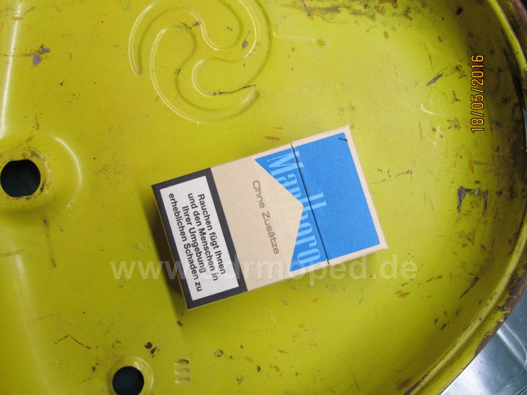

Zeig uns doch mal ein Foto von deinem Seitendeckel.

Bilder der Innenseite versuch ich heut abend reinzustellen.

So, anbei noch 2 Bilder (die Schachtel soll nur einen besseren Bezug zur Farbe darstellen).

Bild 2

Und hier handelt es sich eindeutig um das seltene rapsgelb.
Wenn man Originalteile im erhaltungswürdigen Zustand hat, dann zwingend erhalten!! Lieber andere Teile die keinen Originallack mehr haben für eine Restauration verwenden.

War halt nur etwas verwirrt zwecks Registerscheinangaben. Der DOC fand das auch etwas komisch mit dem Orange-Ton unter dem gelb bei den Kratzern.
Ja, würd ich gern so lassen...wenn da nicht die Jugendsünde damals gewesen wäre alá "das gelb geht gar nicht...". Na zumindest die Innneseite ist noch Original und ich wollte hier auch etwas Originalfarbfläche für die Nachwelt erhalten und beim Lackieren schützen lassen. Innenseite der Deckel sieht man ja eh nicht.
