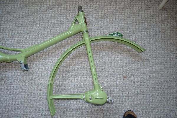

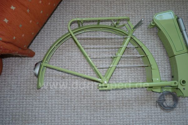

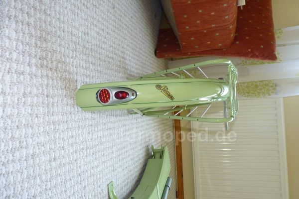

hier mal die ersten Bilder - Lack und Zink-Teile sind fertig
Grüße,
Matthias

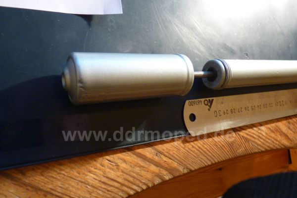

Hallo Matze,
Sage mal, ist das eine Einser-Pumpe? hmm.gif Ich kann es nicht richtig erkennen. dry.gif

Gut, aber das reicht ja noch nicht. Die muss auch im Durchmesser dünner sein.

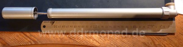

... 23,5mm Durchmesser, gedrückt ca 34cm, Stab 5mm und passt genau in die Halterung _uhm.gif
sie ist auch definitiv kürzer als meine 2er Pumpe, die ich nicht zwischen die Halterungen bekomme.

23,5mm Durchmesser ist SR2.

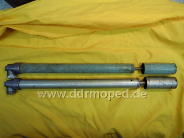

Zitat von Jürgen aus dem LuPu Thread gepinnte Themen:
Gestern auf dem Teilemarkt in Lawodo ist mir günstig eine Luftpumpe in SR 1-Wagenfarbe (?) zugelaufen. Die ist ca. 1,5 cm kürzer als die von Zweier, aber komischerweise gleich dick. Bisher dachte ich immer, die SR 1-Pumpen waren dünner. _uhm.gif hmm.gif Die ausgeblichen lindgrüne Lackierung ist auch komisch.
Zitat ende -. das Bild ist von Jürgen damals
Meine LuPu war original silber, ist aber neu lackiert.

Das ist aber wieder eine andere Pumpe.
Du hast definitiv eine frühe SR2 Luftpumpe.
Schau dir das Bild an, die untere ist die vom SR2. Erkennbar ist die SR1 Pumpe auch an dem schmäleren geriffelten Aluteil am Ende der Pumpe. Am Bild gut erkennbar.
den Text dazu findest du HIER unter Luftpumpe SR1
Das Bild ist übrigens verlinkt.
