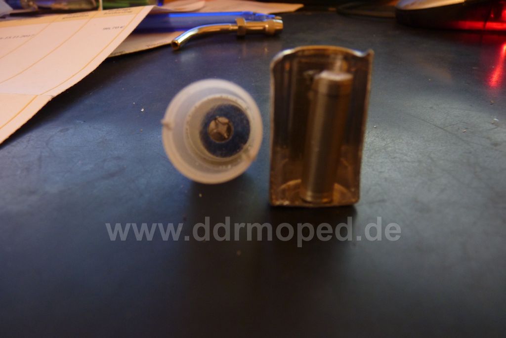

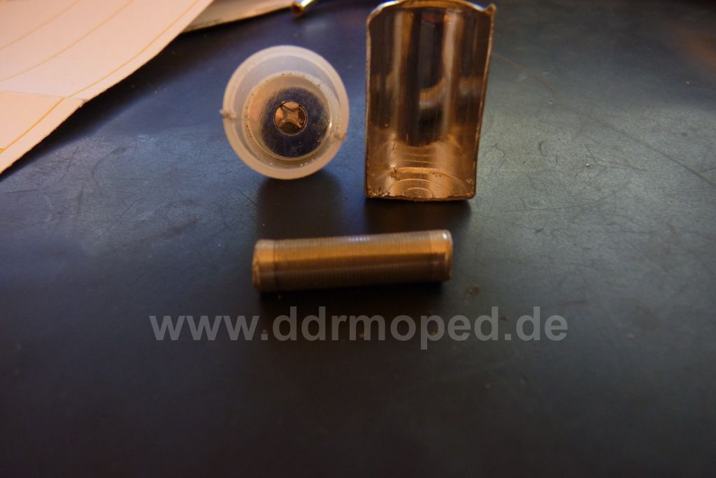

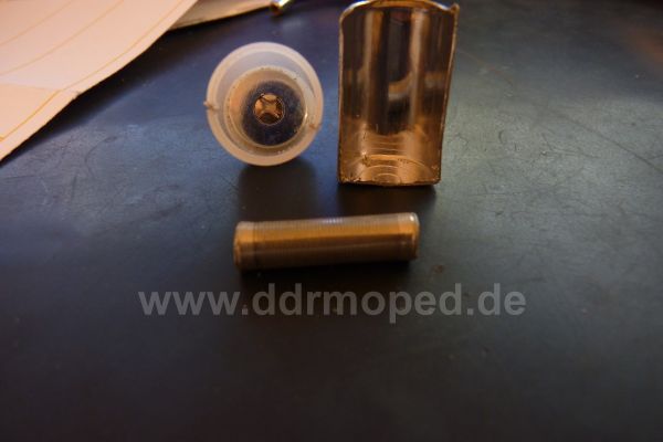

hier mal noch zwei Bilder von dem eleganten Aufbau des Kondensators ...
Der eigentliche Kondensator ist nur zwischen dem Kontakt und Gehäuseboden reingeklemmt -und beim Einbau habe ich peinlichst darauf geachtet, dass sich der Einsatz beim Festschrauben nicht mitdreht.
