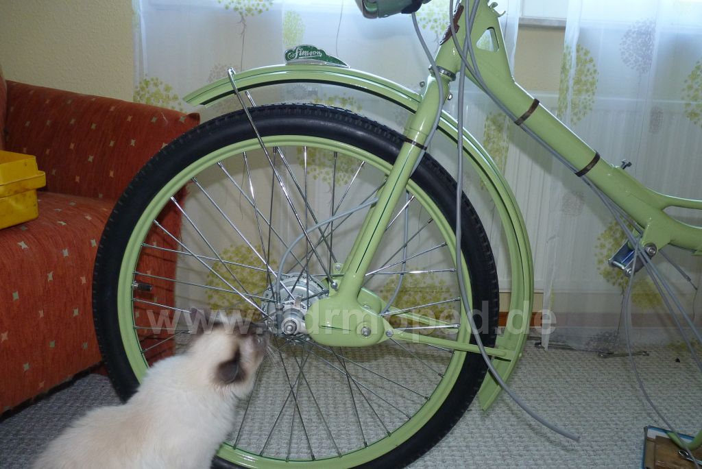

kradschütze
Geschrieben am: 23.07.2016, 07:08
Beiträge: 1479
Mitgliedsnummer.: 6158
Mitglied seit: 27.01.2013
Tachowelle ist nicht richtig verlegt. Die wird erstmal noch nach hinten und innen der Gabel geführt.
Gruß, Sven
matze65
Geschrieben am: 23.07.2016, 07:29
Beiträge: 495
Mitgliedsnummer.: 2892
Mitglied seit: 04.12.2009
Das wusste ich nicht - danke für den Hinweis.
Grüße,
Matthias

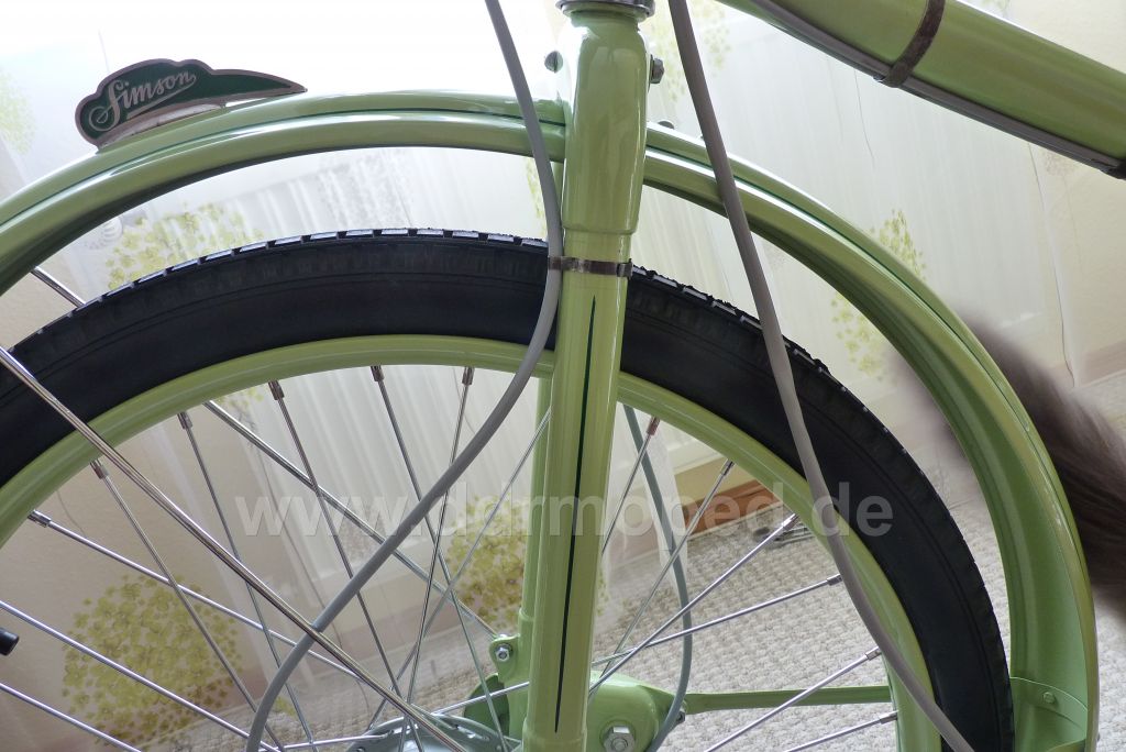

matze65
Geschrieben am: 23.07.2016, 07:35
Beiträge: 495
So in etwa?
Grüße,
Matthias
kradschütze
Geschrieben am: 23.07.2016, 08:59
Beiträge: 1479
Ja. Es gibt die jetzt gezeigte Variante, indem du zunächst über die Gabelbrücke hinter gehst und eine, wo du unter der Gabelbrücke hinter gehst und dann im Bogen wieder nach vorn kommst.
Hier gab es mal ein gutes Bild von einem ungefahrenen Einser, da war es gut zu sehen, so wie Du es jetzt hast. Auch auf wenigen alten Werbebildern ist es zu erkennen. Wird leider auch von den Spezialisten gern einfach wild verlegt.
Gruß, Sven

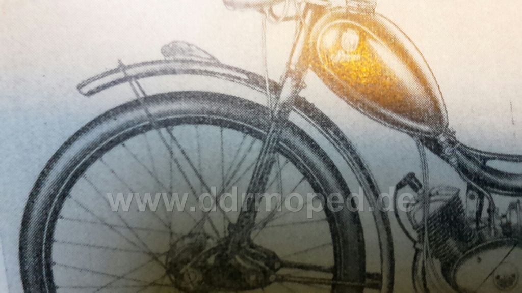

Geschrieben am: 25.07.2016, 10:30
QUOTE (kradschütze @ 23.07.2016, 09:59)
Sven, meine Tachowelle wäre für die Variante verdammt kurz. Ich habe die daher auch nur vorn lang geführt. cool.gif
Wenn du genauer in alten Unterlagen suchst und vergleichst, wirst du sicher unterschiedliche Varianten feststellen. hmm.gif
kradschütze
Geschrieben am: 25.07.2016, 11:33
Beiträge: 1479
Dafür sollte dann die zweite Variante gut sein, vor der Gabelbrücke innen im Bogen kurz hinter und wieder vor. In jedem alten Werksbild kam die Welle jedenfalls hinter der Gabel innen nach vorn, soweit man das erkennen konnte. Das Thema beinhaltet durchaus noch Forschungsbedarf.
Gruß, Sven

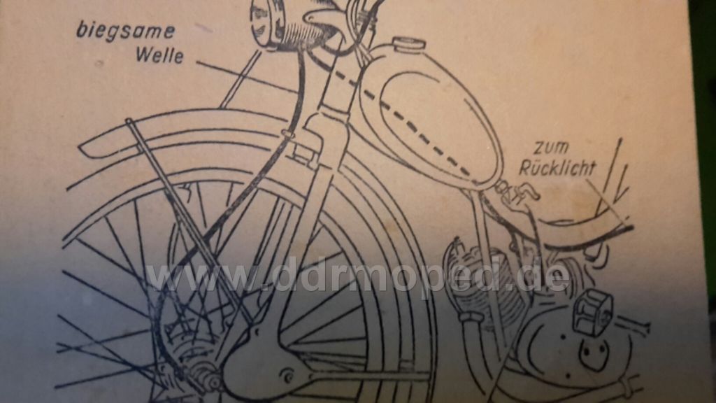

Geschrieben am: 25.07.2016, 19:39
Also so: wink.gif
Geschrieben am: 25.07.2016, 20:02
Also ich habe mich jedenfalls an die Montagevorschrift gehalten. Die schont Lack und Welle.
kradschütze
Geschrieben am: 25.07.2016, 20:04
Beiträge: 1479
Super Bild, Jürgen! thumbsup.gif Ist dann sicher für die kurze Welle. Andere Version wie von Matze zuletzt verbaut. Wieder etwas erforscht! Einige gehen jetzt sicher eilig mit einem Kabelbinder bewaffnet in die Garage. ph34r.gif
