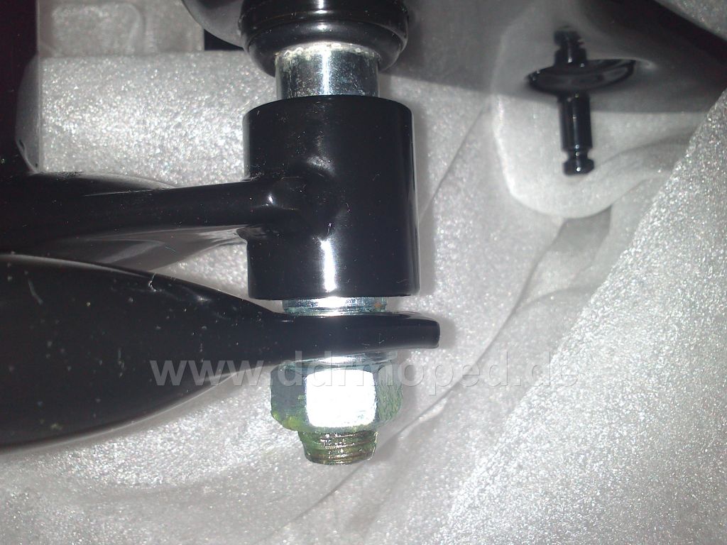

Hab Gestern Schwinge, Motorlager und Soziusstreben in den Rahmen montiert.
In die Motorlager habe ich (1:1 positioniert nach Fotos vor dem zerlegen) Gummilager eingepresst. In der Schwinge sitzen PA-Buchsen. Alle 4 Hülsen sind auch neu gekommen, da die alten kaputt waren....
Mir ist jedenfalls aufgefallen, dass ich auf der rechten Seite ca. 1,5-2mm Abstand von der Schwinge zur Soziusstrebe habe. Die Muttern des Schwingenlagerbolzens sind nur per Hand angezogen worden bis jetzt! Original ist da ja kein Abstand. Links ist es fast bündig. Soll ich die Hülse da etwas einkürzen, sodass Schwinge und Soziusstrebe anliegen?
Der Kollege hatte das gleiche Problem hier: http://www.simson-moped-forum.de/topic.php?t=24556&page=2
Anbei das Bild zu meinem Moped!
Danke euch schonmal!

Die Stützstrebe hat doch eine große Bohrung. Da paßt die Hülse hinein.. Die Hülse muß aus der Schwinge raus ragen. Hier wird jetzt die Strebe aufgeschoben.
Sollte die Hülse nicht in die Strebe rein gehen, die Farbe mit Sandpapier entfernen.
