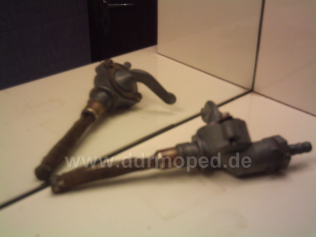

Hallo an Alle
Ich habe schon wieder eine Frage : Thematik Benzinhahn vom SR 1 . ist zwar schon Behandelt worden aber ich habe ein Fragezeich im Gesicht _uhm.gif Ich weis nicht was für ein Überwurfmuter an diesen Benzinhahn rankommt. Die Herkömmlichen rechts , links Mutern sind nicht mit diesem Benzinhahn kompatibel . Selbst das Gewinde des Benzinhahns unterscheidet sich von den Herkömmlichen. ist dieser Benzinhahn überhaubt einer vom SR1 _uhm.gif Hat jemand eine Idee oder ein Plan ?
Mfg. Burkhard

Meine SR1/2- Hähne haben alle M16x1 Linksgewinde für die Mutter mit Links- und Rechtsgewinde, die dann auf den Tankauslassstutzen aufgeschraubt wird.
Ein Hahn mit einer anderen Gewindegröße kann nur wieder eine Spezialausführung für einen anderen Einsatzfall sein.

Hallo Wolfgang
Danke für dein Hinweis , habe das Problem mit anfertigen einer neuen Überwurfmutter gelöst .

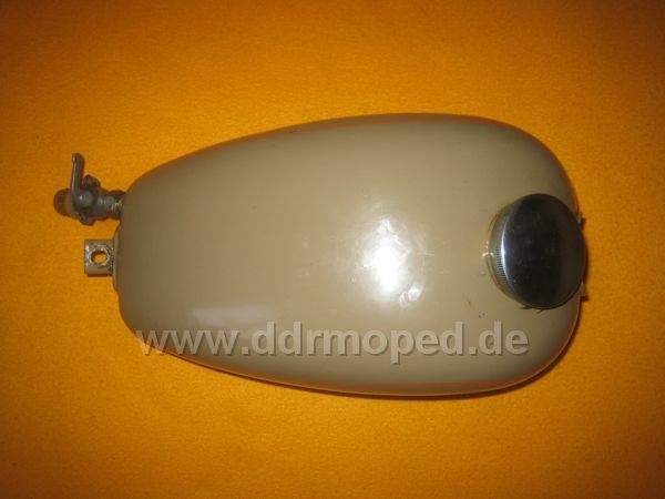

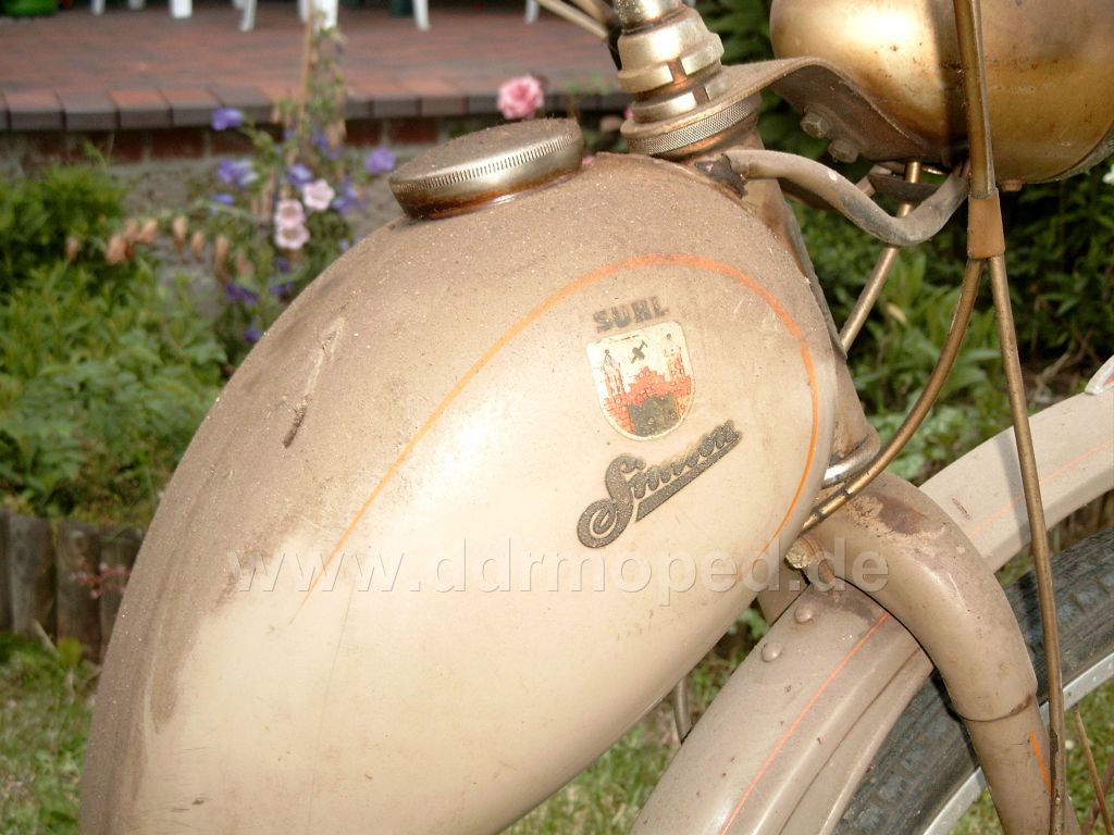

Benötige Bilder vom SR1 Tank 1956 worauf die Lienierung gut zu sehen ist. rolleyes.gif Ich habe gerade meinen Tank am wickel und weis nicht ob es unterschiedliche lienien gab. _uhm.gif
Mfg. Burkhard
Geschrieben am: 15.11.2008, 13:15
Bitteschön wink.gif Vor der Zerlegung
burkhard Evert
Geschrieben am: 15.11.2008, 13:54
Beiträge: 62
Mitgliedsnummer.: 977
Mitglied seit: 19.12.2007
Hallo Norbert
Danke für dein Bild es hat mir sehr geholfen.
Mfg. Burkhard

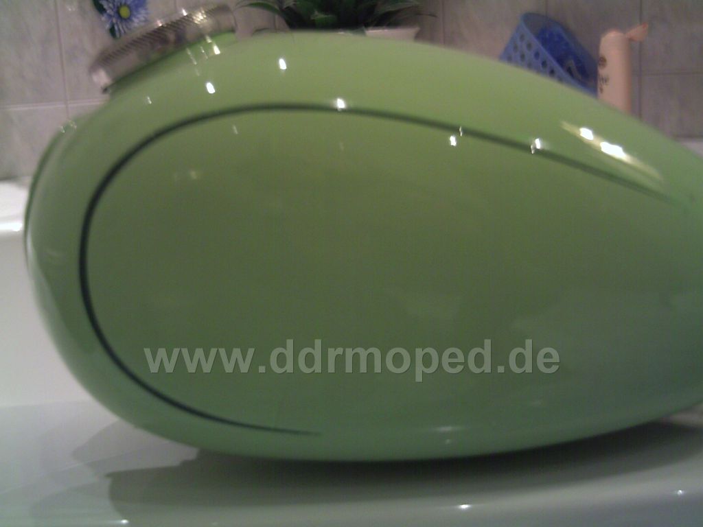

burkhard Evert
Geschrieben am: 15.11.2008, 21:23
Beiträge: 62

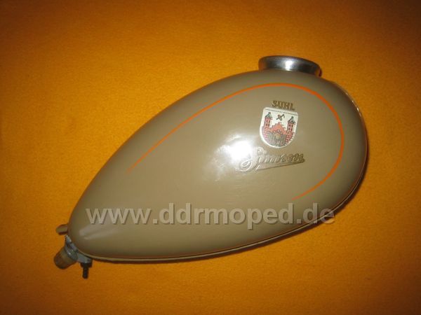

und hier ist das Ergebnis

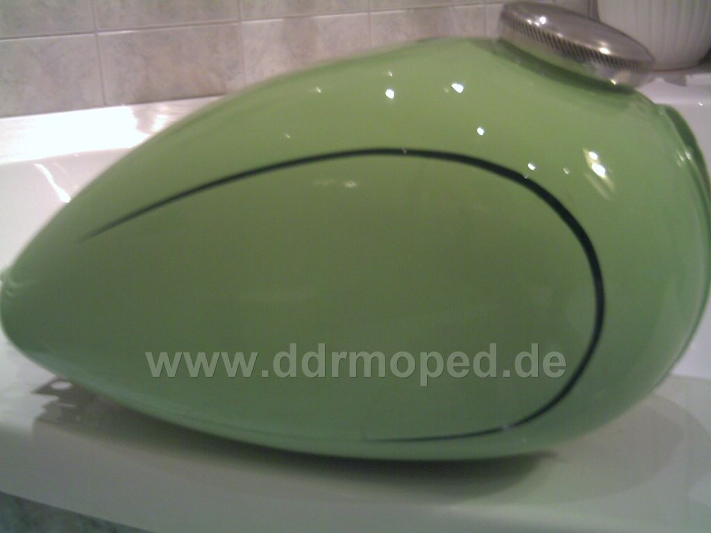

burkhard Evert
Geschrieben am: 15.11.2008, 21:28
Beiträge: 62
und die andere Seite
piotr
Geschrieben am: 15.11.2008, 22:55
Beiträge: 1662
Mitgliedsnummer.: 420
Mitglied seit: 01.01.2007
Grüsse piotr

...top Arbeit, gratuliere thumbsup.gif ...zur Kontrolle, ihr wisst ich sammle "Originallack" mal zwei Bilder ...ich denke, siehste selbst wink.gif
...bin leider erst jetzt zu gekommen, nunja ...mit Blitz sieht man die Linien besser.
...Gruss, der Eike

:: Bild I - Seitenansicht

:: Bild II - Fahrersicht tongue.gif

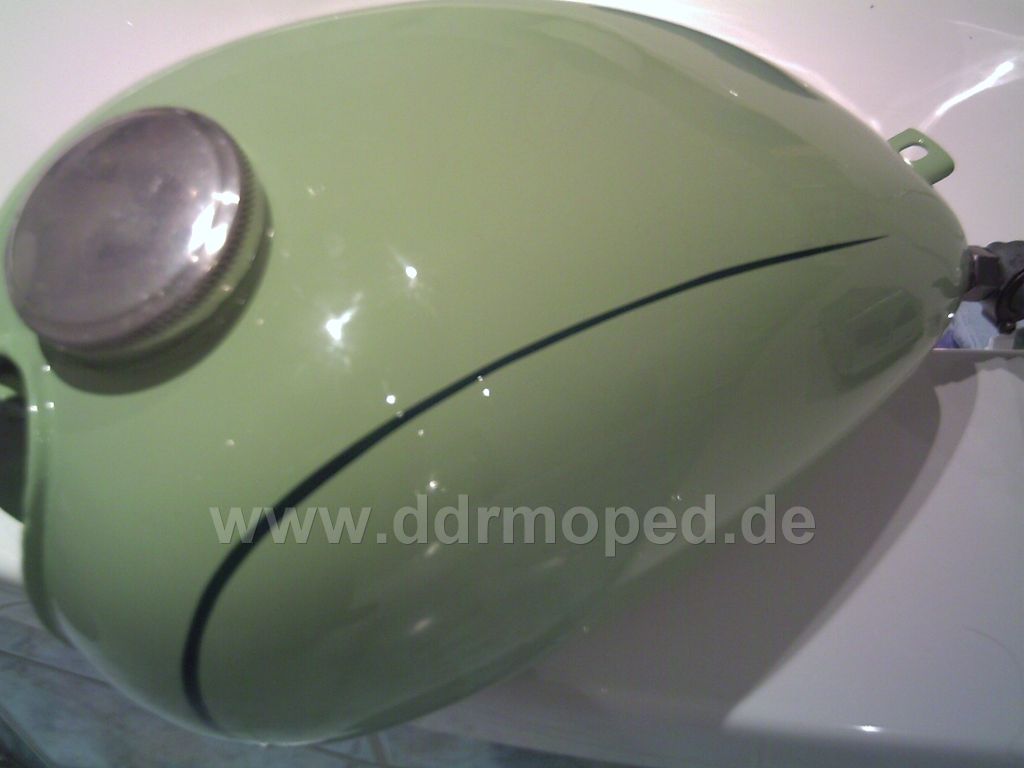

burkhard Evert
Geschrieben am: 16.11.2008, 19:12
Beiträge: 62
Hallo euvs
Danke für deine Bilder.
Ich habe es gesehen sad.gif und nun der neue versuch cool.gif Das dürfte es sein. biggrin.gif

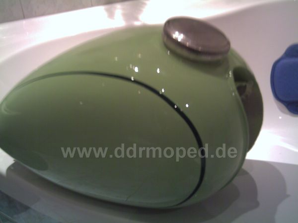

burkhard Evert
Geschrieben am: 16.11.2008, 19:14
Beiträge: 62
und die andere Seite.
Geschrieben am: 16.11.2008, 19:34
Da stellt sich mir aber sofort die Frage: Wie tust Du es hmm.gif 2 Tanks? mit Klebesatz?
