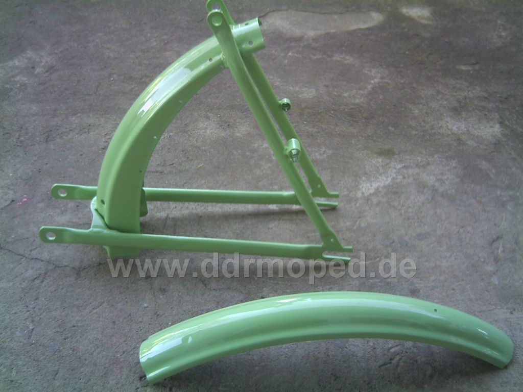

Vom Prinzip gebe ich euch alle Recht, mit euren Beiträgen. Aber im Realen Leben gibt es leider auch viele Faktoren die es nicht zulassen, alles so laufen zu lassen wie man es gerne möchte.Daher arrangiere ich mich mit dem was ich selber, auch mit Hilfsmitteln machen kann. U nd ihr könnt mir glauben dass eure Beiträge eine sehr große Hilfe sind, um meine Vorstellung, von einer Restauration meines SR1 zu verwirklichen, auch wenn sie nicht immer denn Vorstellungen anderer entsprechen. Und nun wieder zu eurem Fachwissen SR1 Bauj. 1956-1957 Linien hinteres Schutzblech Komplett durchlinieren oder nur bis zur Hälfte _uhm.gif

Geschrieben am: 17.11.2008, 10:22
Beiträge: 874
Mitgliedsnummer.: 1601
Mitglied seit: 09.10.2008
...durch!! warum nur halb?? ...Gruss, der Eike (der nachher vielleicht noch nen Bild macht)

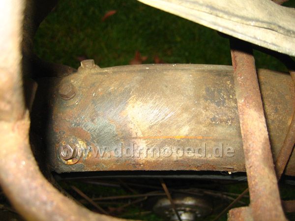

Hallo euvs
Ich glaube irgendwo gelesen zu haben das nur ein Teil des Schutzbleches bei einem 56-57 Bauj. Liniert wird da es aus zwei Teile besteht Bin mir aber nicht sicher. _uhm.gif
Mfg.Burkhard
Geschrieben am: 17.11.2008, 17:52
Original war nur das abnehmbare hintere Stück liniert. das mit der Schwinge verschweisste Teil nicht. Ich habs aber bei mir im Linierwahn mitgemacht. biggrin.gif

...also nochmal und mit Bild - das Schutzblech (nur der Ansatz) wird komplett liniert, die Schwinge nicht - so etwa siehts denn nach 50 Jahren Pflege aus... Gruss, der Eike thumbsup.gif
ps: musste des Bild mal ändern (Danke für den Hinweis) - morgen gibts ein Neues wink.gif

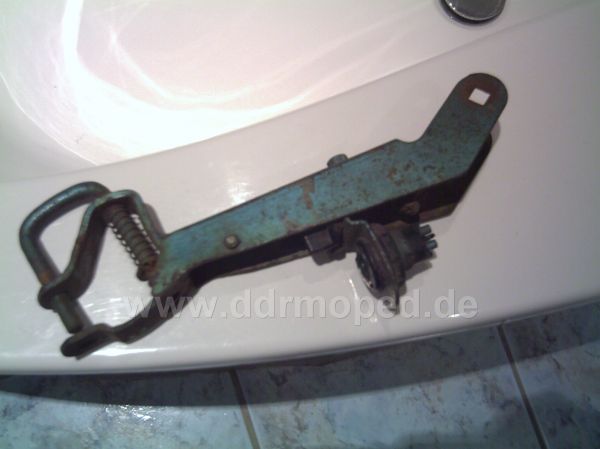

ps: kennt eigentlich jemand diese Anhängekonstruktion?? ...Gruss!! E. thumbsup.gif

Mein Vater hatte diese Kupplung an seinen Mopedhänger und die passende Kugel an der Sattelstange von sein SR2E . Für den SR1 war glaube ich jedenfalls hmm.gif diese Anhängerkonstruktion angebracht.

Ist die Originalkupplung vom SR 2.
Für die seltenen Görlitzer Rollka Anhänger...
Fotos von diesem findest du im "Berlin fährt nach Neuruppin" Fred...
Thomas

Und hier
Geschrieben am: 17.11.2008, 20:57
Von diesen Kupplungen ist wohl demnächst ne Schwemme zu erwarten? biggrin.gif
KLICK
KLACK
mfG Christoph
