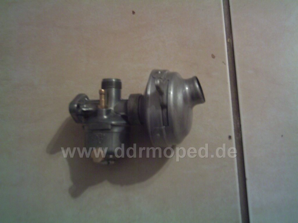

Möchte mich aber ohne eine neue Frage nicht vom Acker machen. es geht um den Vergaser in eure Beschreibung SR1 und SR2 dort wird von ein BVF NKJ 121-2 und ein BVF NKJ 122-4 gesprochen als Orgienal von SR1 und SR2 ich habe ein reserve Vergaser mit der Bezeichnung BVF NKJ 133-2 was habe ich denn da schon wieder oder auch nicht ? hmm.gif

Müsste vom Spatz sein.
Edit: grade erst bemerkt. Is einer vom KR50. Vom Spatz is 134-x falls dir mal einer unter kommt. Sorry

Ich hätte noch nen 123-4 (original SR2e) liegen.. falls du tauschen willst. biggrin.gif

Tausche gerne biggrin.gif den mein SR2E sieh nicht wie ein Spatz aus. smile.gif
Ich brauche deine Adresse und ab geht die Post ;wen er dir Gefällt und alles in Ordnung für dich ist dann soll der Tauch perfekt sein.

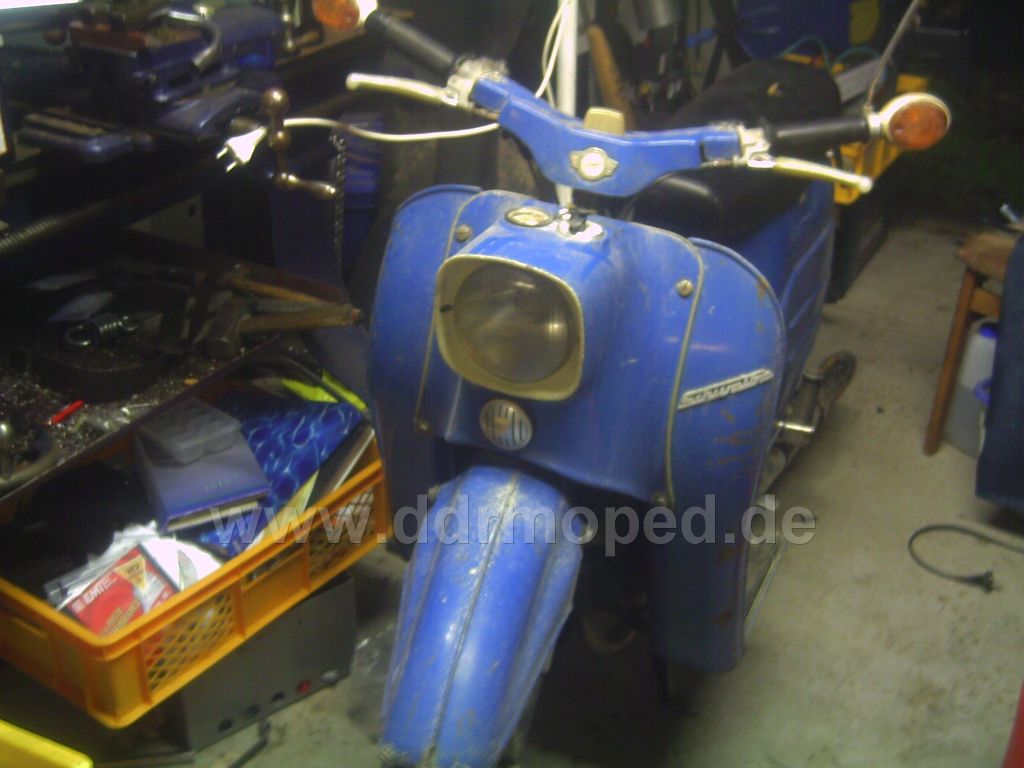

Und hier ein Neuerwerb , es ist mir eine Schwalbe zugeflogen Bauj. 1974
