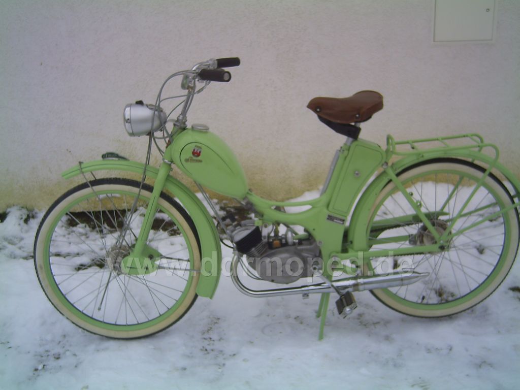

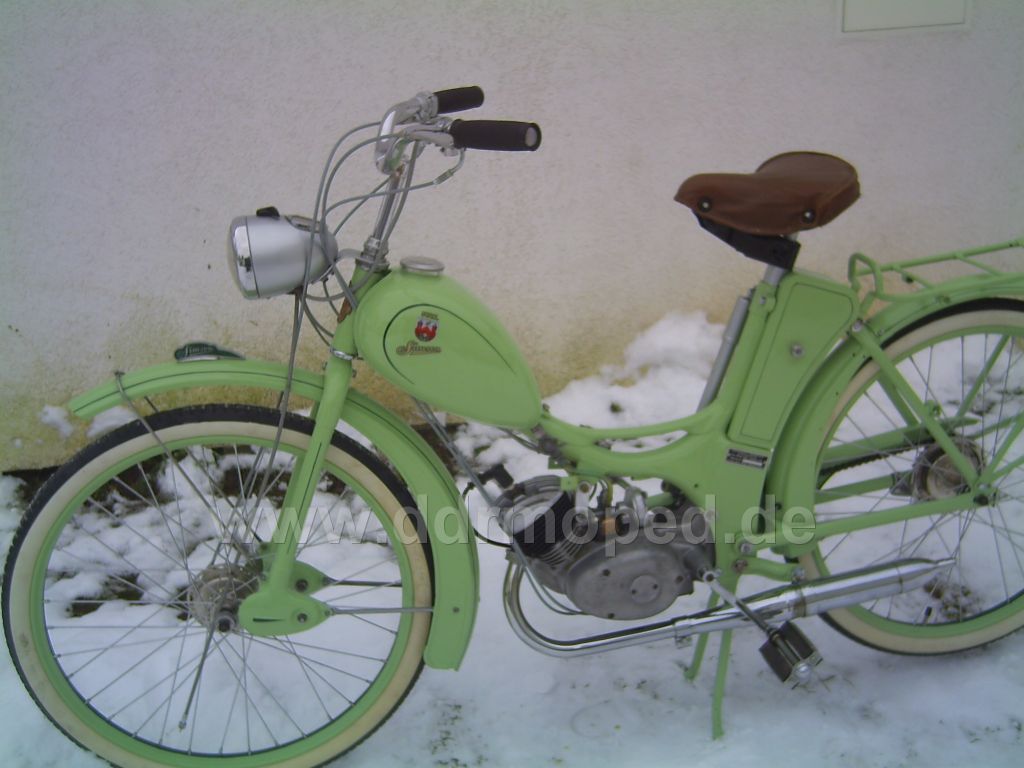

Heute möchte ich euch das Ergebnis meiner Arbeit zeigen, Leider noch nicht ganz vollständig da noch einige Teile fehlen. Aber er läuft einfach super. Es gibt auch noch ein Technisches Problem. Elektrik Scheinwerfer und Rückleuchte gehen nur manchmal. :uhm:obwohl Kabel und Birnen neu auch richtig angeschlossen sind .Der Sattel ist nur zum teil Original Bezug ja, unterteil nein. spanngumis bez. weise Netz habe ich nur vom Fahrrad sieht einfach nur Krank aus , als letztes Aufkleber oder Blechschild fürs Schutzblech hinten habe beides kann mich nicht entscheiden.

Ich weiß es nicht _uhm.gif aber mir gefallen sie gut und sie waren ein Geschenk.

Ich finde sie passen nicht dazu,aber es ist jeden sein eigener geschmack smile.gif

Nein, die Bereifung ist nicht original

Kontrolliere mal die Grundplatte. Evtl. ist dort ein Kabel durchgescheuert. Ging mir mal so bei meiner Schwalbe.

da gibt es keine Fragen. Bei deiner Ausführung gehört das Schiebebild hinten aufs Schutzblech drauf.
PS.: Die Reifen stören echt den guten Gesamteindruck. Uns muss ja nicht gefallen. huh.gif

Hmm, sieht auch in Kombination mit dem lindgrün nicht schön aus. Aber wie du schon sagst, Jürgen.

Du hast Recht das hintere Teil zum anschrauben ist zu kurz habe aber ein neues bekommen und verbaut leider sieht man es nicht auf dem Bild.
Zu der Bereifung sie sind ein Geschenk von meiner Frau und ich werde ein Teufel tun um etwas anderes zu Behaubten wie oben schon gesagt. biggrin.gif laugh.gif _clap_1.gif aber irgendwann muß ja auch auf grund des Profils Ersatz beschafft werden. _clap_1.gif

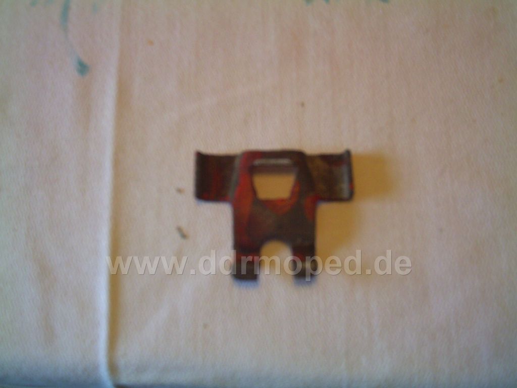

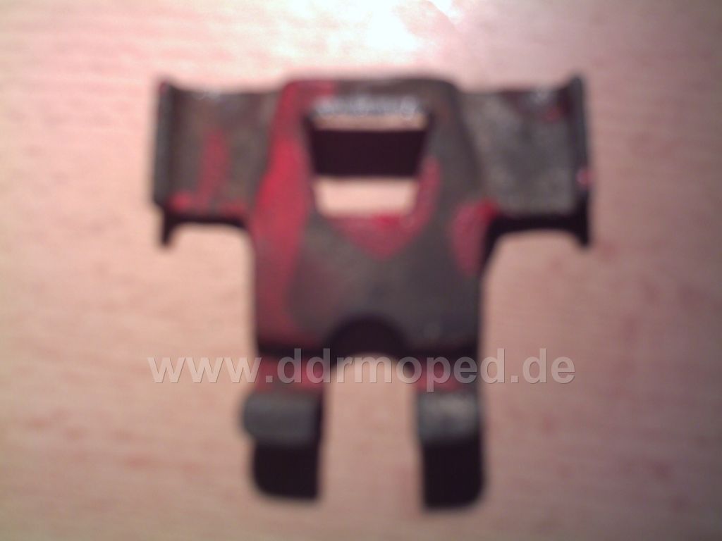

Ich habe schon wieder eine Frage. Wer kann Helfen mit Bild und Maße .
Ich habe dieses Teil vom SR2 brauche aber ein Tei für mein SR1 .

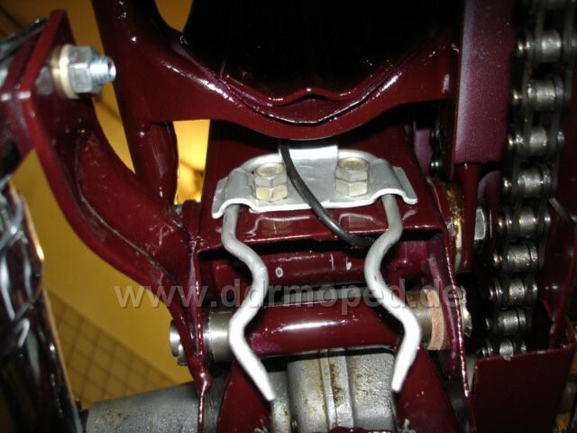

Ich brauche eure Hilfe . diese Halterung ist ja vom SR2 . Frage wie sieht die Halterung vom SR1 Bauj. 1956-57 aus. Wer hat Bilder oder Maße damit ich eine neue Halterung für die Ständerfeder anfertiegen kann.
Mfg.Burkhard
Wolfgang
Geschrieben am: 26.02.2009, 15:29
Beiträge: 2979
Mitgliedsnummer.: 195
Mitglied seit: 14.01.2006
So muss die Halterug aussehen: siehe Bild.
Evtl. kannst Du Deine auch zuschweißen und neue Befestigungslöcher entsprechend dem Rahmen bohren.
