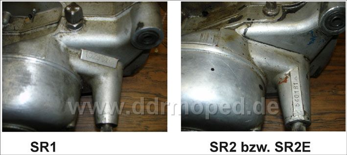

Wolfgang
Geschrieben am: 23.01.2008, 15:33
Beiträge: 2979
Mitgliedsnummer.: 195
Mitglied seit: 14.01.2006
QUOTE (burkhard Evert @ 21. Jan 2008, 23:25)
... woran erkenne ich ein SR1 Motor und einSR2 Motor
gibt es bestimmte Merkmale außer die Motornummer,...
Unabhängig vom Innenleben des Motors ist schon der Anbringungsort der Motornummer ein offensichtliches Zeichen, um welchen Motor es sich handelt bzw. ursprünglich einmal gehandelt hat.

Ich habe aber schon SR2 Motoren gesehen, die die Nummer an der selben stellen hatten wie der Einser!
Gruß Konsti

Die ersten SR1 Motorgehäuse erkennt man am sehr groben Guss. Dieses könnte uns Mario oder simson-moped-de sicher fotografieren.Das hat man dann mit besseren Gussformen geändert (Motornummer weiss ich nicht). Bei allen SR1 Motoren waren die Nummer an der Stelle auf Wolfgangs linkem Bild.
Über die Innereien, die Unterschiede RH50 und 50II müssen wir nicht mehr diskutieren, oder?
Die Wanderung der Motornummer beim SR2 (RH50II) auf den Pedalwellenstumpf ist auch noch nicht endgültig geklärt, ab welcher Nummer ungefähr. Ich denke um die 500.000 rum oder eher.

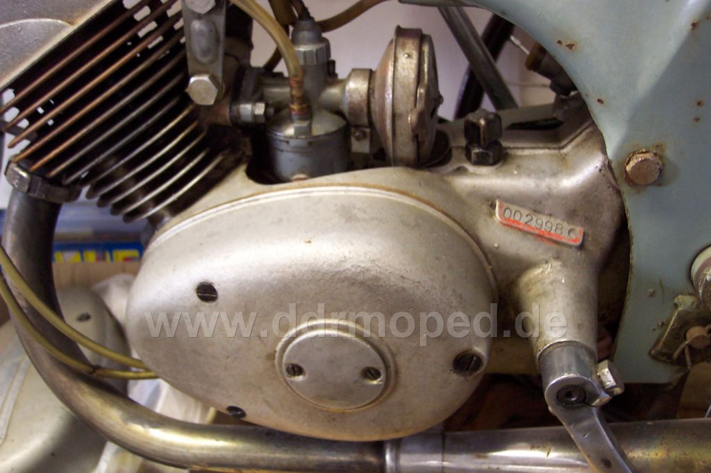

Geschrieben am: 24.01.2008, 00:41
Zu vorgerückter Stunde möchte ich Mario nur bitten, mal ein Foto des "alten Gusses" eines RH50 zu machen.
Zum Verständniss für "alte Herrn": Mario, fotografier den ältesten Motor SR1, den Du hast von aussen und recht nah. laugh.gif Einen Sr 1-Motor der letzten Generation kann ich dann beitragen.
(Der haut mich irgendwann laugh.gif )
Grüsse Norbert

Geschrieben am: 24.01.2008, 14:18
Die "glatte" Ausführung sieht man auf Wolfgangs linkem Bild.
Das muss recht zeitig umgestellt worden sein. Da ich von Gusstechnik eher wenig Ahnung habe, vermute ich, dass man entweder die Gusstechnik selbst oder die Formen umgestellt hat.
Grüsse Norbert

Ich nehme an, dass man später feineren Formsand zur Verfügung hatte! laugh.gif
Geschrieben am: 24.01.2008, 16:53
Hallo Wolfgang,
wir sprechen ja vom Jahr 55. Also 10 Jahre nach dem Krieg. Und ich kenne Vorkriegsmotorengehäuse, die nicht so grob aussehn. Ich weiss es wirklich nicht, warum man sich auf dieses Experiment eingelassen und schnell wieder verworfen hat.
Grüsse Norbert
