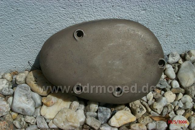

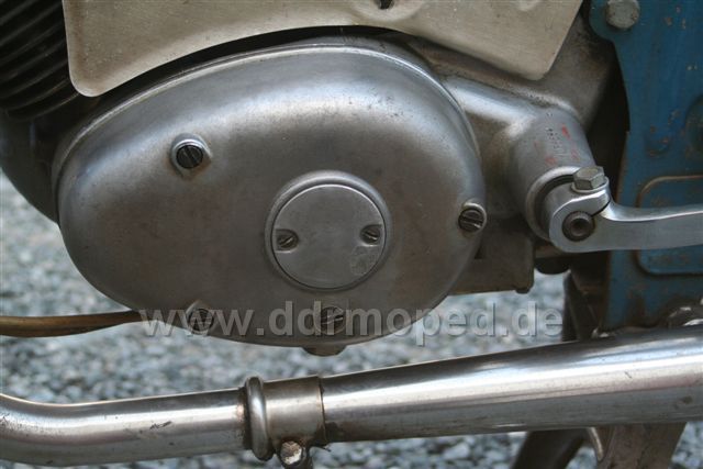

Geschrieben am: 24.01.2008, 18:32
Hier noch der seltene Deckel mit Einstellöffnung und Kontrollschraube. Gut zu sehen ist auch die Abdichtung der Pedalwelle mit Dichtring.
Geschrieben am: 24.01.2008, 18:35
Das war dann die Schlussvariante bis zum bitteren Ende.

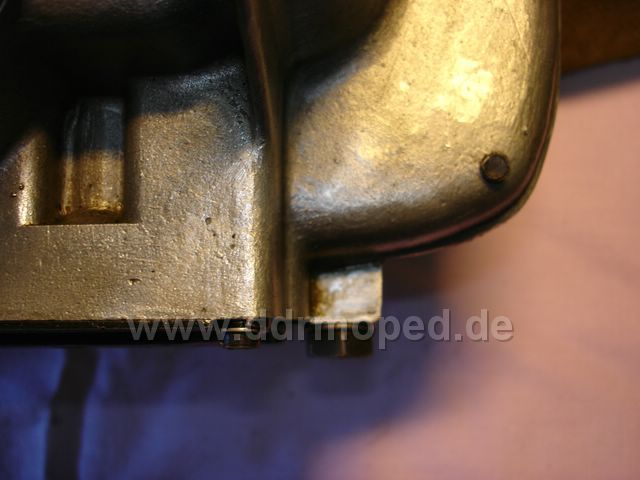

Geschrieben am: 26.01.2008, 06:54
Hier im Nachgang noch paar Fotos zu den Unterscheidungsmerkmalen:
1. Ölablass SR 1

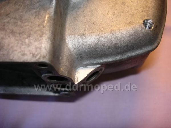

Geschrieben am: 26.01.2008, 06:56
... und Hier beim SR 2/2E:

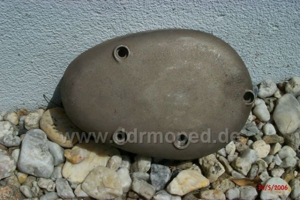

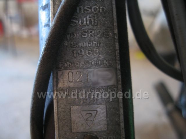

QUOTE (NorbertE @ 23. Jan 2008, 17:02)
apfelbäumchens SR2E Bj. 63 muss zwingend einen Rheinmetalldeckel dranhaben!
Für dieses Foto wird man mich lynchen...
Aber zu meiner Verteidigung muss ich sagen, dass ich bisher noch keine Zeit hatte, den SR mal zu putzen. Ich werde ihn im laufe des Jahres noch auseinander nehmen und dann wird er mal richtig sauber!!!
Aber egal...
Laut meines Onkels hat man bisher noch nichts am Motor gemacht!
Konsti
Edit:

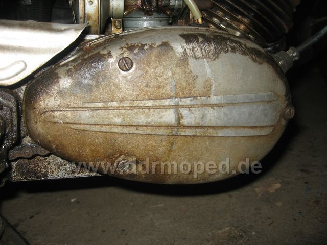

apfelbaum
Geschrieben am: 28.01.2008, 15:35
Beiträge: 4063
Mitgliedsnummer.: 400
Mitglied seit: 29.11.2006
Und damit nicht noch einer sagt, der wäre nicht Bj 1963...
Wolfgang
Geschrieben am: 28.01.2008, 16:57
Beiträge: 2979
Mitgliedsnummer.: 195
Mitglied seit: 14.01.2006
QUOTE (apfelbaum @ 28. Jan 2008, 15:29)
...hat man bisher noch nichts am Motor gemacht!
Aber den Unterbrecher hat bestimmt schon einmal jemand sauber gemacht und dabei den Deckel vertauscht. biggrin.gif

QUOTE (Wolfgang @ 28. Jan 2008, 16:57)
Ehrlich gesagt, das kann ich nicht genau sagen.
Ich habe nur den Unterbrecher gewechselt, als ich den SR aus seinem Dornröschenschlaf erweckt habe, weil der alte total fertig war...
Also ich weiß, dass die Familie meiner Oma früher noch zwei SR2 (Bj. unbekannt) hatte. Könnte der Deckel von dort sein?
Viele Grüße
Konsti
Geschrieben am: 28.01.2008, 18:46
Nee Konsti,
ich glaube es auch nicht. Hier ist bestimmt mal was vertauscht worden. Es sind ja nur drei Schrauben und möglicherweise hat hier dein Vorfahre aus der Seitenlinie was vergessen.
PS.: Vorschlag: du bekommst von mir den richtigen Deckel von Soemtron im Tausch gegen deinen ohne Aufschrift. Ist das ein Angebot?
