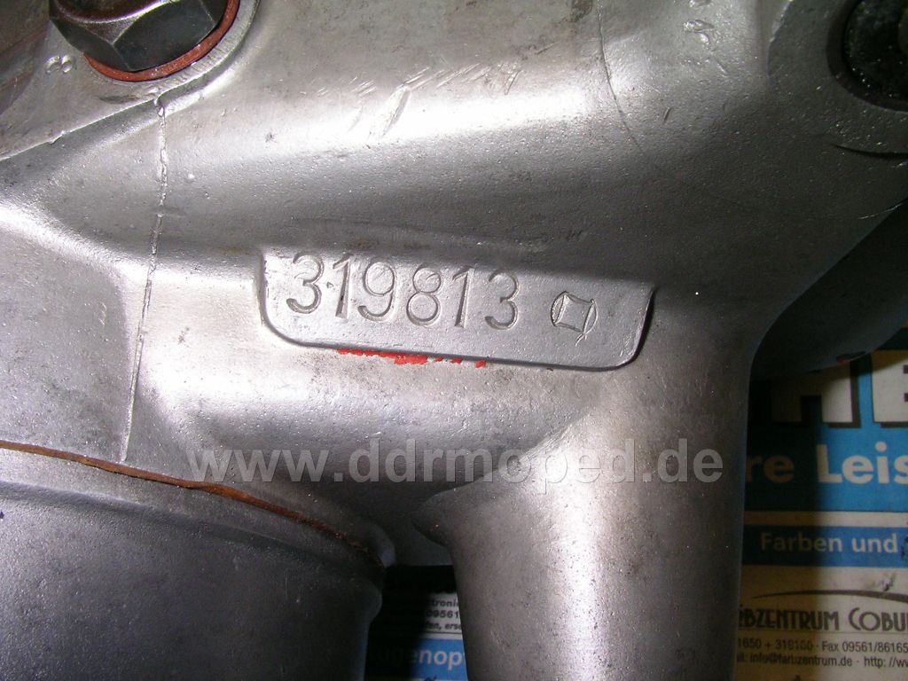

QUOTE (der Lehmann @ 28. Jan 2008, 18:49)
Wenn deiner 318.000 ist, war es also noch später wie bisher von mir angenommen. Wo ist den bei dem Motor die Nummer???
Danke, Jürgen
Hallo Jürgen,
sorry für die späte Antwort .- die Nummer ist noch wie bei den SR1 - Motoren 90° zur Pedalwelle eingeschlagen. Außerdem seh ich grad : die Nummer ist noch einen 1000er höher.
Gruß Sven
Geschrieben am: 31.01.2008, 17:41
Danke Sven,
wieder was geklärt.
Jürgen

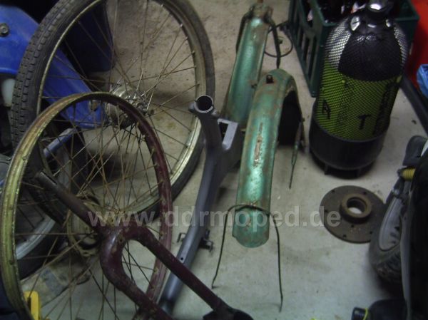

Ich habe ein Ramen vom SR1 ersteigert die Nummer ist 070280 dazu Schwinge und Gabel mit Schutzblech und beide Räder.
Meine Fragen: Was für ein Unterschied besteht beim Lenker vom SR1 zum SR2 sad.gif
Was für ein Unterschied bestht bei der Vorderrad Aufnahme an der Gabel SR1 zum SR2 hmm.gif
Geschrieben am: 10.02.2008, 17:59
Hallo Burkhard,
der 1er Lenker ist etwas anders gebogen als SR2 und wirkt damit breiter. Bei www.velo-classic.de sind die Lenkertypen recht ordentlich erklärt. Es gibt da unterschiedliche Standardformen. Vielleicht kann da Gringo mal eine Erklärung zu abgeben.
Die Schwinghebel SR1 sind weniger gekröpft als SR2.
GRüsse Norbert

burkhard Evert
Geschrieben am: 10.02.2008, 18:18
Beiträge: 62
Mitgliedsnummer.: 977
Mitglied seit: 19.12.2007
Hallo Norbert
Danke für die Schnelle info. bei der Gabel wahren die Aufnahmen nicht mit dabei.

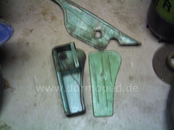

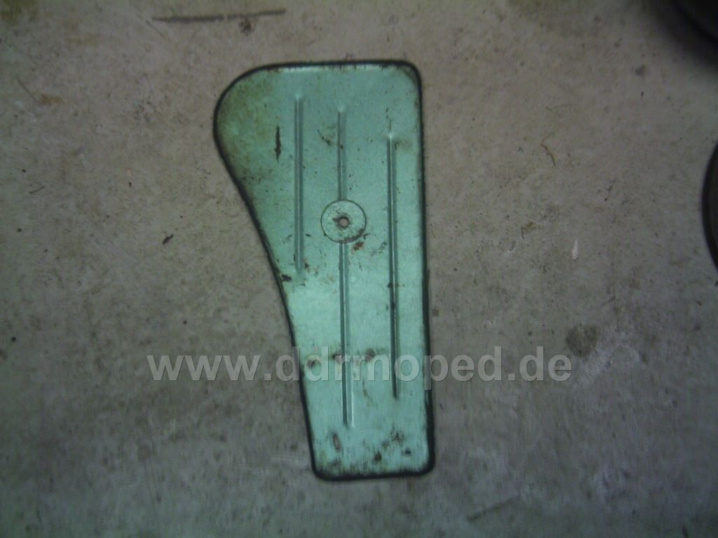

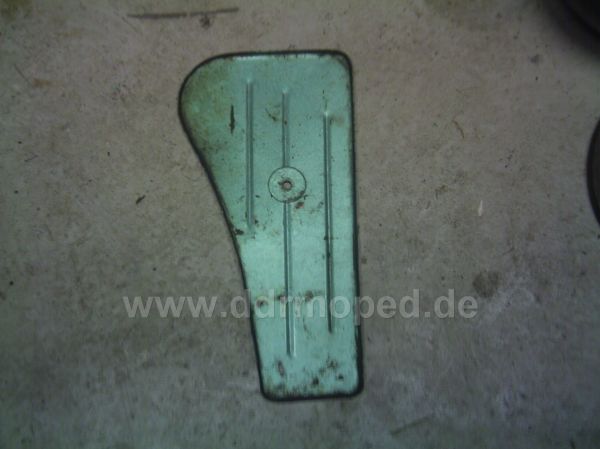

Und jetzt noch zwei teile von mein Neuerwerb. und auch gleich wieder eine Frage :Der Deckel soll eine Null Serie sein . JA oder Nein .
joker317
Geschrieben am: 10.02.2008, 18:22
Beiträge: 5880
Mitgliedsnummer.: 199
Mitglied seit: 20.01.2006
hmm.gif Also ich würde sagen eher weniger, sind die Sicken gepresst oder aufgeschweißt? Warten wir mal auf die Experten
MfG joker317

burkhard Evert
Geschrieben am: 10.02.2008, 18:30
Beiträge: 62
Hallo
Sie sind gepresst .

Geschrieben am: 10.02.2008, 19:07
Das sehe ich nicht so.
Es sieht auf dem Foto professionell gemacht aus. Ich selbst habs noch nie so gesehn (was nichts heissen muss). Ist der Rand ringsrum gekantet oder angeschweisst?
GRüsse Norbert

burkhard Evert
Geschrieben am: 10.02.2008, 20:03
Beiträge: 62
Hallo Norbert
Der Rand ist gekantet.
Hallo Stefan
Kleinteile wie Gummiblock (Rahmen zur Schwinge ) , Lagerschalen für Rahmen , Bolzen (Rahmen Schwinge ) Vorderrad Aufnahmen Fehlen . Motor und Lenker sind in Geheimer Planung . Den meine Frau sagt immer was man nicht weis macht einem nicht heiß. rolleyes.gif und recht hat sie . laugh.gif Ich werde nicht Wiedersprechen biggrin.gif
